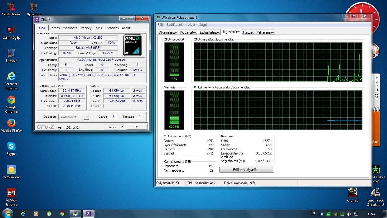

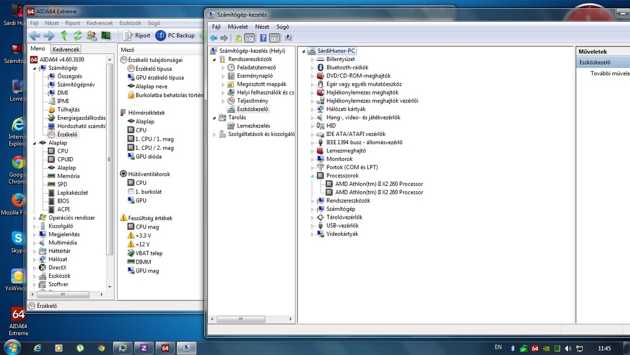

Vazolom a problemamat! Vettem egy Athlon ii x2 260 Regor magos procit es a cpu-z illetve a feladatkezelo csak egy magot lat, viszont az aida64 es az eszkozkezelo 2 darab magot lat. Akkor hogy is van ez, ket magos a proci vagy nem? Ezt nem ertem! Valkinek valami otlete? Csatoltam kepet is!

Ja es neztem cpu-z kepeket errol a processzorrol es a cpu-z mindenutt latja a 2 magot es a 2x 1 mb cachet.
(#) sardi_hunor válasza _ampervadasz_ hozzászólására (») Szept 3, 2014 /
Na mar mindegy, mert bios reset utan latja a ket magot!!! Hurrrraaaaaaaaaaaa!

A processzorokat kettő csoportba csoportosíthatjuk.
Vannak a Valódi és nem valódi kettő magos processzorok.
Valódi kettő magos processzorban kettő futószalagon megy az adatvégrehajtás, továbbá, minden másból kettő van.
Nem valódi kettő magos processzor valójában egymagos az az egy futószalag van mindenre kivéve a végrehajtást. Tehát a végrehajtó egységből van kettő darab, úgy mint az első,- másodlagos,- esetleg harmadlagos gyorsító tárból már csak egy darab és így tovább. Gyakorlati jelentősége annyi, hogy egyszerre kettő utasítással dolgozhat a processzor, de az adatok "mozgatása" "átmeneti tárolása" mind mind közös éterben történnek. Jellemző, hogy ehhez a programnak is kell ismernie az eljárást, máskülönben csak egy "magon" ( végrahajtási szálon) tud dolgozni.
A te esetedben az a keveredés, hogy a rendszer egy magot lát itt, máshol meg kettőt.
Magyarázat: Feladatkezelőben a nézetet állítsad be a teljesítmény fülön a "külön grafikon minden cpu -hoz" -ra.
Ekkor fogod látni a több magot is.
Mégvalami: A fejtett energiatakarékosság miatt a processzor állandóan szabályozza magát, így, ha nem terheled, akkor az egyik fizikai mag mindig kikapcsol, mikor több számítási teljesítményre van szükséged akkor ő magának ezt is elintézi, ezen felül több lépésben tudja a működési frekvenciát is szabályozni ezzel is energiát takarítva meg.
Remélem tudtam segíteni.
(#) _ampervadasz_ válasza sardi_hunor hozzászólására (») Szept 3, 2014 /
Nos akkor úgy néz ki, hogy a BIOS -ban kikapcsoltad az egyik magot. Nem kellett volna resetleni.
