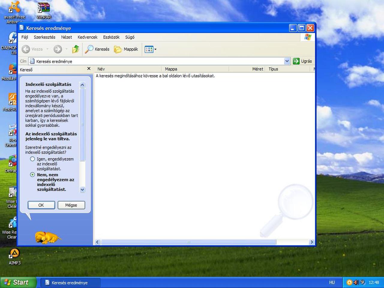

Olyan kérdésem lenne, hogy van egy céges Dell vostro 1015 laposunk XP vel.
Időnként (és egyre gyakrabban ) elkezd veszettül pörögni a winyo, a feladatkezelőben nem látom mi okozhatja, nem fut semmi csak az XP önmagában ücsörög csak úgy lopja a napot.

Sajna bármi okozhatja Első körben megnézném, a hdd állapotát. (smart, hdsentinel). Következő körben takarítanék az ideglenes fájlok között (ccleaner). Aztán megnézném a vírusirtó állapotát, nekem a Microsoft Security Essentials csinált ilyesmit nemrég. Aztán a jó windowsupdate is képes akár több óráig is tekerni a hdd-t. Erre segítség a szolgáltatás kikapcsolása.
Ezeken felül még bekaphattál valami csúfságot is, amit esetleg egy sysrescd+clamscan kombóval is orvosolhatsz.
Esetleg javaslom még a pstools csomagból a processexplorert, azzal is kiszúrhatod a nem odaillő processzeket.

Nem keveri legalább is nem teljesen. Már csak azért sem mert az XPben alapértelmezésben be sincs kapcsolva az indexelés. A Vista, WIN7 viszont bizony hogy csinálja ha magára hagyják a gépet , de emellett még töredezettségmentesítést is csinál.
(#) belfi2 válasza adapter hozzászólására (») Szept 6, 2014 /
Nézd meg a már ajánlott processexplorerrel hogy mi fut, mikor üresben megy a gép Aztán a keresésnél az indexelés állapotát, be van e kapcsolva. De az is lehet hogy gép a lapozófáljt teszi rendbe, és még egy jó pár lehetőség de majd a "folyamatfelfedező" megmutatja.

(#) belfi2 válasza steelbird hozzászólására (») Szept 6, 2014 /
Van ott némi bibi!
Ugyanis amit Te belinkeltél az a Windows 2000 , és nem XP! Az XP-nek más az indexszelése, És ha megnézel egy frissen telepített XP-t ott bizony nincs bekapcsolva.
Ha viszont be van kapcsolva nagyjából úgy viselkedik mint azt KTobi leírta.
