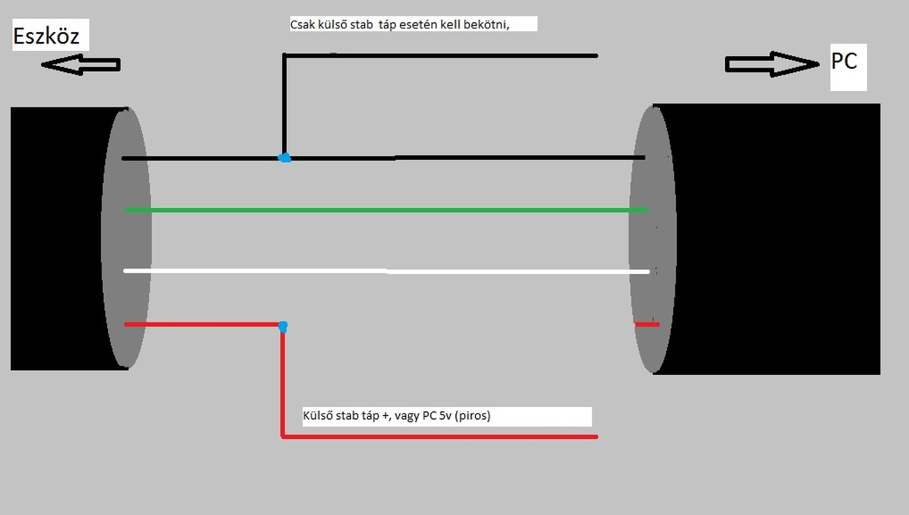

Miért van, az hogy van egy külső vincseszter és a PC, USB hosszabbítón keresztül nem ismeri fel.
Ha direktbe be van dugva hátul, akkor egyből jó. (az USB kábel nem hibás-más kütyü működik vele -pl: egér, billentyűzet) más USB hosszabbítóval is lett próbálva úgy sem jó.
Lehet valamit kezdeni, hogy ne keljen állandóan matatni hátul a PC USB bemenetnél, mert sokszor kell elvinni a külső vinyót. Ha igen mit lehet tenni?
Válaszokat előre is köszönöm!
(#) Gabó válasza vladcepes hozzászólására (») Nov 12, 2014 / 1
Gondolom usbről kapja a tápot(nincs külön tápja). A válasz, hogy nem kap elég energiát a hosszabbító miatt a külső hdd. Vagy olyan usb hubba dugod ami kap külső tápot, vagy hátra a gépbe.

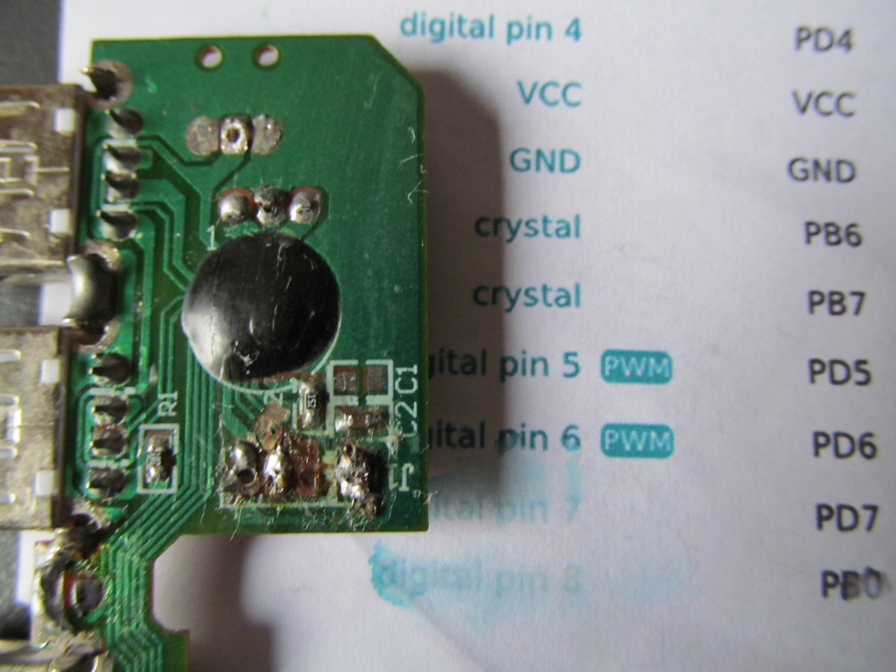

Szia! Köszi. és ez milyen USB amibe lehet külső 5V-ot táplálni? Még nem láttam ilyet. esetleg egy link?

(#) Chipmunk1960 válasza vladcepes hozzászólására (») Nov 12, 2014 /
Szia, Most nem találtam hirtelen, de a 7 portosok mindegyikén van. Itt van egy belseje, amiben volt, csak az IC elment szabira, /kiszakadt a betáp kábel s összeért/ de látszik a kép tetején a csati, direktben csak rá van kötve a tápokra. Ha van egy pontos, 5V-os adaptered /teló, stp dugasztáp/ ezek alapján akár be is forraszthatod a 2 végét. Ezt egyébként a kínaiban vettem 1-2€ -ért.

(#) belfi2 válasza vladcepes hozzászólására (») Nov 13, 2014 /
Több megoldás is szóba jöhet, ha van egy kis elektronikai gyakorlatod.Mindössze egy USB hosszabbítót kell feláldozni.
1. A hosszabbítónak a PC felőli végénél a vezetéket óvatosan , kb úgy 5cm hosszan lebontod, majd az USB táp + ágát átvágod, a negatívat csak blankolod. Egy stabilizált 5v tápról adod neki a kakaót úgy hogy csak az eszköz felé kötöd be a + ágat (vigyázva hogy még véletlenül se érjen a táp gép felé haladó vezetékéhez).Vagy a PC-ből veszel ki 5V ot , és az ábra szerint bekötöd.
