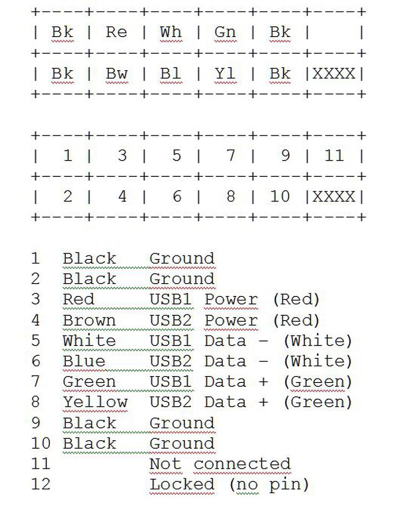

(#) belfi2 válasza belfi2 hozzászólására (») Márc 11, 2015 / 1
Ez elég darabos lesz Bővebben: Link Ha ez a típis akkor Itt rákereshetesz. Az USB csatlakozózók szabványosan így neznek ki és a kiosztásuk is ilyen mint a rajzon.

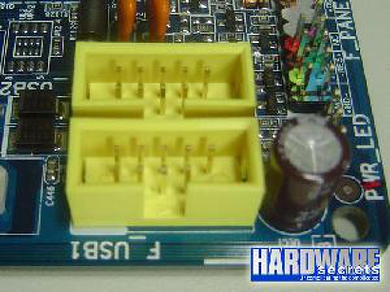

(#) Laci66 válasza belfi2 hozzászólására (») Márc 11, 2015 /
Köszönöm belfi2!!! Ez az én alaplapom! 42Y9915
Kösz az USB rajzot is, az MSI-n így van bekötve. A LENOVO-n viszont 2db 11pines aljzat van
F_USB1 és F_USB2 felirattal. De egyenlőre nem is ez a fontosabb, hanem hogy a 13pin-es front
panel aljzatra melyik két tüske a bekapcs.gomb, melyik 2 a reset, stb. hogy be tudjam üzemelni. Úgyhogy fülönfogom guglit és megyünk guberálni, most már tudom hogy mit keresek! Kösz!

(#) belfi2 válasza Laci66 hozzászólására (») Márc 11, 2015 /
Több többféle rendszerindító bekötés létezik.Itt van egy ,hátha! a neten találsz rá még megoldást.És itt az usb bekötése is.

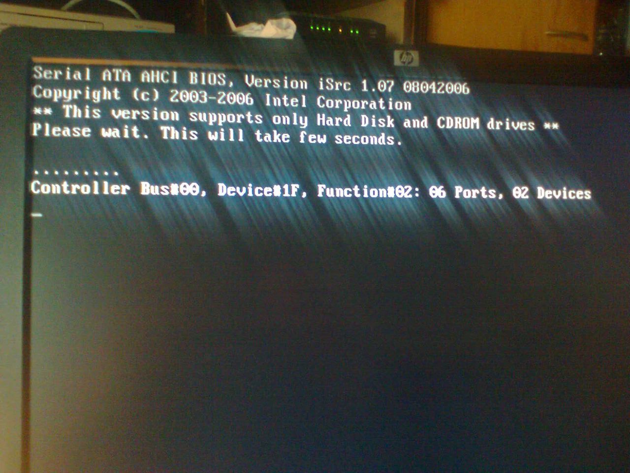

Időközben újra telepítettem a gépet, mert más hibák is voltak.Csak hogy megint elő jött a rémálmom, na nem az USB, hanem a HDD nem akar dolgozni.
Előzmények. Kb fél éves a HDD de már az elején elkezdte a bohóckodást, de az is lehet hogy csak én nem értek a nyelvén.A deszka egy GA EP43-DS3L AHCI beállításban.Elindul a telepítő, felismeri az eszközöket, telepít, de az első újraindulásnál , az AHCI bios nem látja a HDD-t.Nem tudok vele mit kezdeni mert utána még a BIOSba sem enged. Akkor egy másik gépben leformázom, vissza pakolom és utána szépen feltelepít.
(#) Gombszem válasza belfi2 hozzászólására (») Márc 12, 2015 /
„HDD nem akar dolgozni...”
Én már szívtam hibás IDE (80 pontos) kábellel. Csere után minden OK volt.
Hátha...
Lehet a táp csatlakozó tüske is laza (ha van toldás - átalakító), az is lehet gond.
(#) belfi2 válasza Gombszem hozzászólására (») Márc 13, 2015 /
Csak telepítésnél csinálja .Ilyen csati van rajta .
(#) steelbird válasza belfi2 hozzászólására (») Márc 13, 2015 /
Ez a kínai csati egy idő után hajlamos kontakthibásodni.

(#) belfi2 válasza steelbird hozzászólására (») Márc 13, 2015 /
Csak a telepítéskor csinálja a fesztivált. Tegnap 3 kör volt de a 3. az már simán minden gond nélkül fel ment. A csatiból van több is de egyiknek sincs biztosítója.
(#) Gombszem válasza belfi2 hozzászólására (») Márc 13, 2015 /
„Csak a telepítéskor csinálja a fesztivált”
Már csak érdekességként, próbáld meg egy másik merevlemezzel (ha van). Mert könnyen meglehet, hogy a Bios és ez a nyűgös merevlemez valahogy nem komálja egymást.
És még egy lehet talán: a Win a telepítés indulásakor lehet, hogy más drivert használ (egy "generál" mindenre jót), ami valahogy összevész a hardver felállással.
Ezért lenne érdekes, hogy mi lesz egy más HD gyártmánnyal.
Sajnos nincs másik . Viszont azt nem értem ha pl ráteszek egy XP-t IDE emulációval, utána átállítom a BIOS-t AHCI-ra , akkor meg szépen fel megy minden további nélkül. Pedig ugyan úgy csinálok mindent. Hál istennek a sajátomat elég ritkán kell telepíteni, a többiek meg mennek rendesen.
(#) zolek válasza belfi2 hozzászólására (») Márc 13, 2015 /
Hello! Nézd meg a bios-ban a hdd nem e (ultra dma - ra) van e állítva, ha igen állítsd kisebbre,
ugy kellene megpróbálni telepíteni.
