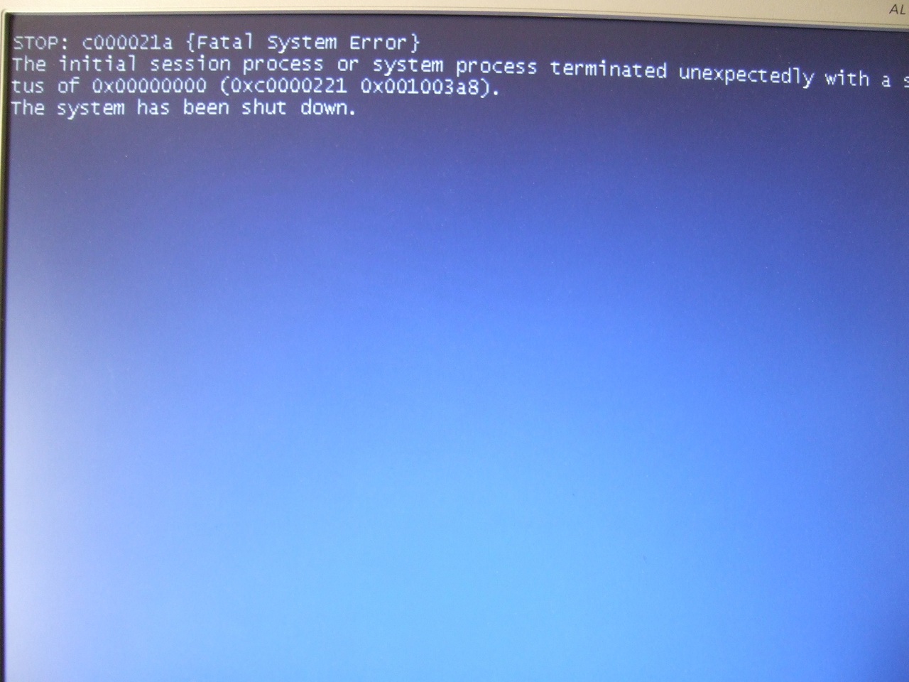

Sziasztok! Próbáltam telepíteni win7. de hibát(végzetes) jelez és leáll a telepítés. Mellékelek képet róla ! Valami ötlet hogy hol nézzek utána? Előre is köszönöm !
(#) xitibi válasza Pacso hozzászólására (») Márc 9, 2015 / 1
Valami haldoklik a gépedben. kezd el a RAM okkal, vegyél ki egy modult. Próbáld meg ha úgy sem cseréld ki a kivettre és próbáld.....(már ha több modul van benne), illetve nézd meg hogy nincs e húzva mert még akkor szokott ilyeneket csinálni.(ajánlott de-faultra tenni a biost)
(#) zoszka válasza Pacso hozzászólására (») Márc 9, 2015 /
Ez jellemzően memória hiba. A telepítő egy virtuális meghajtót hoz létre a memória egy részéből. Ha rossz valamelyik modul, akkor nem tudja létrehozni és fatal error-al megáll...
(#) Chipmunk1960 válasza Pacso hozzászólására (») Márc 10, 2015 /
Szia, Ha van valamilyen Linux telepítőd, azon van boot-ban mem teszt. Érdemes lefuttatni. Az sem mindegy, hogy 32, vagy 64 bites rendszert akarsz használni? Ami 32-ben elment még előtte, lehet 64.ben már nem fog, ha nem pont egyformák a modulok.

Sajnos eddig még nem sikerült, próbáltam már 32 és 64 bit rendszerrel is . Most tovább telepített de most a következő üzenet jött és leállt !
(#) belfi2 válasza Pacso hozzászólására (») Márc 10, 2015 /
Egyszer én is elkaptam egy hasonló dolgot. Nézd meg a BIOS-ban hogy a floppy be van e kapcsolva ha igen akkor tiltsd le.De amit xitibi javasolt, azt is nézd meg.
(#) Hx-2 válasza Pacso hozzászólására (») Márc 10, 2015 /
Ez arra utal hogy valami kulonleges CD/DVD meghajtod van aminek nem tamogatott alapbol a meghajtoprogramja. Kerj kolcson egy masikat azzal probald meg.
(#) steelbird válasza Pacso hozzászólására (») Márc 10, 2015 /
Futtass egy Memtest -et már előttem kb. hárman írták és leggyakrabban valamelyik memória modul okoz ilyen hibát), ha az nem dob hibát, akkor esetleg lehet olvasó hiba, vagy karcos lemez is. Nem ártana a winchestert sem leellenőrizni. Erre jó például egy live Win7, vagy Linux
Ha vinyó, memóriák rendben, akkor esetleg próbáld meg pendrive -ról telepíteni, azzal kizárod az olvasó és a lemez hibát.
De először is Memtest és vinyó teszt. Van olyan BIOS, amiben alapból van memória teszt.
Ja.. és használd a válasz gombot, mert nem lehet tudni, kinek írtál.
(#) xitibi válasza Pacso hozzászólására (») Márc 11, 2015 /
Nem volna baj ha le irnád milyen alaplap,proci,ram,meghajtók és videó kártya van benne.Ez a képernyő Elméletileg a scsi eszköznél is lehet. Azt mindenképp ellenőrizd hogy a gép van e huzva, és hogy a ram modulok egyforma sebességűek legyenek illetve legalább annyit tudjanak amenyit az alaplap kér.
