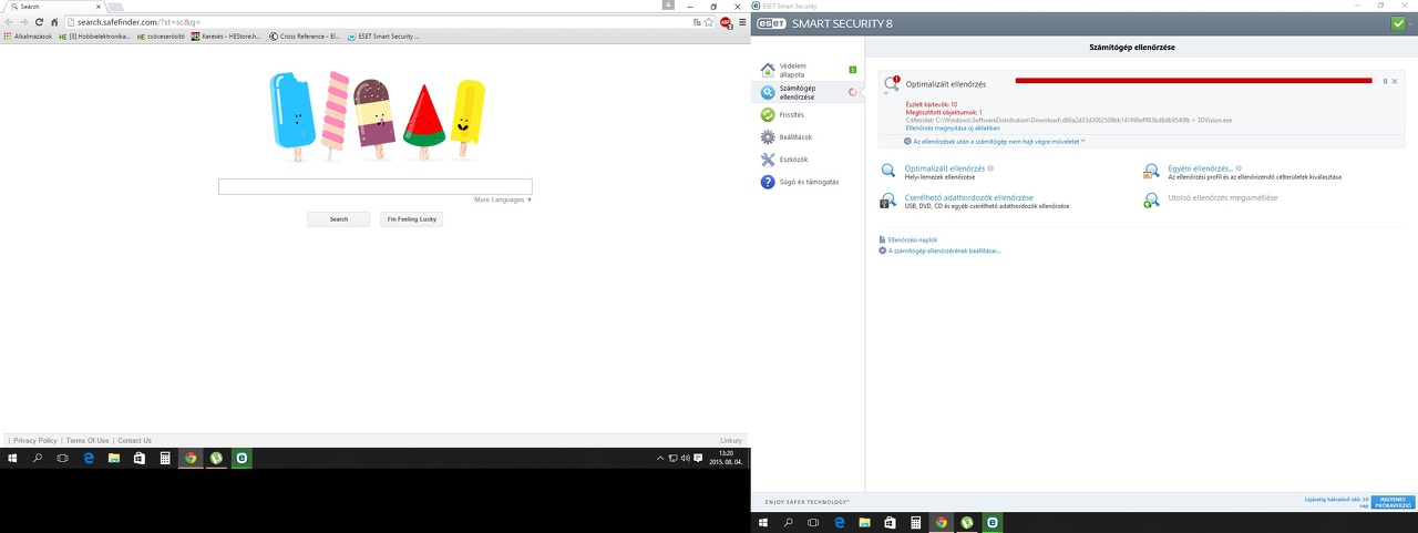

(#) szucsistvan123 válasza eSDi hozzászólására (») Aug 4, 2015 /
Ez van rajta: És van vagy 10 vírus!
(#) didyman válasza Gombszem hozzászólására (») Aug 4, 2015 /
Ettől függetlenül okoz gondot, például azért, mert a víruskereső háttérfolyamataiból nem tudsz kilépni, adott féreg meg a csökkentett módot ellehetetleníti,vagy egyéb érdekesség. Nem az előtérben futó böngésző okoz galibát benne, volt olyan gépem, ahol a fél system32 könyvtárat kirakta karanténba, mert fertőzöttnek vélte az összes, éppen futó folyamatot, amiből NEM lehet kilépni csak úgy(crss, smss, stb) és a kötődő dll-eket. Amikor a 23. fájlra is azt mondja a virustotal, hogy az márpedig tiszta, akkor azért elkezdtem gyanakodni egy hamis riasztásban. De általában csak néhány lényeges fájlt pakol ki, aztán lehet sakkozni és a naplót túrni, hogy mit és honnan szedett ki, meg szerinte miért, aztán vizsgálni, helyreállítani, de én sem első eszközként veszem elő. Nyilván fejlődik a motor folyamatosan, de azért ezt a figyelmeztetést érdemes komolyan venni és nem ajánlani első ötletként nem tapasztalt felhasználónak: "Please note that running this program without supervision can cause your computer to not operate correctly. Therefore only run this program at the request of an experienced helper."
(#) Annonymus válasza didyman hozzászólására (») Aug 4, 2015 /
Tényleg gyanús az avast
Nem engedi magát eltávolítani
(#) didyman válasza Annonymus hozzászólására (») Aug 4, 2015 /
Hálókályha tulajdonságai között lesz valami Avast ndis firewall filter akármicsoda, azt próbáld akkor kiiktatni, elvileg az is elég.
(#) Gabó válasza Annonymus hozzászólására (») Aug 4, 2015 /
Én annó 2 gépről próbáltam az avastot eltávolítani, mind a kettőbe kicsinálta a hálózati kapcsolatot, majd a wint. Más vírusírtót nem engedett feltenni, és hazavágta az egész op-t. Én senkinek nem ajánlottam ezek után.
Tudsz írni egy elérési utat a hálókártya tulajdonságaihoz?

(#) didyman válasza Gabó hozzászólására (») Aug 4, 2015 /
Ennyire azért nem dráma, 10 perc kézimunka, de van hozzá eltávolító program is, sokszor az is elég.
