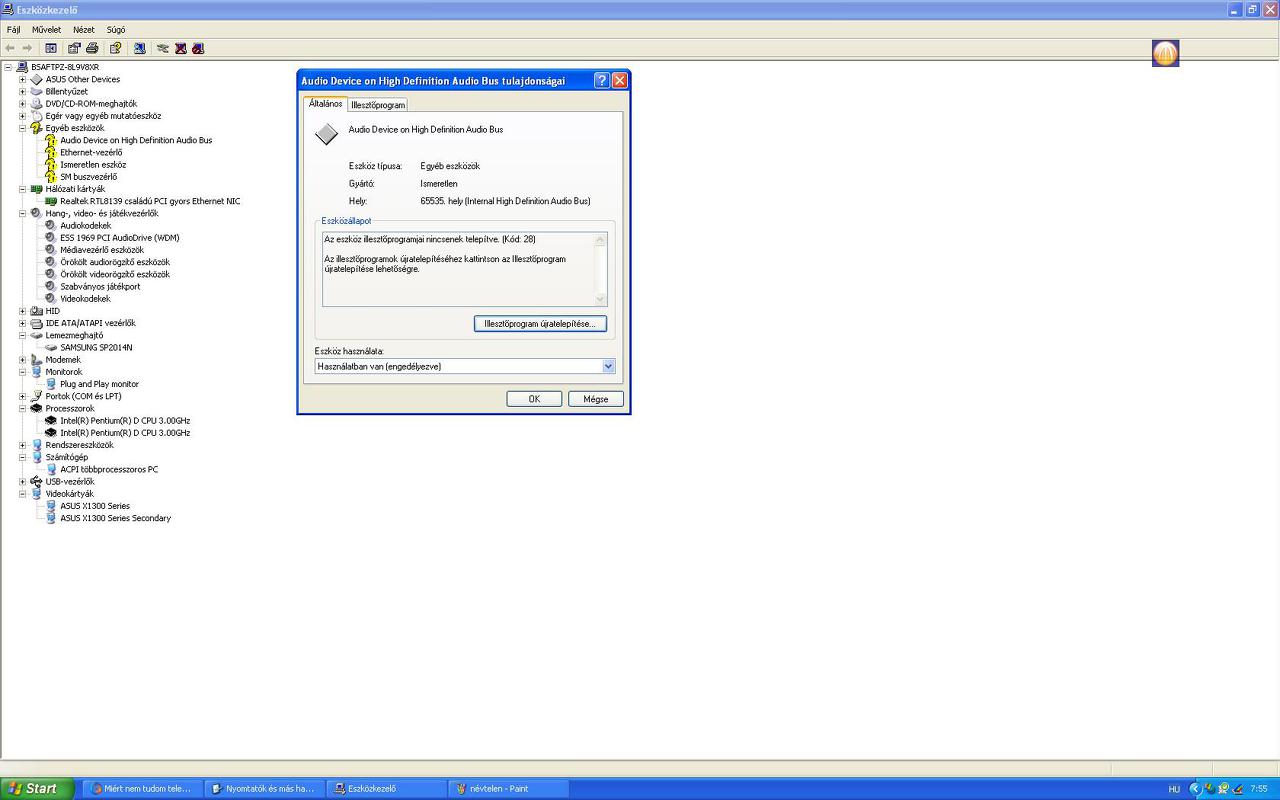

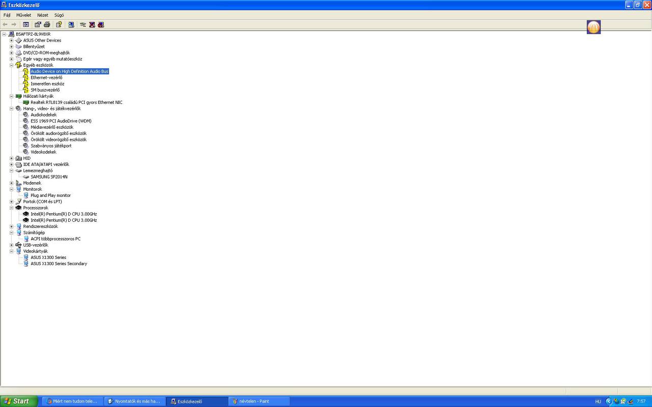

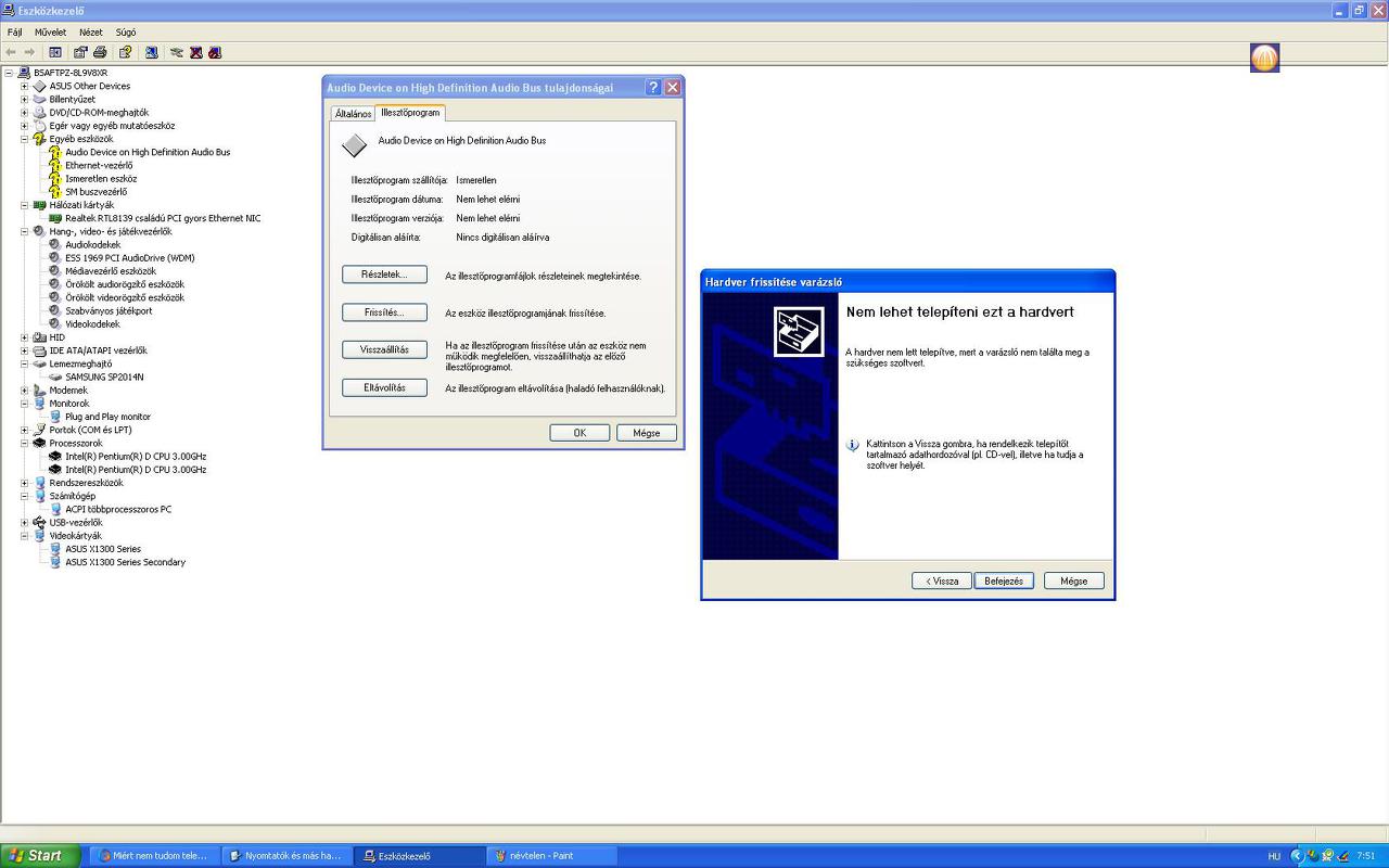

(#) Laci66 hozzászólása Okt 10, 2015 /
Driver telepítéssel kapcsolatban szeretnék segítséget kérni !
Az alaplapom (Lenovo 42Y9915) eredetileg egy Lenovo 3000 S200 9685 57G konfiguráció része volt. Jelenleg a mellékelt képeken látható konfig része, de csak külön videó, audió és hálózati kártyákkal tudom használni. Az alaplapi kimenetek közűl az audio és a hálózat teljesen döglött,
a videon pedig a képfelbontást nem lehetett beállítani.
A Lenovo honlapjáról tőltöttem le drivereket és próbáltam feltelepíteni, de nem használt, aztán
próbáltam az eszközkezelőből frissíteni, de az sem sikerült. Ha Valaki leírná, hogy konkrétan hogy kell ilyen letöltött driverekkel életre kelteni az alaplapi videót, audiót és a házózati csatit, azt nagyo szépen megköszönném! A régi (MSI) alapommal nem volt gondom, mert eredeti telepítő CD volt hozzá. Most vagy én csinálom rosszul a telepítést, vagy hibás lehet az alaplap?
Van valami progi, amivel le lehetne tesztelni az alaplapot?
(#) Ktulu válasza Laci66 hozzászólására (») Okt 10, 2015 /
Azt írod, hogy az integrált hang, videó és háló halott. Akkor miért a Lenovonál keresel drájvert?
Menj fel minden kártyának a gyártójának az oldalára, és onnan töltsd le a meghajtót külön-külön.

(#) Laci66 válasza Ktulu hozzászólására (») Okt 10, 2015 /
Szia Ktulu!
Azért mert a Lenovo alaplap tartalmazza a videót, audiót és hálót, csak nem működnek.
A PCI ajzatokba általam berakott kártyák gond nélkül működnek. De én azt szeretném,
ha nem plusz kátyákkal menne, ha már az alaplapon rajta van minden.

(#) steelbird válasza Laci66 hozzászólására (») Okt 13, 2015 / 1
Szia! Ha még fennáll a problémád:
Próbáld meg innen a megfelelő drivert letölteni és telepíteni.
Az látszik a képernyő képekből, hogy XP az oprendszer, de az nem derült ki, hogy 32, vagy 64 bites.
Valószínűleg 32 bites, de ellenőrizd le. Egyébként úgy látom, 64 bites XP -hez nincs is audio meg video driver, csak 32 biteshez.

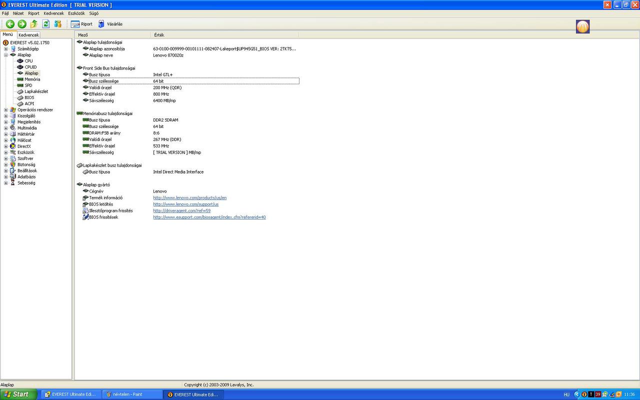

(#) Laci66 válasza steelbird hozzászólására (») Okt 14, 2015 /
Szia Steelbird kösz a tippet!
Innen töltöttem le a drivereket, de úgy látszik rossz alaplaptipushoz.
Az Everest szerint ugyanis az alaplapom Lenovo 870020z.
Ilyen tipushoz pedig eddig még nem találtam drivereket.
Az OP rendszerem egyébként 32bites XP1.

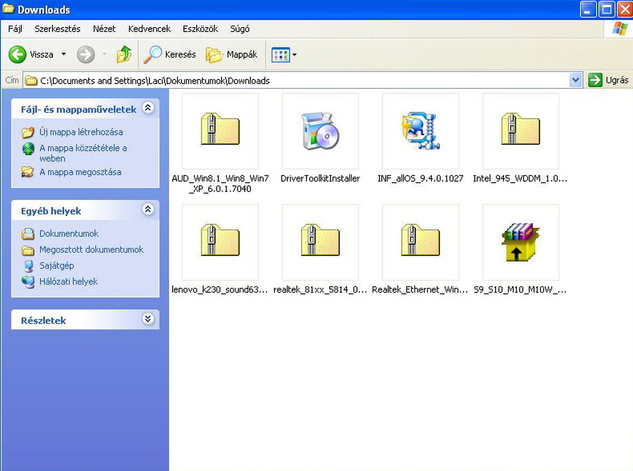

(#) steelbird válasza Laci66 hozzászólására (») Okt 14, 2015 / 1
Nem ez kell neked? Telóról nem tudtam ellenőrizni a letöltéseket
Szia! Kösz szépen , letöltöttem őket, remélem ezek jók lesznek!
A telepítéshez még jól jönne a segítséged. Őszintén szólva ilyen módon még nem telepítettem
(csak gyári CD-ről). Eddig már egy rakás drivert felraktam a gépre, persze nem a megfelelőket,
azok is itt kóvályognak a gépben feleslegesen. Azokat először törölni kellene? Egyáltalán hol
keressem azokat? Aztán a most letöltött driverek közül melyikre van szükségem és hogy kell
azokat telepíteni?
