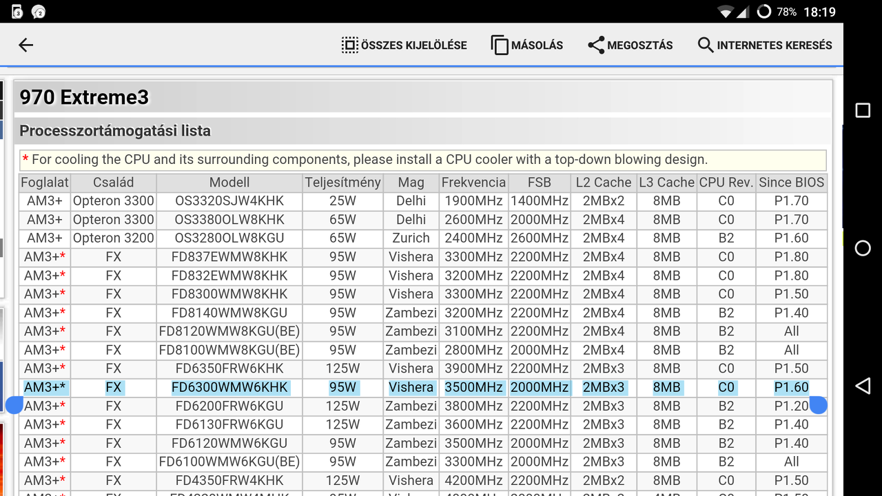

(#) gerleimarci hozzászólása Dec 29, 2015 /
Egy számítógépet szeretnék összerakni (még nem vettem meg hozzá semmit). Az alaplap oldalán megnéztem a ,,CPU támogatási listát'' és ahhoz a processzorhoz, amit szeretnék azt írja, hogy csak az 1.60-os BIOS verziótól támogatja.
Az lenne a kérdésem, hogy azzal a processzorral tudom frissíteni a BIOS-t, vagy vennem kell egy olyat, amit alapból támogat->frissíteni-> és csak utána jöhet az a proci?
(#) Buvarruha válasza gerleimarci hozzászólására (») Dec 29, 2015 /
Jó eséllyel nem fog elindulni a másik processzorral, de lehet, hogy a lapon már újabb BIOS lesz ám. Egyébként én nem venném meg azt a lapot FX processzorhoz, mivel gyenge rajta a DC-DC konverter, vagy inkább gágyi, tele van vele a net..

(#) gerleimarci válasza Buvarruha hozzászólására (») Dec 29, 2015 /
Majd megkérdezem az eladót.
