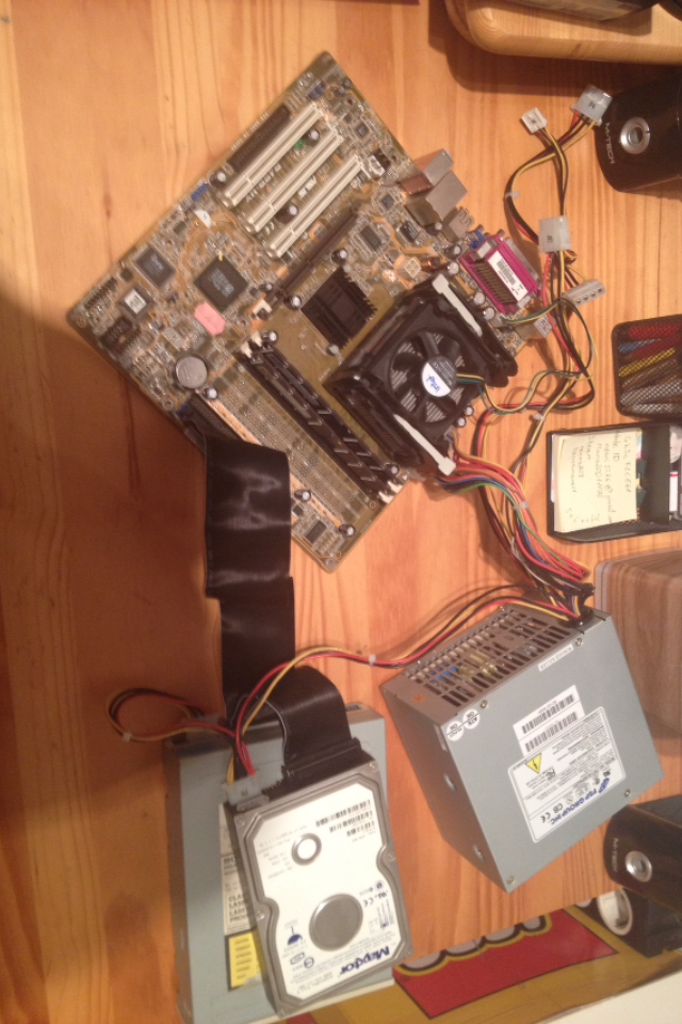

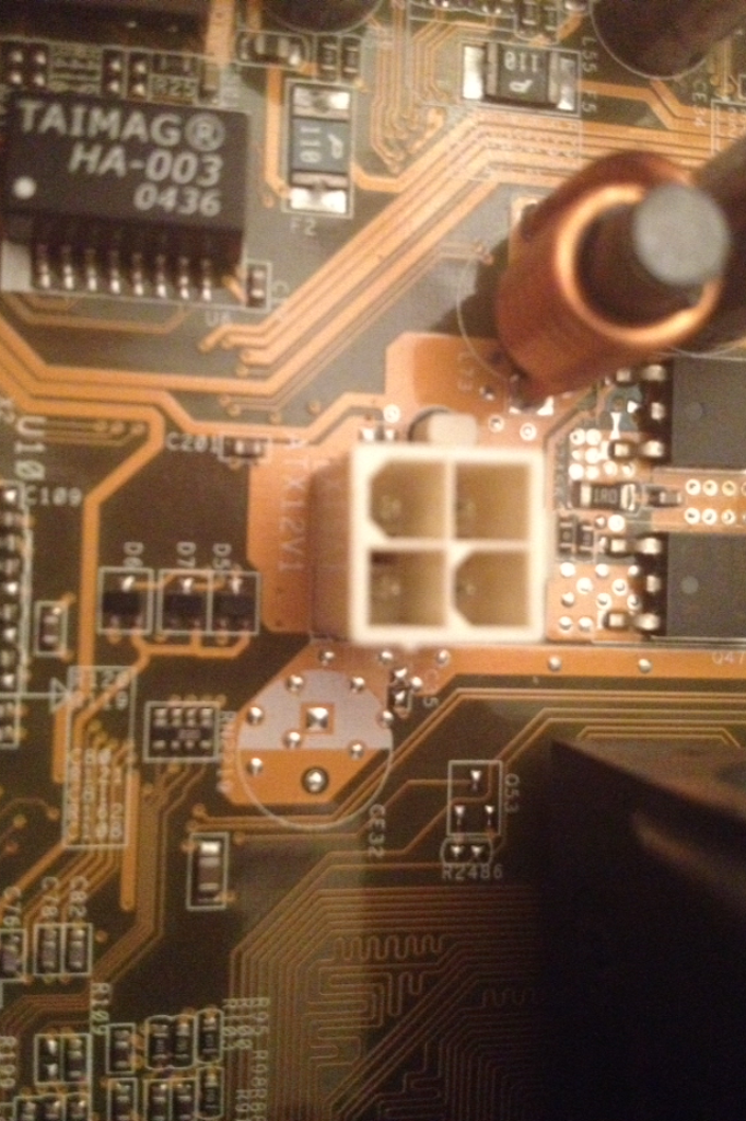

Van egy régi gépem amit most szeretnék összerakni (lásd: az 1.képet)
De nem tudom hogy a tápból maradhat e ki kábel vagy ha nem akkor azt hova dugjam?

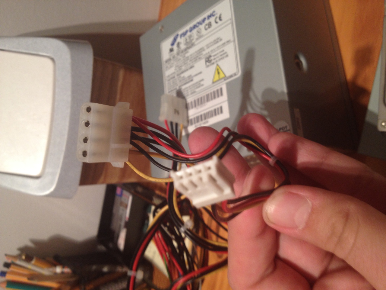

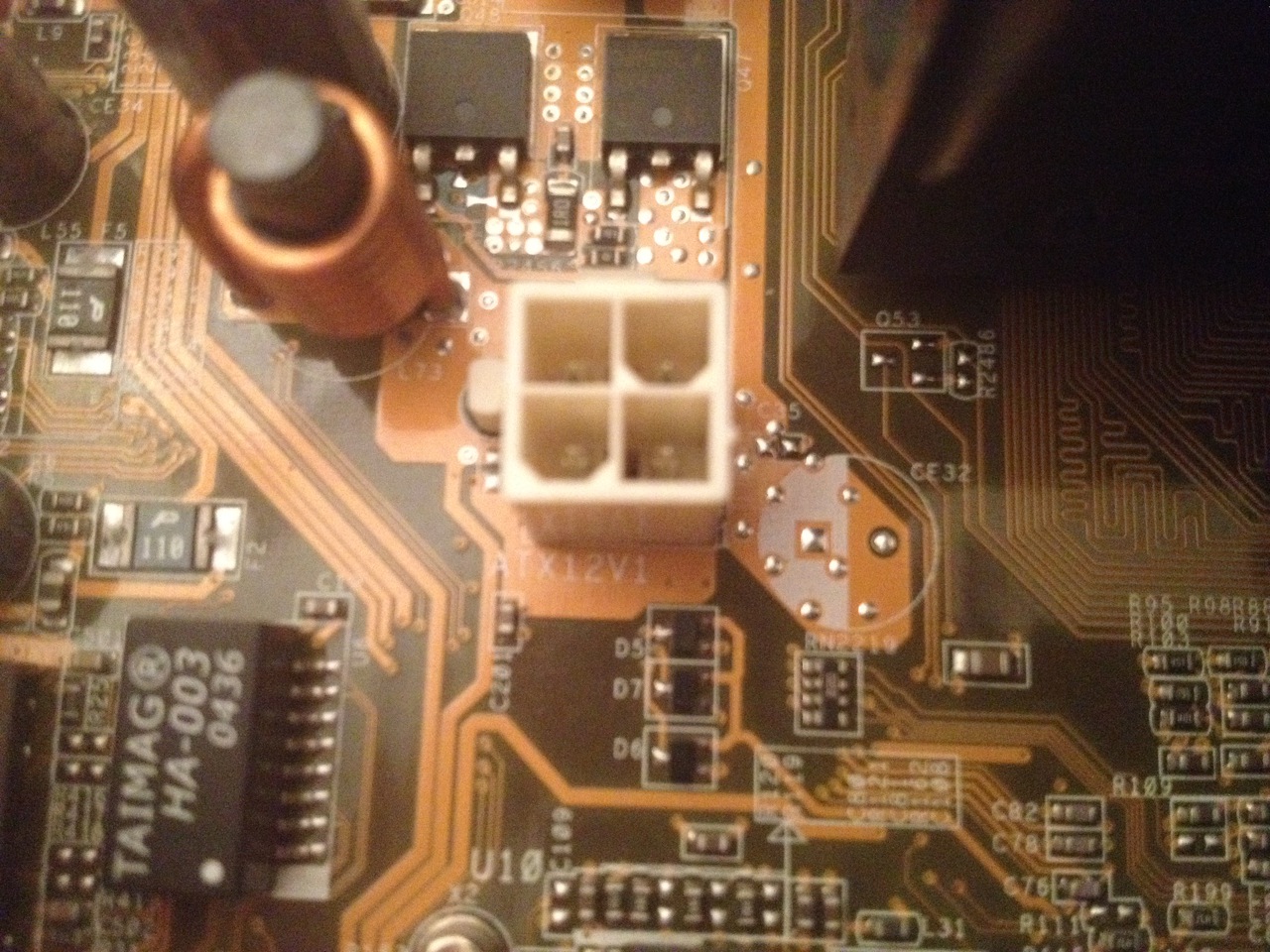

(#) Annonymus válasza Annonymus hozzászólására (») Jan 3, 2016 /
Ebbe a csatiba nincs belevaló kábel?
És ez nem baj?
(#) tiggersoft válasza Annonymus hozzászólására (») Jan 3, 2016 /
Enélkül (atx+12V) nem valószínű, hogy elindul.
(#) Annonymus válasza tiggersoft hozzászólására (») Jan 3, 2016 /
De nincs a tápnak ilyen kábele
Akkor ezzel a táppal nem fog menni...
Olyan kell amelyiken ilyen is van, vagy tákolsz rá egyet.
(#) sastas01 válasza Annonymus hozzászólására (») Jan 3, 2016 /
El fog indulni nélküle is, legalábbis, nekem nem problémázott annó. Meg kell próbálni, viszont a teljesítmény kisebb lesz, és instabil lesz a rendszer. Ha a tápon nincs ilyen csati, akkor vagy keress egy molexről átalakító kábelt(vagy vegyél hozzá tápot).
Pedig 1 éve valahogy ezzel a tàppal ment
(#) sastas01 válasza tiggersoft hozzászólására (») Jan 3, 2016 /
Nekem anno elindult. Sőtt, abban csak 20 tűs volt a csati nem is 24, szóval 8 tápszál kiesett, és anélkül is ment. De nagyon instabil volt. Ennek ellenére indult, működött, majd kb 2 hét alatt, molexcsatiból átalakító kábellel megoldottam
Akkor most is mennie kell, de ahogy sastas01 is írta gyenge/instabil lehet.

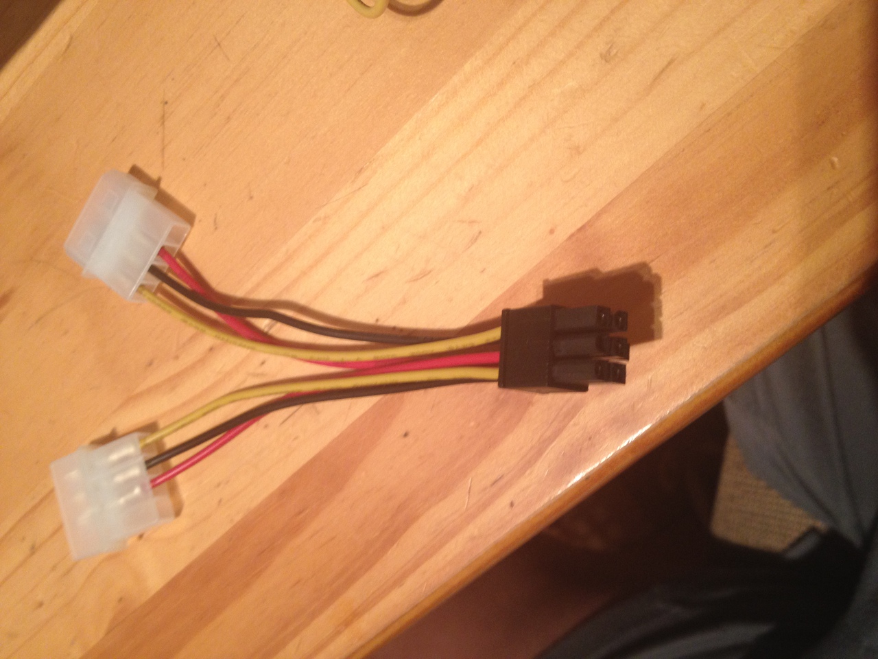

És így?
Vagy ez video kártyához való?
Nem jó, ez VGA-hoz való...

(#) coyote55 válasza tiggersoft hozzászólására (») Jan 3, 2016 /
Ahhoz sem, mert a molex két középső vezetéke föld!
A VGA - tápkábelben csak +12 V és föld van. (Sárga-fekete)
(#) Buvarruha hozzászólása Jan 3, 2016 /
Vannam ám itt furcsa elméletek. Az ATX12V nélkül nem megy a gép, olyan nincs, hogy lassú, vagy instabil, a processzor tápáramkörei erről mennek. A VGA csatlakozója nem jó, mivel fordítva van bekötve.

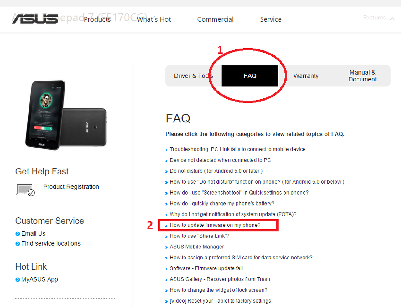

(#) _ampervadasz_ válasza Gombszem hozzászólására (») Jan 3, 2016 /
Szia Gombszem. Igen eddig rendben van, de honnan találok hozzá szoftvert, amivel a frimware -t rátudom frissíteni?
(#) steelbird válasza _ampervadasz_ hozzászólására (») Jan 3, 2016 /
Biztos könnyebb kérdezni, mint keresni... de megnézted jól az oldalt, amit linkelt neked Gombszem?
Két kattintás és megkapod a választ, ott az oldalon...
