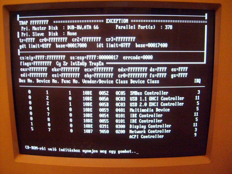

(#) CsemanAttila hozzászólása Jún 10, 2010 /
Tisztelt Forumozók!
Hozzám került egy gép, "nem csinál semmit" jeligére... Valóban nem csinál semmit... elkezd tölteni a Windows, de mikor belépne, felvillan egy kék képrenyő, valami van rajta írva, de 347 sikertelen Pause próbálkozás után feladtam, úgy nem tudom mi van oda írva... Kevesebb mint 1 másodpercre villanfel aztán jön a reset.
Próbáltam őt megkínálni egy Windows cd-vel, arra ez volt a válasza------> kép
Tud valaki valamit mondani? Mi ez? És mit lehet tenni? Előre is köszönöm!
Üdv Attila

(#) didyman válasza CsemanAttila hozzászólására (») Jún 10, 2010 /
-Kék halált a pause sem állítja meg. F8 gombbal előszedegetve a boot-menüt, és abban a rendszerhiba esetén automatkus újraindítás nélküli opcióval indítva lesz meg.
-A BIOS összegzésében lévő üzenet egy kivétel, és annak regiszterszintű állapota. Ez hardveres hibára utal, tehát ne a telepítőlemezzel akard megjavítani. Memóriahiba a legvalószínűbb, valamint az északi híd és a CPU dolga ez. Ezeknek hátterében állhat a tápegység, vagy az alaplapi tápellátás vacak állapota, és persze kontakthiba.
-Részletes konfigleírás mindig jól jön, gondolj be,e autószerelőt sem úgy keresed meg, hogy nem megy az autóm.

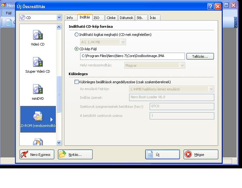

(#) zsoltee0001 hozzászólása Jún 11, 2010 /
Van egy kis gondom.
Ez egyik gépen elszállt a windows.
Újratelepíteném, csak a telepítőlemez nincs meg, csináltam biztonsági mentést anno a telepítőről (melléklet)
Hülye kérdés, de mit kell csinálni vele, hogy boot-lemezt kreáljak?
(#) didyman válasza zsoltee0001 hozzászólására (») Jún 11, 2010 /
Mert CD-képet kellett volna gyártani belőle. No sebaj. A telepítőnek van parancssoros kezelője, ehhez kell egy DOS bootlemez. Mi az egyszerűbb neked?
-Kreálsz egy DOS-flopit vagy CD-t (bootdisk.com-on van hozzá anyag, CD-hez meg a Nero-nak is van DOS-os lemezképe). Ha a telepítőt tartalmazó partíció FAT32, akkor csak a himem.sys kell és config.sys-ben betöltése. Ha NTFS, akkor vagy átmásolod a telepítőt FAT32 területre, vagy kiírod CD-re (ezesetben a DOS lemezre kell mscdex és atapicd.sys, valamint ezek betöltése). Néro lemezképe esetén nem kell egyikkel sem foglalkozni, annak van beépítve himem és cd-kezelés. Bootolsz DOS-ba, a telepítőben az i386/winnt.exe-t indítod el, többi triviális.
-Kerítesz egy másik WXP telepítőlemezt és annak bootszektorát valami alkalmas programmal kivadászod és boot-képként megeteted kedvenc íróprogramoddal, majd a cd-re írod a telepítővel együtt. Van olyan program, ami mindkettő műveletet megcsinálja, én erre valamikor régebben az IsoBuster-t használtam.
Ne haragudj, de szerintem ennyi jártassággal ez nagyon nehezen fog menni, egyszerűbb, ha kerítesz egy másik telepítőlemezt és a meglévő sorozatszámmal telepíted.
Néro alatt rendszerindító lemez készítése opciót kell választani a lemezlistában (Smartstart alatt talán valami egyéb bejegyzés alá tették).
(#) zsoltee0001 válasza didyman hozzászólására (») Jún 11, 2010 /
Akkor most lemezképfájlt miért kellett csinálni?
(image.nrg-t kreált)
Attól mert nem találok egy menüpontot, attól még nincs bukva a project, nincs másik lemez, ezzel vagyok kénytelen megoldani sajnos.
(#) zsoltee0001 válasza zsoltee0001 hozzászólására (») Jún 11, 2010 /
Meg lett, Nero burning room-ba van a rendszerindító lemez készítése menü.
Nagyszerű. Akkor lemezképnek kiválasztod a Néro beépítettjét és a cd-re tolod a windows telepítőmappáit. Kiírod, és indítod vele a gépet. Aztán reménykedsz, hogy a Novell-DOS-t nem köpi ki a Winnt.exe. Ha elszáll az ems-kezelő (az szokott), akkor F8 gombbal indítod a lemezt és a himem.sys, a cd-kezelő és a cd-keret (nvcdex.exe, ez már autoexec.bat-ból fog indulni) kivételével minden mást tiltasz.
„Nagyszerű. Akkor lemezképnek kiválasztod a Néro beépítettjét és a cd-re tolod a windows telepítőmappáit.”
CD-rom rendszerindító->CD képfile->DosBootimage.IMA ezt hozzáadtam, és akkor itt akadtam meg, mert nem látom mivel kéne rátolni a win. telepítőmappákat, vagy csak simán át kell váltani nero expressbe?
Mindjárt kiderül.
Leokézod és kapsz egy normális fájlkezelőt, ahogy a többinél. A boot-lemezkép egy különálló terület, az a cd-ről hajlékonylemez-emulációval fog indulni a: meghajtóként.
Megírta, de ugyanúgy nem bootol.
Mellékeltem a képet ahol beolvastam neki a képfile-t, de nincs OK gomb. Nem tudom mi a következő lépés.
