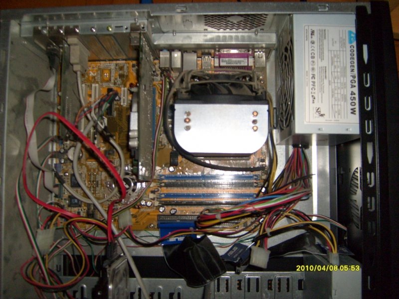

Üdv! A boot menube nincs semmi más csak, hogy miről boot-oljon
Alaplap Asus A8N-e
VGA Gforce 7600 gt
Ram 2*256 1*512
Cpu 64 bites, Asus, többet nem tudok róla
Táp Codegen 450W
7805 Itt a kép amit kértél.

(#) CsemanAttila válasza CsemanAttila hozzászólására (») Jún 11, 2010 /
ŐŐŐ, sikerült... Megvan az a menu amit mondtál. Köszi!
Közben oda is ért a gép. A következőt írja
"A rendszerleíró nem tudja betölteni a következő struktúrát (fálj)\SystemRoot\System32\Config\SOFTWARE), illetve annak naplóját vagy egyik változatát. Sérült, hiányzik, vagy nem írható."
Ezért nem indul a rendszer, de miért nem megy a telepítő??
(#) didyman válasza CsemanAttila hozzászólására (») Jún 11, 2010 /
Leírtam, hogy hardveres baja van. A Windows is ezért nem tudja a registry-t rendesen befűzni, nem "neki" van baja, hanem a gépnek. Szedd szét, pucold ki, rakd össze első körben az összes alkatrészét.

(#) 7805 válasza CsemanAttila hozzászólására (») Jún 11, 2010 /
üdv először dobj rá egy kicsit "minőségibb tápot aztán csak 1 512-es rammal telepítsd.. ha így is hiba kkor 1 256 osal..
ha akkor se akkor vagy memória vagy alaplap a hunyó de szerintem ott a táppal lesz a baj...
Mint kolega is megírta de a kékhalál átlag csak memória hibára utal.
