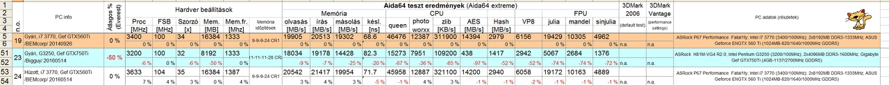

(#) BEMcorp válasza Buvarruha hozzászólására (») Máj 14, 2016 /
Csak hogy kizárjuk a hardveres/órajeles problémákat, mellékelem a két gép hardvermérési összehasonlítását. Mivel Aida64-gyel készült, így a GPU mérések nincsenek benne (még).

(#) Buvarruha válasza Buvarruha hozzászólására (») Máj 14, 2016 /
És valóban. Bővebben: Link
Erre a részre gondolsz: "...and hardware accelerated video stabilization was also added as an exclusive feature for Windows 8 users." ?
De ez nem csak valami stabilizálás, a dekódolásra is igaz?
Bár azt se tudtam, hogy van benne stabilizálás funkció.
A lényeg akkor hogy a 'misztérium' megoldódott.
Lehet érdemes volna eladnom ezt a drága procit és a videókártyát, és egy kisebb proci+jobb vga-ra cserélni...
Vagy nem...
(#) Buvarruha válasza BEMcorp hozzászólására (») Máj 14, 2016 /
Elvileg csak ez van limitálva a W8-ra, tehát a hardveres videó kódolás mindkettőnél elérhető és lehet, hogy aktív is, viszont az 560ti csak CUDA-val tudja megoldani, de a 750ti, már maxwell architektúra amiben van hardveres NVENC encoder és az sokkal gyorsabb a CUDA-nál. Ha ugyanaz a live movie maker van mindkettőtök gépén, akkor ez a válasz.

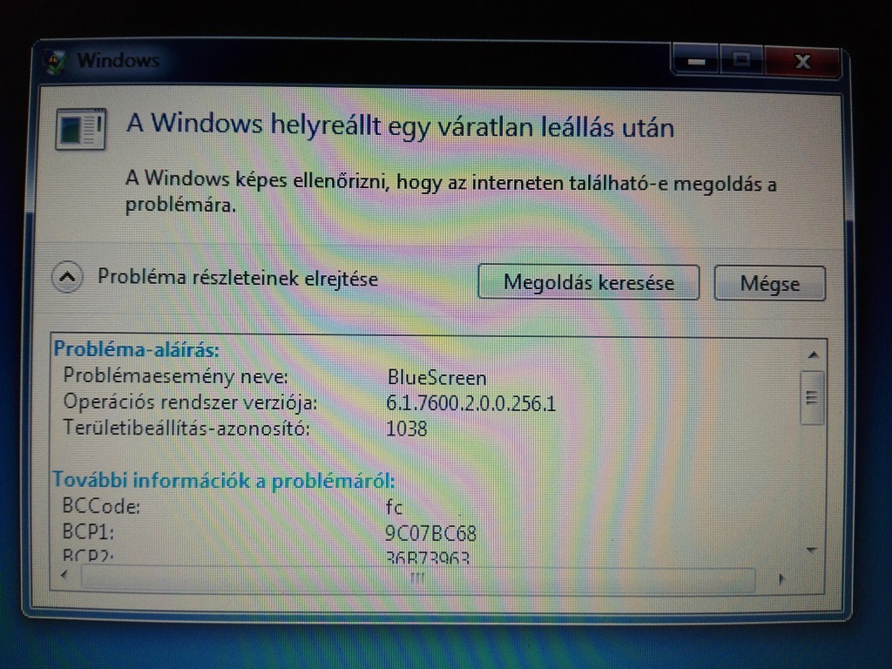

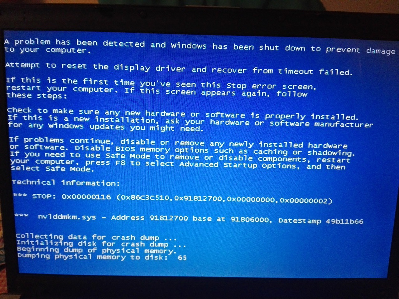

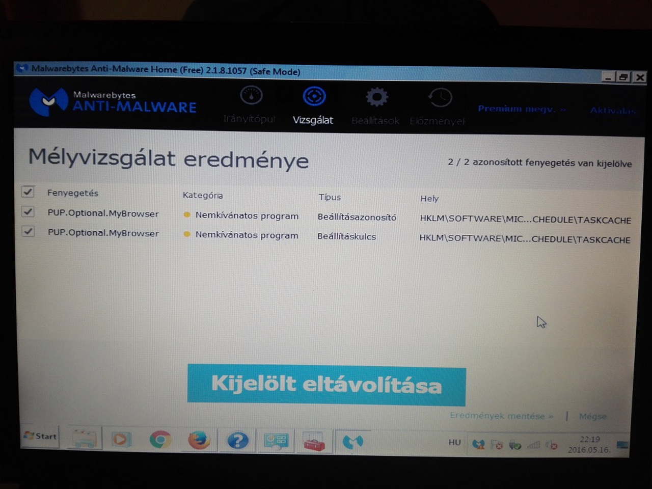

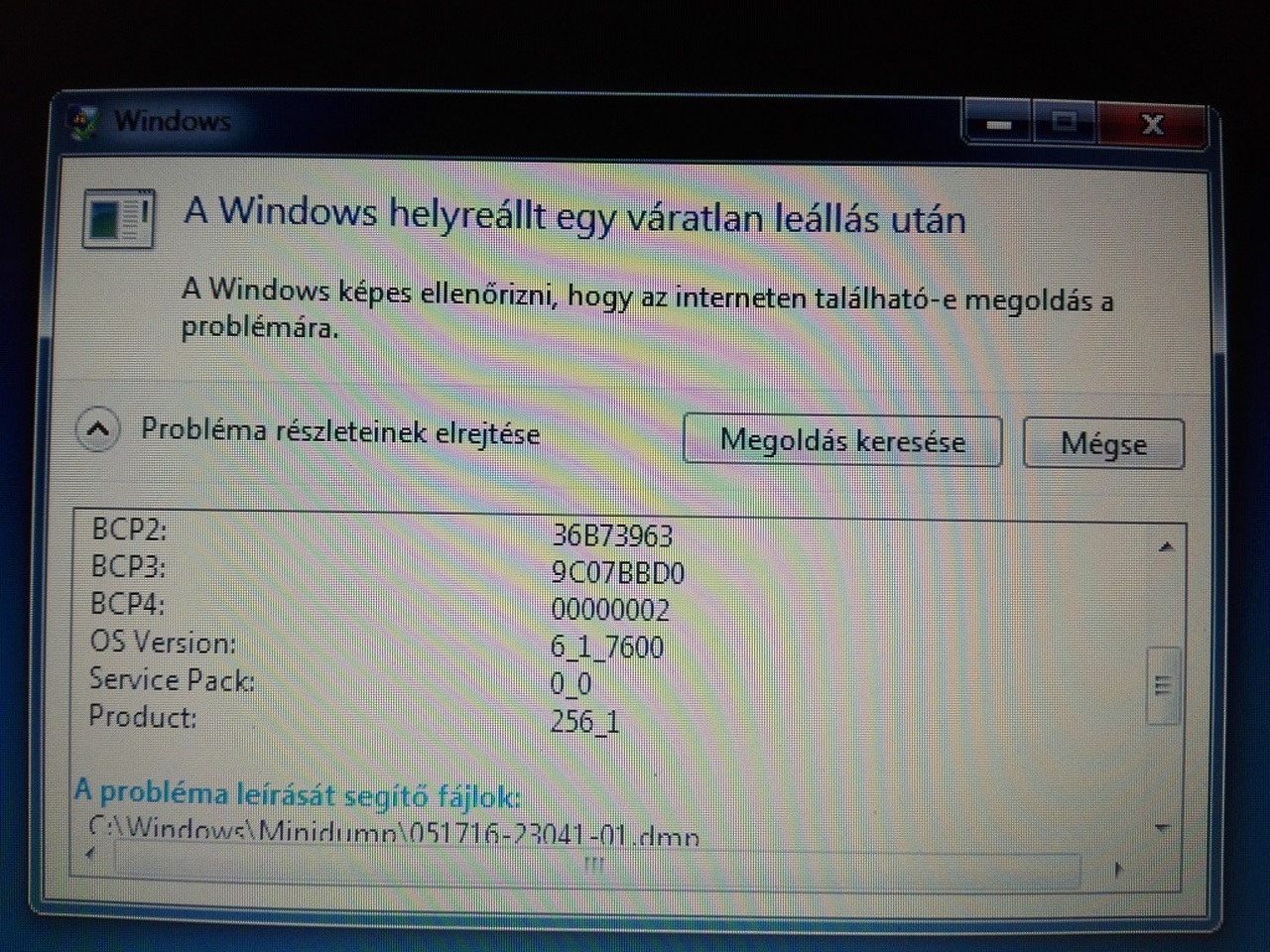

Sziasztok! A tegnap egy elég érdekes jelenség volt a laptopommal. (már legalább 4-5 éve nem volt vele probléma).Csináltam róla képeket. Ha valaki tud rá ötletet megoldást azt köszönöm! Csak csökkentett módba sikerült bemenni mert állandóan azzal a hibával jelentkezett. Lefuttattam az ESS-t ,meg az Malwarebytes-t is. A második az talált is ki is töröltem de nem javult meg a gép,Próbáltam Win7 DVD-ről helyreállítást is,ott az nem talált hibát. Végül egy Ghost-os mentésből visszaállítottam a gépet. A tegnap rá kb fél óra múlva még egyszer megcsinálta ezt a kék halál figurát,azután éjjel fél 2 ig nem volt vele probléma. Szerintetek mi a megoldás? Köszönöm a válaszokat!
(#) nightlife válasza vladcepes hozzászólására (») Máj 17, 2016 /
Én memóriateszteléssel kezdeném, ha win7, akkor "windos memory diagnostic" programot keresd meg a gépen, és futtasd.
(#) vladcepes válasza nightlife hozzászólására (») Máj 17, 2016 /
Rendben este azzal kezdem!
(#) Buvarruha válasza vladcepes hozzászólására (») Máj 17, 2016 /
Frissítsd az nvidia drivert, ha nem segít, akkor esélyes, hogy hardveres a hiba.
