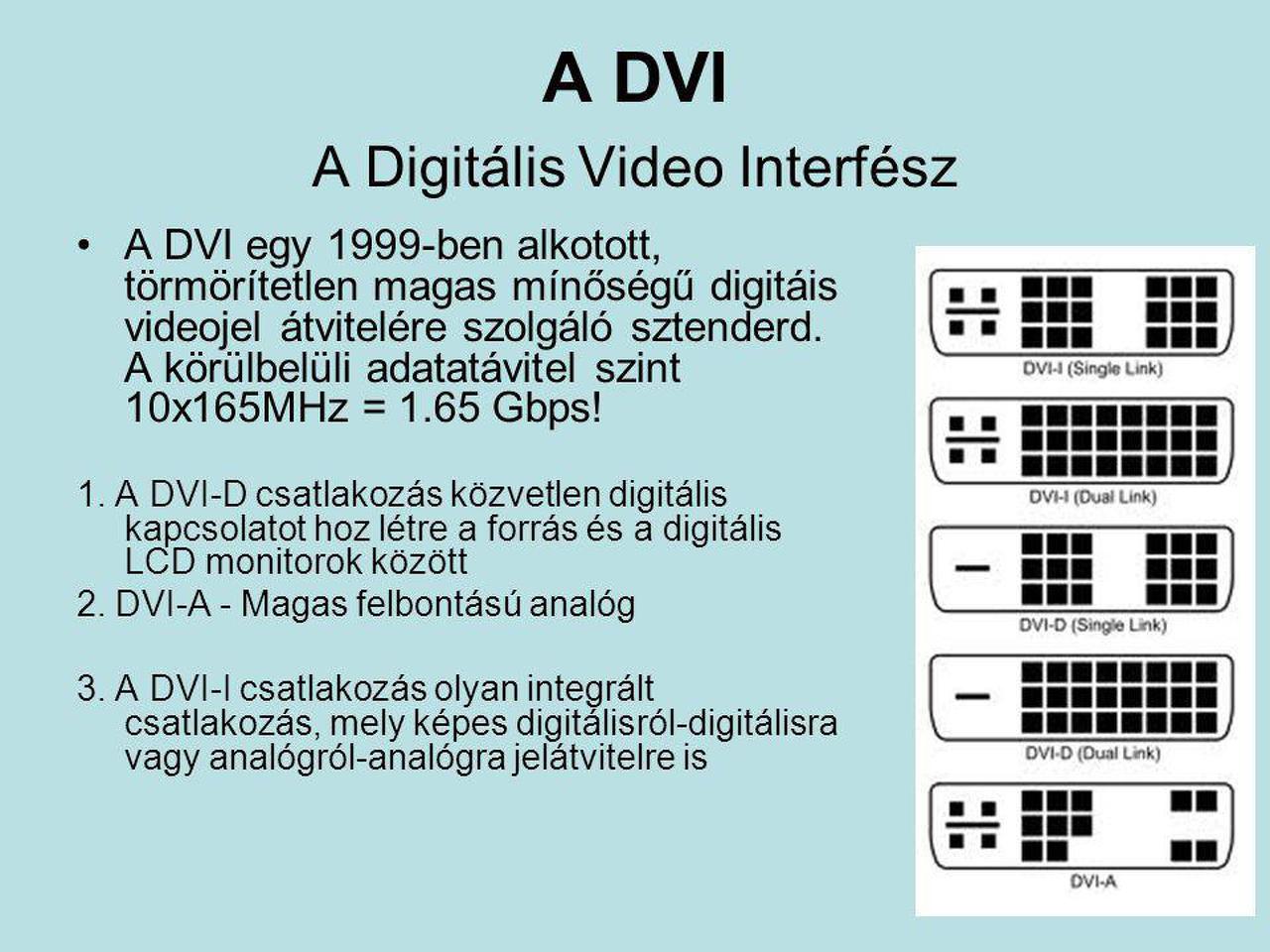

(#) szikorapéter hozzászólása Jún 17, 2016 /
Üdv. Olyan hibám lenne hogy Asus EAH 6670 videókártyám (1 VGA, 1 DVI ,1 HDMI) a vga a fő port,azon megy a monitorom,a DVI-ra tettem egy DVI-VGA átalakítót,és rákötöttem egy LCD TV-t. Na a hiba: lényegébe engedélyezem a másodlagos monitort de hiába nyomok rá az alkalmaz gombra rögtön visszaszürkül a másik monitor. Ha rámegyek külön csak a 2-es monitorra és "csatlakozva" gombot nyomok akkor addig,amíg le nem nyomom megint az alkalmaz gombot addig a gép jelzi hogy "aktív" a monitor,viszont a monitor nem kap ugyanúgy jelet. A VGA 1 éves,az OP-rendszerem egy 3 éves Windows XP SP3 legjobb driverekkel felszerelve ami a configomhoz illik.
(#) Tomi20 válasza szikorapéter hozzászólására (») Jún 17, 2016 /
Csak egy ötlet, a DVI VGA átalakítóval nem mindig érzékeli a gép, hogy van rajta egy másik monitor is. A képeket nézegetve úgy látom van HDMI kimenet is a kártyán, lehet érdemes lenne azzal összekötni a TV-vel. Másik megoldás, újabb oprendszerek rendesen kezelik a több monitoros rendszereket. Esetleg egy bővebb leírás adhatnál, hogy mit szeretnél látni a TV-n. Pl egy az egyben ugyan azt a képet, ami a monitoron megy, vagy elég lenne ha a filmet át tudnád küldeni a TVre.
(#) szikorapéter válasza Tomi20 hozzászólására (») Jún 17, 2016 /
Elég lenne ha egy filmet át tudnék rá tenni. Op-rendszert jelenleg még nem tervezek cserélni. AZ LCD-n nincs HDMI bemenet,csak VGA és ezért próbálom a DVI-t VGA-ra átalakítani. Ez az átalakító szerver gépnél működött,de a sima pc-nél nem menne?
"Ez az átalakító szerver gépnél működött,de a sima pc-nél nem menne?" Ezt nem értem, mit értesz gép alatt. Az a gond, ha nem látja át az ember a rendszert, nehéz segíteni. Valószínűleg valami szoftveres gond lehet. Azt sem tudom milyen programmal próbálsz videót lejátszani, Én a VLC-t preferálom, nem kellenek bővítmények hozzá, pl van lehetőség másik monitorra küldeni a képet.
(#) szikorapéter válasza Tomi20 hozzászólására (») Jún 18, 2016 /
Sima webes felületen játszom,normál P4-es platformon. Van még egy szerver gép itthon,furcsa mód ott a DVI porton működik az átalakító a TV-vel csak az asztali rendes gépen nem megy a dolog.
(#) bbb válasza szikorapéter hozzászólására (») Jún 18, 2016 /
Ha a DVI csatlakozóra az analóg jelek nincsenek kivezetve, akkor nem fog menni a hagyományos DVI-DSUB csatlakozóval. Azt mondod, hogy a kártyád 1 éves és van rajta HDMI. Emiatt tippre azt mondom, hogy az analóg funkciót kispórolták belőle és sose fog menni, akármilyen drivert is raksz fel, akárhogy kínlódsz.
(#) zoszka válasza szikorapéter hozzászólására (») Jún 18, 2016 /
Nem mindegy, hogy az a DVI kimenet és hozzá a csati milyen típus. Nem minden kombináció alkalmas analóg jelátvitelre. DIV-A -ba pl bedughatsz DIV-D -t is viszont így analógot nem visz át, hiába van a kimeneten az analóg is.
Csak olyan csati jó analóg jelhez, aminek a 4 kis tüskéje meg van a hosszú tüske körül. Természetesen a kártyán is meg kell lennie a fogadó csatiba. Ebből adódóan neked DVI-A, vagy DVI-I csati az, ami jó.

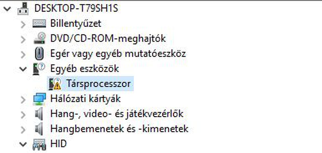

(#) golem hozzászólása Jún 19, 2016 /
Minap hozzám került egy gép hogy telepítsem újra és az eszköz kezelőbe van egy olyan hogy társproceszor annak honnan tudnám letölteni az illesztő programját?
Alaplap msi ms-7366
(#) eSDi válasza golem hozzászólására (») Jún 19, 2016 /
Itt valami nagyon nem stimmel, mert ilyen, hogy társprocesszor, már régóta nincs külön (i386, i486 óta, kb). Vagy a telepítő hibás és nagyon benézett valamit, vagy HW hiba.
(#) steelbird válasza golem hozzászólására (») Jún 19, 2016 /
Szia.
Tedd fel a gyártó oldaláról a megfelelő chipset drivert.
A hozzászólás módosítva: Jún 19, 2016
(#) zoszka válasza golem hozzászólására (») Jún 19, 2016 /
Talán ez segít...
Köszönöm mindenkinek jó lett. már rajta volt a gépen A driver
