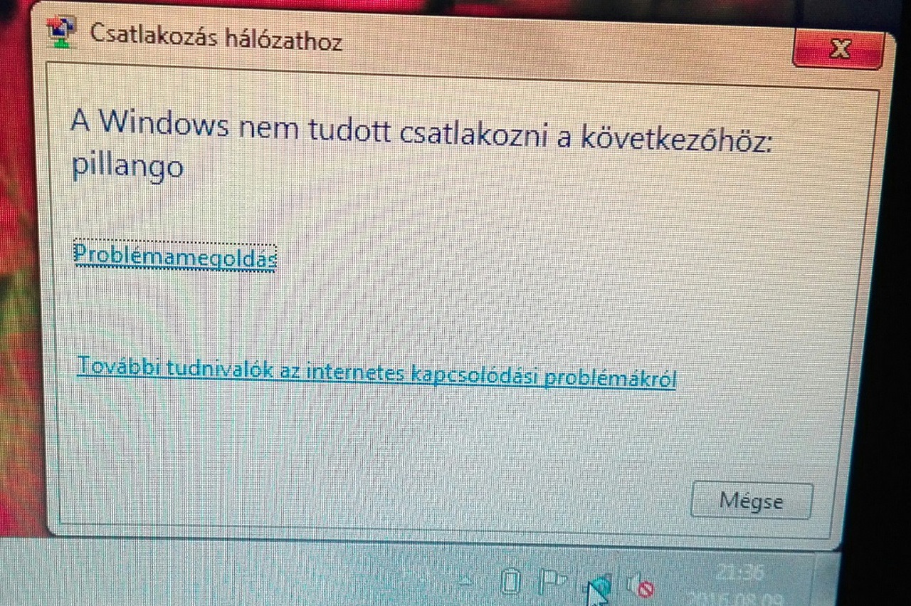

Most probáltuk egy másik laptoppal is két éves. Ezeket irja ki.
(#) Buvarruha válasza vladcepes hozzászólására (») Aug 9, 2016 /
Akkor lehet, hogy épp fordítva van és olyen öreg titkosítást használ, amit ezek már nem tudnak, vagy nem akarnak, mert nem biztonságos (TKIP).

(#) Buvarruha hozzászólása Aug 10, 2016 /
Mindkettőtől kérdezem, hogy van ékezet a jelszóban? WPA2/PSK és AES-re kell álítani a titkosítást, akkor tuti mindennek mennie kell és kerüljük az ékezetet.
(#) vladcepes válasza Buvarruha hozzászólására (») Aug 10, 2016 /
Nincs ékezet a jelszóban. A routerhez nincs hozzáférhetőségünk.(csak a jelszót tudjuk).
(#) Ktulu válasza vladcepes hozzászólására (») Aug 10, 2016 /
Töröld ki a hálózatot a WiFi hálózatok közül, majd csatlakozz újra.
(Control Panel - Network and Internet - Manage Wireless Networks)
(#) vladcepes válasza Ktulu hozzászólására (») Aug 10, 2016 /
Ez meg lett csinálva,( tegnap este ezzel kezdtem),majd annyi lett hogy a piros x eltünt megjött a wifi ikon majd csatlakozásnál "adatok beolvasása" megjelenik a kocka ahova beírjuk a jelszót , kapcsolódás a kiszolgálóhoz majd megint feldobja a fent belinkelt első képet.
(#) kala1982a válasza vladcepes hozzászólására (») Aug 11, 2016 /
Ha nincs hozzáférésed LAN-on keresztül akkor sehogy sajnos.
(#) gerleimarci válasza vladcepes hozzászólására (») Aug 11, 2016 /
Lehetséges, hogy nincs lekódolva a router konfigurációs lapja. Akkor át tudnád állítani a titkosítást vagy hogy milyen szabványt használjon. Keresd meg a router IP címét ezzel (általában 192.168.1.1 szokott lenni), írd be a böngészőbe és meglátod a router beállításait. Felhasználónvnek és jelszónak próbáld meg: admin password vagy admin admin. A wireless lapon szoktak lenni a wifi beállításai.
