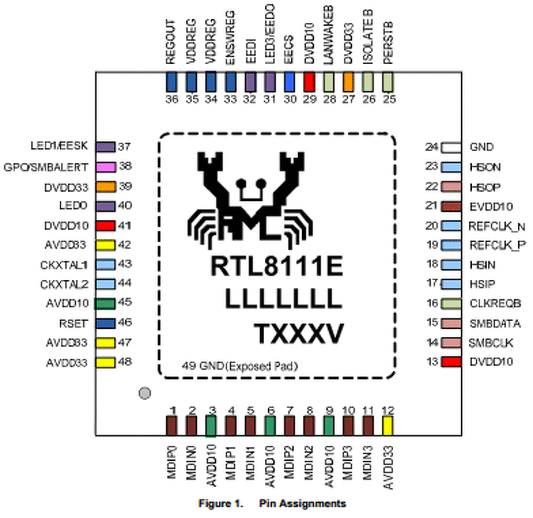

(#) Repsol600 hozzászólása Nov 4, 2016 /
Van egy 1155 alaplapom aminek a socket tüskéiből hiányzik 3 db. Az alaplap működik, viszont az alaplapi lan chip nagyon forrósodik már akkor is amikor csak áram alatt van nem megy a gép. A tüskék hiánya lehet az ok, vagy máshol is lehet a hiba?

(#) Repsol600 válasza eyess hozzászólására (») Nov 5, 2016 /
Csak nem tudom hol és mit kellene keresnem. Egy fet melegszik, de az gondolom azért mert az látja el a lan chipet. Külsélelmi nyom a lapon nem látható. Ha leszedném a chipet az megoldaná a problémát?
(#) eyess válasza Repsol600 hozzászólására (») Nov 5, 2016 /
A LAN aljzatban nincs zárlat esetleg ?Nem kell leszedni a chipet , csak elég , ha a tápellátását megszakítod , hogy ne kapjon feszültséget.Ezt úgy tudod meg , ha az adatlapját megnézed , hogy melyik lábon kapja a feszültség ellátást , és az alaplapon leköveted , és az első lehetséges ponton , vagy egy átkötés , vagy egy ellenállás van akkor azt leveszed .És megnézed mi a helyzet , ha a fet nem melegszik tovább , és a chip sem elvileg nem fog , akkor van rá esély , hogy a chip hibás lett.Egy átkötést , vagy ellenállást könnyebb levenni mint egy chipet egyenlőre , de ha hibás , akkor a vége úgy is az lesz.
Hát ja ez így egyszerűbb lenne. Nem látok az aljzatban semmit.
Az alaplap egy asus p8h61m pro.
És mire haladtál ki tudtad iktatni a csipet ?
Sajnos nem találom mit kellene kiiktatni. Nem vagyok ebben nagy szaki.
Rlt8111e a chip.
És mikorra tehető ez a hiba jelenség ?
Passz. Wifivel volt használva.
Értem mert a LAN chip akkor szokott tönkre menni , ha mondjuk routerrel össze volt kötve , és vagy kapott egy villámot , vagy egy olyan feszültség ugrás volt az alaplapon valamiért , ami miatt a lan chip elszállt .
Nem újan vettem lehet már az előző tulajnál ment tönkre.
Akkor most mit tudok csinálni vele?
