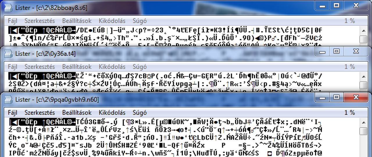

Szép napot!
Ez nem hiba, inkább titkosítás, de errefelé nincs ilyen téma.
Szóval van néhány fájlom amit egy vírus letitkosított. Persze felajánlotta, ha fizetek visszaállítja az eredeti fájlt. Nyilván eszem ágában sincs ilyen módon támogatni a készítőt.
Tehát az érdekelne, hogy létezik -e olyan program, amivel vissza lehet fejteni a titkosított fájl eredetiét? Akár brute force módszerrel is, idő nem lényeg.
Tettem fel két képet, hogy is néznek ki a titkosított fájlok. Mindegyiket átnevezte valami értelmetlen nevű és kiterjesztésű fájl -á (talán a visszafejtéshez szükséges jelszó?).
A kiterjesztés visszaállítása nem használ.
És még az feltűnt, hogy az első 16 karakter mindegyiknél megegyezik.
Lehet ebből valami következtetést levonni?

(#) RoliNyh válasza eyess hozzászólására (») Nov 3, 2016 /
Akkor pontosítok. Szóval saját képfájlokról (*.jpg) van szó, képekről amit én készítettem.
Aztán böngészés közben kaptam egy vírust, ami elkezdte letitkosítani a saját fájlaimat, valamint a képen látható módon átnevezte őket.
Ezeket a fájlokat kellene valahogy visszafejteni, esetleg kiderítani, milyen algoritmussal titkosította őket a vírus...

(#) eyess válasza RoliNyh hozzászólására (») Nov 3, 2016 /
A mappa azért lényeges mert , ha valaki mondjuk vírust csinál az nem tudja a te kreált mappád nevét előre , igy nem is tud azzal mit kezdeni.Viszont , ha olyan közismert helyre tetted ezeket a képeket , aminek mondjuk a neve legyen Temp , akkor ott már gondban vagy , mert az abban lévő dolgokkal azt csinál amit csak akar az illető.Még le is töltheti , ha akarja majd kreál mindegyik helyett egy karakter sorozatot , és ha esetleg valaki bedől , met bedől , ha fontos a dolog nehogy az asszony előtt bukás legyen stb akkor bizony megeshet , hogy fizet. Ez a rosszabbik helyzet.A jobbik az ha csak át lett nevezve , és maradt a gépen , és nem használja fel semmire.
Gondolom már próbáltad átnevezni , és akkor kért jelszót ugye ?
Nem, nem kér jelszót, simán át lehet nevezni, de megnyitni nem nyitja meg...

(#) bbb válasza RoliNyh hozzászólására (») Nov 3, 2016 /
Az algoritmus nem érdekes, megoldás viszont létezik.
Ezt a fajta dögöt crypto locker vírusnak nevezik és igencsak gusztustalan módon letitkosítja a fájljaidat, majd pénzért árulja a visszafejtő kulcsot. Ha viszont van olyanod, amit letitkosított, de az eredetije is megvan, akkor nagy eséllyel vissza tudod állítani.
Ezt az oldalt ajánlom figyelmedbe: kaspersky lab
Ha ez nem segített, akkor se add fel, csak keress rá a decrypt crypto virus szavakra, fogsz találni olyat, amelyik megoldja a problémát.

(#) RoliNyh válasza bbb hozzászólására (») Nov 3, 2016 /
Ezt megnézem köszi. Aprobléma az, ha még találnék olyan fájlt aminek megvan az eredetie, és a kódolt is, mivel a mérete nem egyezik, nem tudnám beazonosítani, a két egyező fájlt...
A képek már régen a gépemen vannak, a titkosítás pedig a képen lévő dátumkor történt.
2015.12.10. 19:34 -kor.
Nyilván előbb voltak a képeim mint a titkosítás, mert fordítva lehetetlen.
Egyébként általam létrehozott mappában voltak, semmi TEMP vagy ilyesmi...
Jónak néz ki ez a tool, csak ennek kell az eredeti fájl, és a titkosított fájl is.
Most egy darabig agyalhatok rajta, hogy találjak ilyet
Ha nem megy, keresek tovább...
