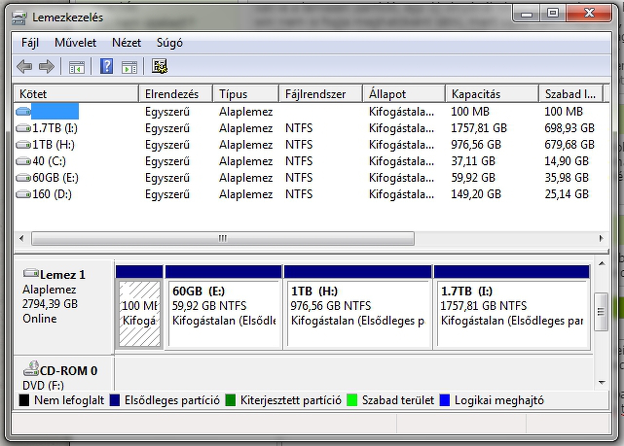

(#) Massawa válasza Ge Lee hozzászólására (») Nov 17, 2016 /
Kösz majd megnézem, halvány fogalmam sincs, hogy ez hol van, de majd rátalálok. A particionálás valoban nem standard, de formázni eddig egyetlen vinyot sem kellett ujkorában (hacsak nem akartam mást mint ami volt). Particio nem is kell, nekem csak a videokat kell elrakni. Az elsö vinyot (2TB paticionaltam), de a többit nem.
(#) Massawa válasza belfi2 hozzászólására (») Nov 17, 2016 /
Köszönöm neked is. Az egyetlen bajom hogy nekem itt nem jelenik meg az uj lemez csak a rendszerben látom a HW között:
Azaz itt valamennyi lemezt, belsöt meg külsöt látom, de az uj itt nem jelenik meg, igy nem is tudok innen továbblépni. Ha itt lenne, akkor nem lenne semmi gond.

(#) Massawa válasza Massawa hozzászólására (») Nov 17, 2016 /
Ami még érdekes.
Fennt az elsö sorban azt mondja, hogy 5 vinyo van a gépen, de alul csak 4-t sorol fel.
Most jut az eszembe, hogy egyszer már volt ilyen gondom, amikor a PC csak akkor ismerte fel a belsö vinyokat, amikor az összes külsöt lekapcsoltam. Na megyek probálgatni.

(#) erbe válasza Massawa hozzászólására (») Nov 17, 2016 /
Részletes leírás üzenetben.
(#) Massawa válasza erbe hozzászólására (») Nov 17, 2016 /
Köszönöm már megy!

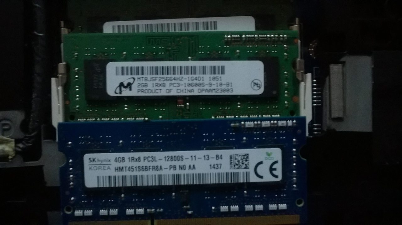

(#) Macsek71 hozzászólása Nov 19, 2016 /
Üdv Mindenki !
A következő kérdéssel fordulnék hozzátok : A mellékelt képen egy DELL Latitude E6410 "feneke" és egy plusz memória modul látható. Elfogadja-e a laptop ( tudja-e kezelni) a benne lévő 2 Gb és a mellette levő 4 Gb modulokat egyszerre* ?
Ha nem tévedek a 2 Gb-s 1333 Mhz 1,5 V, a másik 1600 Mhz 1.35 V .
Köszönöm .
* természetesen 1*2 Gb és 1*4 Gb modul lenne bent
(#) cupika97 válasza Macsek71 hozzászólására (») Nov 19, 2016 /
Kipróbálod és kész. Ha megy, akkor megy. Ha nem, akkormeg nem. Egyszerű.
(#) Macsek71 válasza cupika97 hozzászólására (») Nov 19, 2016 /
Ha meg kijön a füst akkor így jártam ...
Köszi .
(#) xitibi válasza Macsek71 hozzászólására (») Nov 19, 2016 /
Elméletileg nem fog menni. A füstnek lehet esélye.
A hozzászólás módosítva: Nov 19, 2016
(#) cupika97 válasza xitibi hozzászólására (») Nov 19, 2016 /
Amúgy nem fog menni. De nekem még sosem hibásodott meg igz alaplap, sem RAM.
(#) Buvarruha válasza Macsek71 hozzászólására (») Nov 20, 2016 /
Dehogy jön ki a füst. De jó lenne két egyforma benne, hogy két csatornán menjen a ram.
