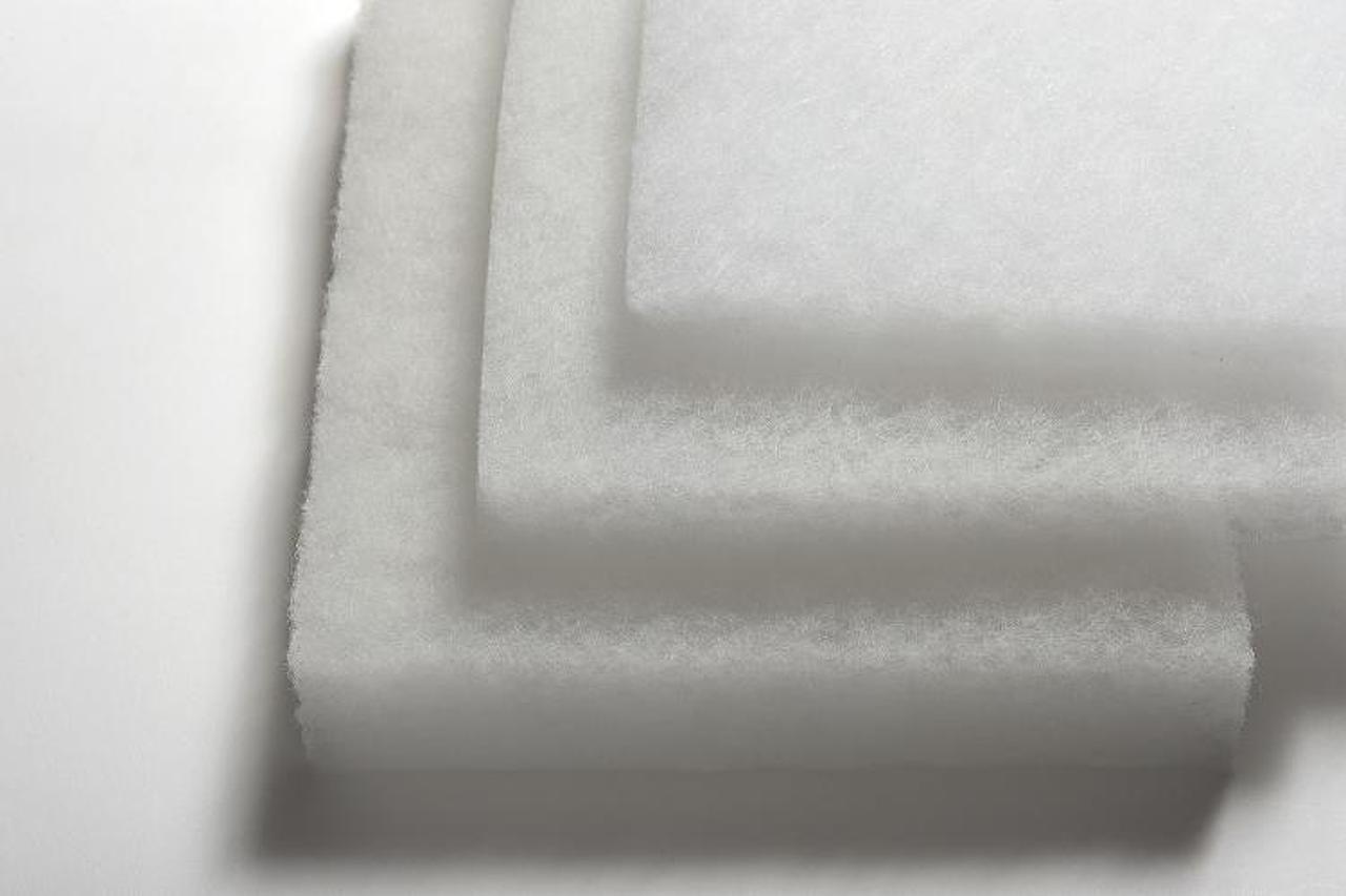

(#) belfi2 válasza KTobi hozzászólására (») Dec 20, 2016 /
Jobb gépházak, már rendelkeznek porszűrővel. De ha mégsem , valamilyen könnyű szövetből ( pl régi kabátbélés vagy ehhez hasonló vastagabb de laza szerkezetű anyag) esztétikusan ki lehet alakítani .Egyébként akár hogy szerelsz egy tápot , abban mindig lesz por aminek a rendszeres karbantartás az ellenszere.

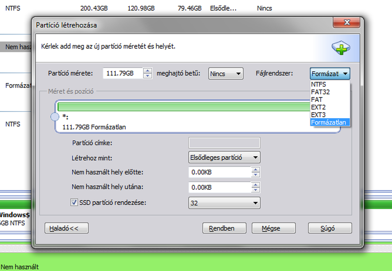

(#) _ampervadasz_ válasza RoliNyh hozzászólására (») Dec 23, 2016 /
Kingstone UV400 120Gb -os SSD -m van. Semmilyen ilyen adatlap nincsen, csak a vezérlőt és egyéb hardverspecifikus adatot találtam meg. Tudomásom szerint 4K/lap a szervezés, ezért szükséges az eltolás.
32K úgy jön ki nekem, hogy a 0. klasztertől 63. -ik klaszterig fenn van tartva az MBR számára ez a terület. Ez a klaszter mindig 512bájt / klaszter kiosztású, így kijön a 32,256Kbájt, ezt állítottam be a programban így a partició 64 -ik klaszterrel fog majd kezdődni, ami most még unformatted típusú primer 0. partició Szerintem amire gondolhatsz az a particiós tábla ami, ha nagyon sok fájl található és kellően "használt" akkor akár 40-50Mbájtra is felízhat. Ez viszont nem érinti az MBR -t ott a NT loader fog elhelyezkedni. Ha valamit rosszul tudok akkor kövezzetek meg. Azért kérdezőskősködök itt, mert ilyen logikai eltolást életemben elöszőr végzek el, nem szeretném gyorsan kinyirni az SSD -t pláne, hogy TLC típusú NAND flash a tároló.

(#) Dióda válasza _ampervadasz_ hozzászólására (») Dec 23, 2016 /
Ajánlanám figyelmedbe eme programot Bővebben: Link
Beboot-olsz vele megparticionálod az ssd-t és hagyszóljon. Alapból fel fogja ismerni hogy ssd és jól csinálja.
Saját véleményem szerint viszont mivel nem egy alkalommal használtam xp-t ssd-vel nem jó.
Nekem lassúbb volt mint hdd-vel. Eleinte még elmegy de utánna elkezd majd gondolkodni eléggé sokat és csak úgy adja be a dolgokat. Ráadásul xp nem tudja a trim-et kezelni ami rendbentartaná az írási használódást ami fontos neki . A 120gigás ssd-t biztos nem tenném be xp alá.Helyedben szerezni egy olcsó kis 16-32gigást és arra a rendszert mert azok már filléresek. A nagyot meg tárolni vagy egy win7-8-8.1-10 alá vagy pedig linux alá ajánlanám inkább.

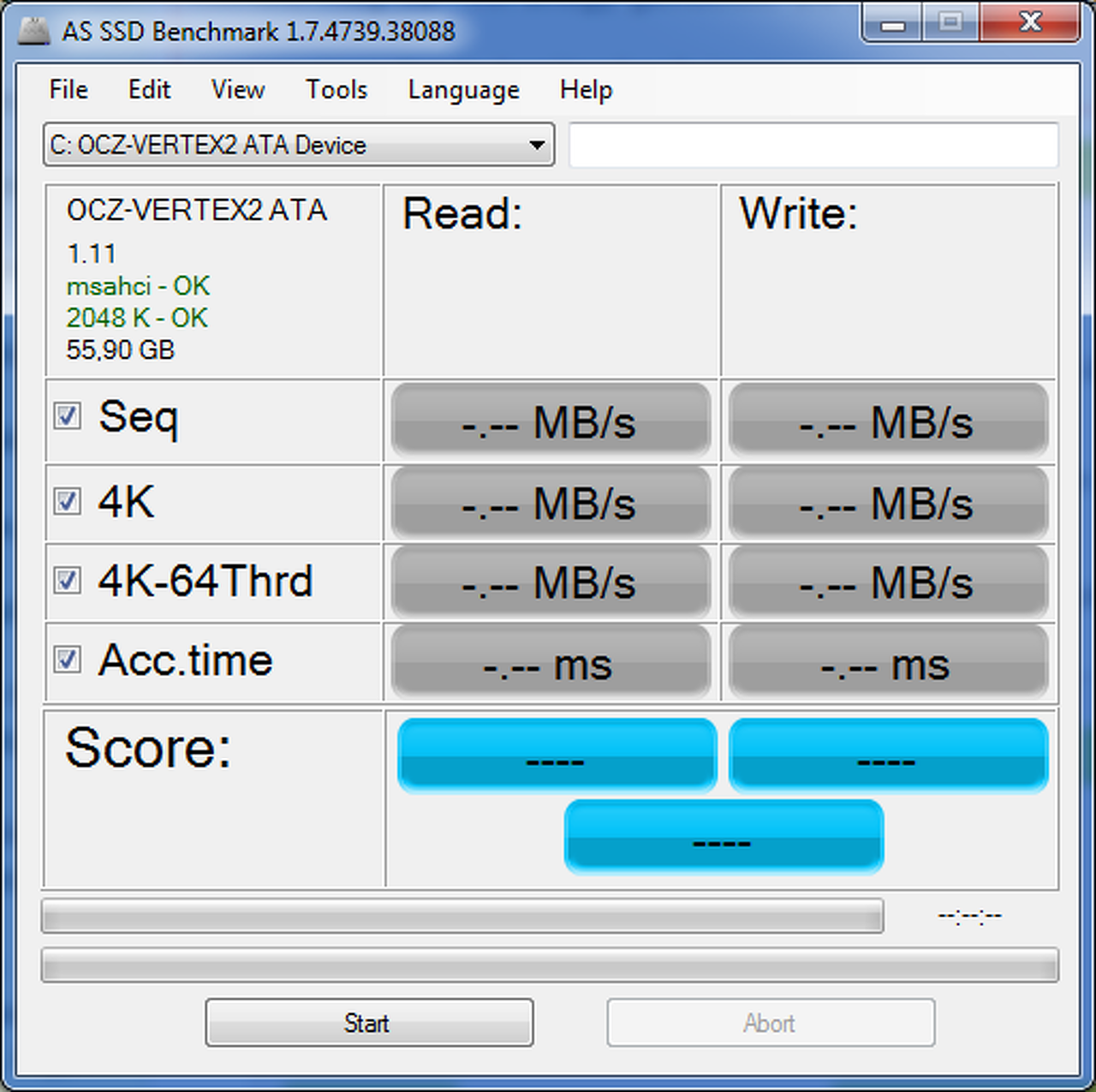

(#) RoliNyh válasza _ampervadasz_ hozzászólására (») Dec 23, 2016 /
Ezzel le tudod ellenőrizni jó -e az eltolás:
AS SSD benchmark...
Csináld meg 32 -vel ahogy gondolod. De szerintem 2048 vagy 4096 kelesz neki.
Lecsekkoltam az enyém 2048 -ra van beállítva...
Amúgy meg Dióda barátunknak igaza van...
