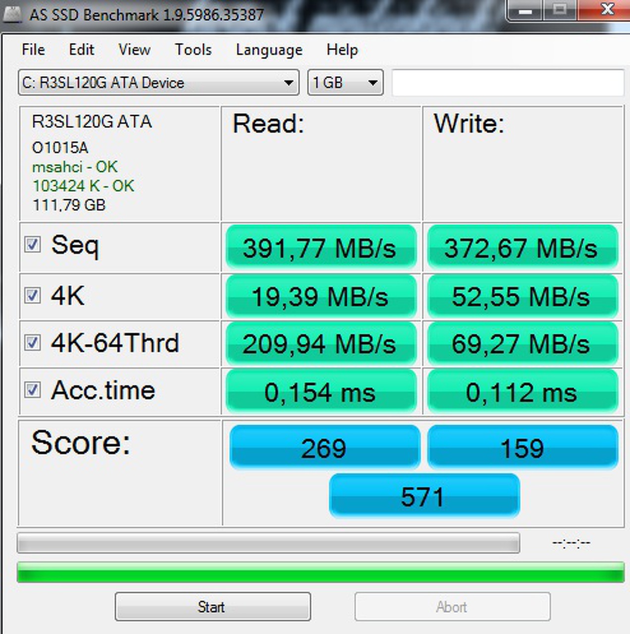

(#) cupika97 hozzászólása Dec 24, 2016 /
Sziasztok. Csináldam egy mérést az SSD-mel. Mennyire van jó állapotban, illetve a mostani SSD-khez mennyire van lemaradva?

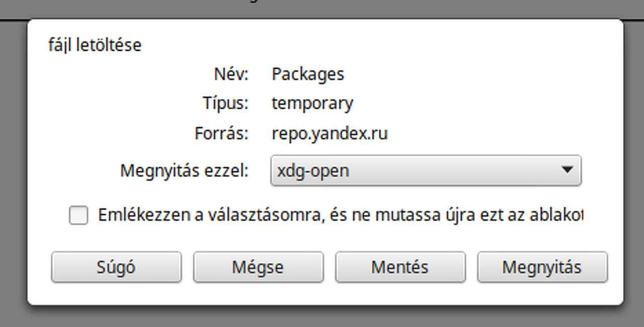

(#) Lacika válasza RoliNyh hozzászólására (») Dec 26, 2016 /
Nem tettél valamikor véletlenül abba kockába egy x-et?
(#) RoliNyh válasza Lacika hozzászólására (») Dec 26, 2016 /
Ez jó kérdés...
Elképzelhető, de ha ez a helyzet, akkor nagy kár, hogy ezt utólag nem lehet módosítani, mert ugyebár többször akkor nem kérdezi meg.
De mondjuk itt van egy link: *.pdf
Érdekes módon, ezt megnyitja új ablakban és megjeleníti a böngészőben, nem akarja letölteni...
Sok más *.pdf -et meg előbb le akar menteni, a megjelenítés helyett, szóval lehet más gond van itt. Esetleg a linkek nem ugyanolyanok...
Ha találok rá példát majd legfeljebb beteszem ide...
A hozzászólás módosítva: Dec 26, 2016
Nálam megkérdi. hogy hova szeretném, ha rákattintok a mentésre.
(#) Ge Lee válasza cupika97 hozzászólására (») Dec 26, 2016 /
Az adatokat annak fényében lehetne értelmezni, ha tudnánk hogy Sata 2-es vagy 3-as az alaplapod, meg hogy mennyit kellene tudnia az SSD-nek. Nekem 250MB/s körül ment egy Kingston a Sata 2-es alaplapomban, persze csak a teszteken (az SSD amúgy 500-at tud Sata 3-as környezetben). A valóságban már nem volt ilyen rózsás a helyzet, mert akármit és akárhogy másoltam akárhova, 140MB/s-nál nem tudott többet. 130-at meg tud a vinyóm is, így néhány nap után kivettem az SSD-t, visszaküldtem a cégnek, és kértem inkább helyette egy vinyót.
Nekem a Sata 2-es környezetben annyit ért az SSD, hogy gyorsabban indult el meg állt le az oprendszer, csak ezért nekem nem kell SSD. Akkor inkább veszek az árából egy jóval nagyobb méretű HDD-t.
(#) RoliNyh válasza Ge Lee hozzászólására (») Dec 26, 2016 /
Nem lehet, hogy csak egy rossz választás miatt jártál így? Esetleg az alignálásod nem volt jó?
Ha egy SSD nem hozza a várt sebességet, az tipikusan alignálási hiba, esetleg a trim hiánya.
Elég furcsa nekem azt olvasni, hogy SATAII alaplaphoz nem éri meg SSD -t venni szerinted.
Nekem is csak SATAII az alaplapom, de mikor betettem egy OCZ SSD -t rögtön megtáltosodott a rendszer, érezhető volt a gyorsulás. Adatlap szerint 45000 IOPS amit hozott is a tesztek alatt. Akkoriban (nem tudom mostanság mi a helyzet) voltak bőszámmal jóval alacsonyabb értékkel rendelkező készülékek is nyilván olcsóbbak is voltak mint amit én választottam. Rendszer SSD -nek 4K -s sebességet kell figyelembe venni. A családból valaki a régi laptopját akarta lecserélni mondván, hogy gagyi lassú már az egész. Javasoltam neki is az említett eszközt, igaz először kicsit drágálta, de miután sikerült rábeszélnem, ledöbbent a pozitív irányú változáson és nem győzött hálálkodni. A laptopról tudni kell, hogy kb egy 7 éves széria (pontos kort nem tudok), és még mindig azt használja mert tökéletesen meg van elégedve a sebességgel, pedig neki is csak SATAII a csatolófelülete. Ez volt kb 3 éve...
Szóval én így nem jelenteném ki, hogy SATAII rendszerbe nem éri meg az SSD, dehogyisnem, megéri, csak jófajtát kell venni.
A másik rendszerlassító pedig az, ha SSD -t használ valaki HDD mellett. Hiába megy a rendszer SSD -ről, ha a HDD is használatban van, máris veszít a gyorsaságérzeten. Ez feltünő inkább programbetöltéskor, ha az a HDD -ről történik. Valamint a kikapcsolási időt is jóval növelli a HDD...
(#) cupika97 válasza Ge Lee hozzászólására (») Dec 26, 2016 /
120 GB. SATA III alaplap.
(#) Ge Lee válasza RoliNyh hozzászólására (») Dec 26, 2016 /
Nem hinném hogy a Kingston hyperx fury rossz választás lett volna, pláne úgy hogy 3-as rendszerben egész jól teljesít. Beállítás problémák sem voltak mert akkor egyrészt nem hozta volna a tesztben a Sata 2 közel maximumát, másrészt az SSDOK progi sem írta volna ki hogy minden beállítás rendben van.
Mint már mondottam a teszt az egy dolog, a napi használat meg egy másik dolog. Attól én nem esem hasra ha gyorsabban indul a rendszer, meg egy két program, már amik ráférnek, és nem külön vinyóra kell tenni. Nekem pont nem ez lenne a lényeg mert tudok néhány másodperccel többet várni egy programindulásra, hanem az, hogy ne fél napig kellejen a fájlokat másolni.
A laptop nyilván meg fog táltosodni tőle, mert abban minden vacak, az össz sebességet a HDD nyilván még jobban lerontja.
Teljesen mindegy hogy a Sata2-es rendszerbe milyet veszel mert lassú lesz. A haveromnak Sata3-as rendszerben a Hyperx savage 550MB/s-al megy a tesztben, és a fájlműveletekben sem sokkal lassabb. Amíg a Toshiba vinyóm is másol 130MB/s-al, addig nekem nem kell a Sata2-es rendszerembe az SSD.
