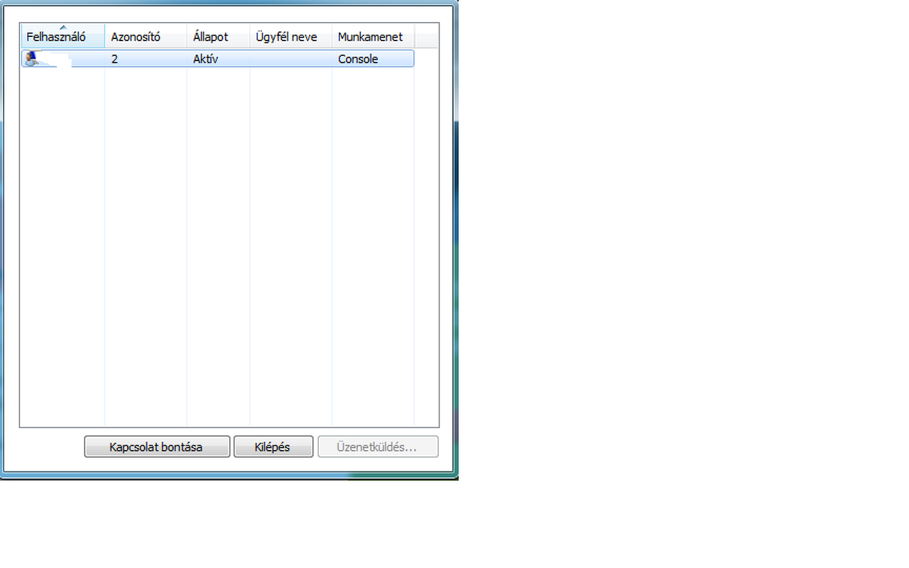

(#) zsoltee0001 hozzászólása Jan 14, 2017 /
Ismerősöm win7 64 es laptop feladatkezelő megnyitásakor ez a fura ablak jön be (melléklet) Tud erre valaki valamit mondani, hogy lehetne hogy ne ez hanem tényleg a feladatkezelő jöjjön be?
(#) Norberto válasza zsoltee0001 hozzászólására (») Jan 14, 2017 /
Ismerősöd adminisztrátor jogkörű azon a laptopon? Amúgy ez a felület is a feladatkezelő egyik fülén található, szóval nem jár messze az igazságtól.
(#) zsoltee0001 válasza Norberto hozzászólására (») Jan 14, 2017 /
Megnéztem és rendszergazda, ugyanúgy mint én ezen a laposon, itt jól működik.
Érdekes.
