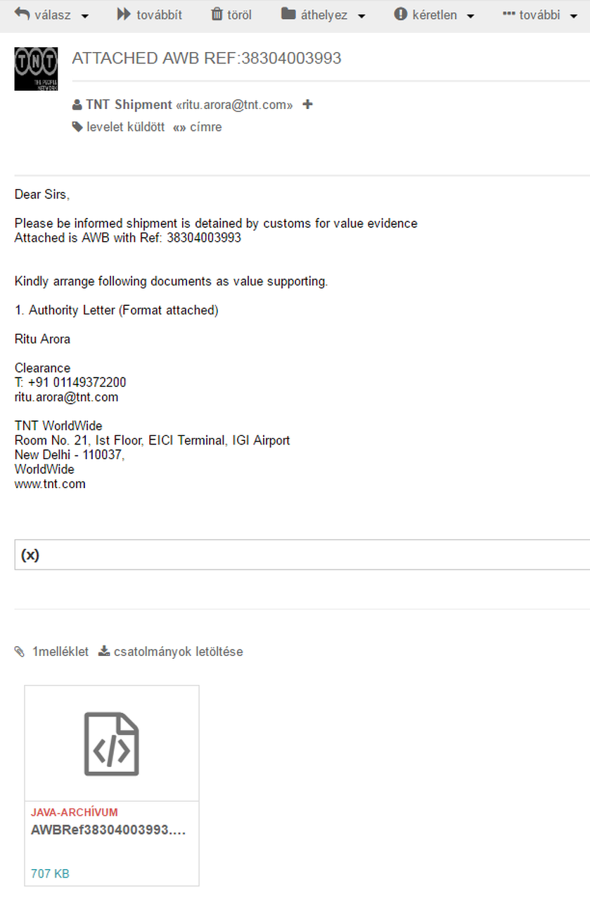

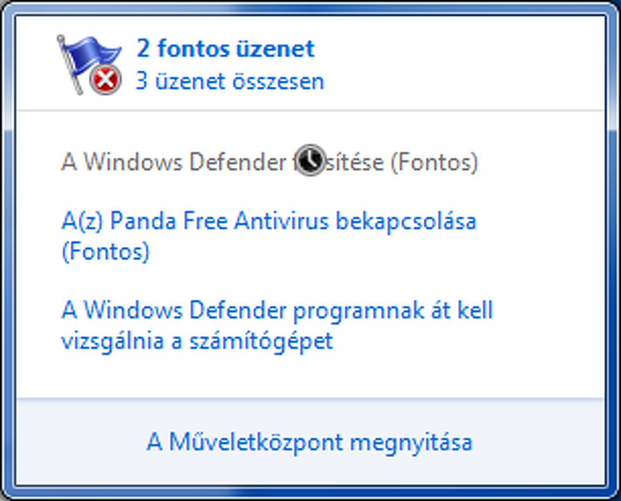

Na de viccet félretéve, azt hiszem, bekaptam valami szemét e-mail vírust.
A tünet az volt, hogy kaptam egy emailt bizonyos szállító cégtől,
(ami esetemben nem lenne szokatlan, mert elég sokat rendelek keletről...)
hogy az XY számú csomagom úton van, és mellékeltek egy (látszólag *.pdf) fájlt is. Bele akartam nézni, de hibára hivatkozba nem nyitotta meg semmi, aztán letöltve láttam, hogy valójában nem is pdf fájlról, hanem *.jar tehát valamilyen java program. Namár most, ez után néhány percel feltűnt, hogy a műveleti központ szerint két fontos üzenetem van, szóval rá is néztem, és tájékoztatott, hogy a Windows defendernek frissítenie kell az adatbázis, és át kell vizsgálnia a számítógépet, valamint a másik, hogy a víruskereső szoftvert be kellene kapcsolnom!
Na erre fel is kaptam a fejem, mert az első üzi még csakcsak, de a második, hogy magától leállt volna a víruskereső szoftvert, az valahogy nem kóser. És valóban nem, mert keresem a tálcán a virusírtó ikonját, de nincsen. Próbáltam orvosolni a helyzetet, és rákattintottam a hibaüzenetekre, csak épp hiába, mert nem aktivizálódik semmi, hanem egyből ki is szürkiti magát a link (mellékelt képek).
Na erre próbáltam manuálisan indítani a viruskeresőt, de semmi, nem indul el. Erre azért már kicsit felment a pumpa, és uninstaláltam, majd feltelepítettem újra, csak épp hiába, mert a helyzet ugyan az, sőt a telepítéskor a képen mellékelt hibaüzenet fogadott, és újraindítással is marad minden a régi.
Szóval most nem megy se a panda, se a windows defender. Úgyhogy nekiálltam online víruskeresőkkel átvizsgálni a masinát, ami talált pár vírusos fájlt, és törölte, viszont a helyzet így sem változott...
Még kipróbálok néhány rendes víruskeresőt feltelepíteni, és ha nem hoz megoldást egyik sem, attól tartok format c: lesz belőle...
Esetleg más ötlet valakinél?

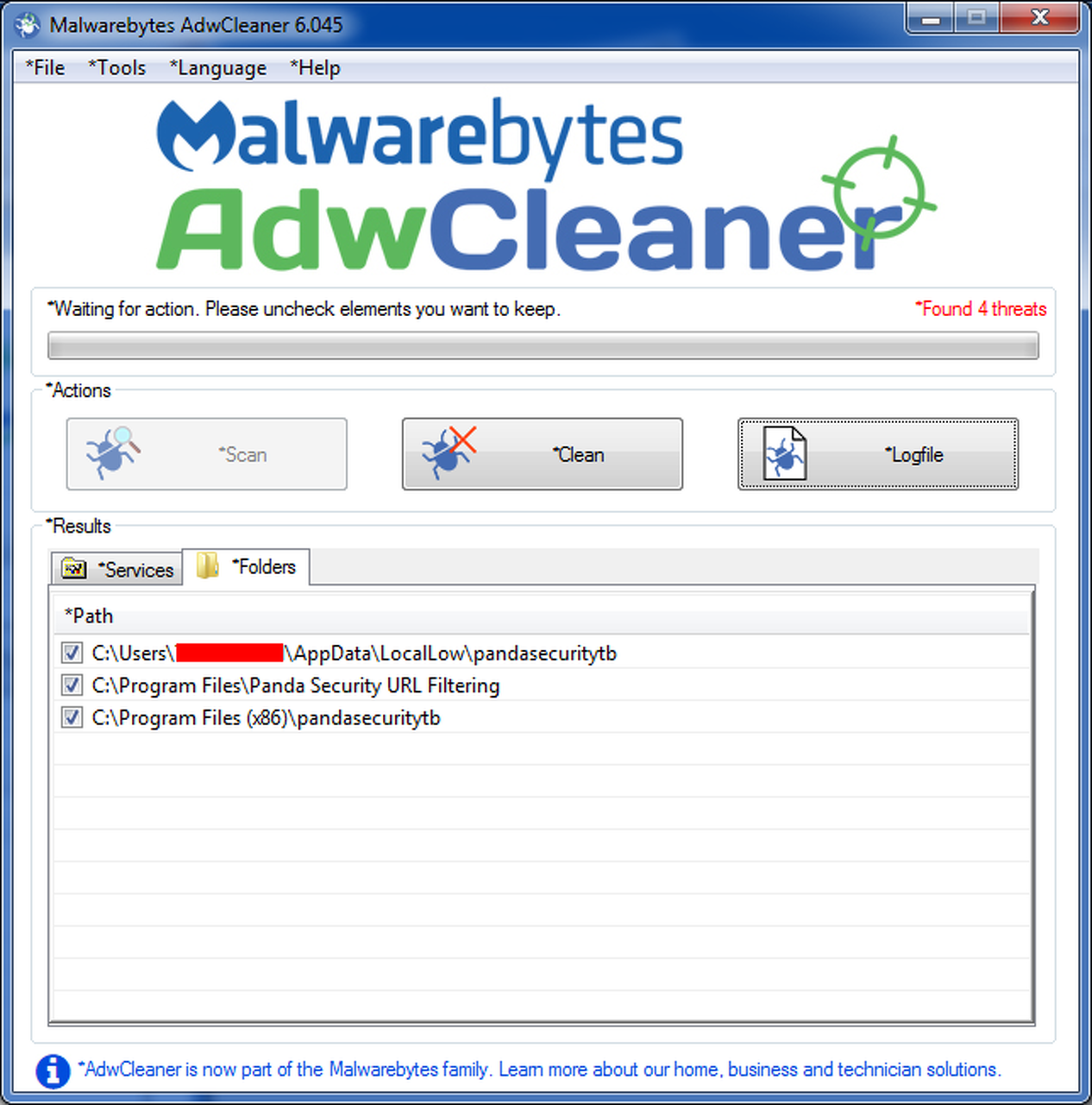

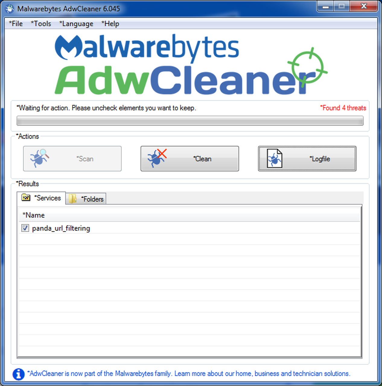

(#) tomi1990120 válasza RoliNyh hozzászólására (») Márc 31, 2017 /
Szia AdwCleanert nem probaltad?
(#) RoliNyh válasza tomi1990120 hozzászólására (») Márc 31, 2017 /
Nem még, de ráuszítom...
Amugy milyen virusirtod van?Engem az avast mentett meg a windows cseretol nekem mar olyan szinten volt hogy mar csak ritkan jutott el a windowsig.Viruskereses utan talalt jo parat azokat karantenba helyezte es azvota mukkodik rendesen
Jobhíjján a panda ingyenes irtója. Aminek most meg is találta a safeweb szolgáltatását, hibásként. Meglátjuk mi lesz "clean" után...
Majd irj hogy mi lett.
Nos a törlés után a műveleti központban ugyanúgy megmaradt a hiba, nem kattinthatóak a linkek.
Próbálkozom mással tovább...

És a hibás fájlt is elkapta, holott a többi víruskereső, nem vélte fertőzöttnek...
(#) RoliNyh válasza RoliNyh hozzászólására (») Márc 31, 2017 /
És az e-mail a vírusos fájllal...

(#) steelbird válasza RoliNyh hozzászólására (») Márc 31, 2017 /
Ott van pirossal, hogy Java archívum.
Nekem eszembe nem jutna csatolmányként kapott java archívumot megnyitni. Semmi köze a dokumentumokhoz, tehát már eleve gyanús, hogy ilyet küldtek fájlmellékletként. Küldd már át valamelyik gmailes címedre a levelet, szerintem vissza fogja dobni, hogy a melléklet gyanús.

(#) RoliNyh válasza steelbird hozzászólására (») Márc 31, 2017 /
Igen nekem se jutna eszembe, ismerem a fájlkiterjesztéseket.
Csak érdekes módon, mikor először néztem meg, egyáltalán nem volt odaírva, hogy "java arhívum"...
