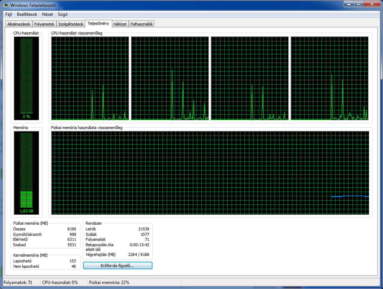

(#) Gabó hozzászólása Márc 25, 2017 /
Mostanában feltűnt, hogy a VGA-m alapjáraton is elég meleg 56fok. Megnéztem a terhelését, és valami járatja 50-60% közt, és 700-800mb memóriát is lezabál belőle. Nem fut semmi ami használná, legalább is láthatóan. Malwarebytes ot végigfuttattam, amit talált leirtottam. ESS 10van a gépen, jogtiszta.
Mivel nézessem át a gépet, hogy megtaláljam azt a vackot, ami a vgamra ragadt?? Nem nagyon akarok új wint most felpakolni.

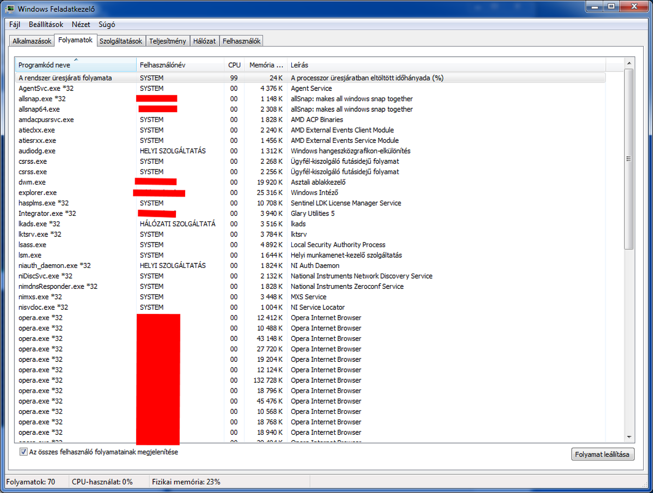

(#) RoliNyh válasza Gabó hozzászólására (») Márc 26, 2017 /
Abszolut semmi nem fut a gépen? Csak a sima asztal és annyi? Tehát nem megy böngésző vagy ilyesmi sem? Nincs letéve a tálcára semmi, csak bebootolsz, és nem indítassz semmit? Processzorterheltség is 5% alatt van?
(Egyébként egy képernyőlövést készíthettél volna a futó alkalmazásokról/szolgáltatásokról...)
A hozzászólás módosítva: Márc 26, 2017
(#) Gabó válasza RoliNyh hozzászólására (») Márc 26, 2017 /
Amikor indítottam pl reggel, már így töltött be, hogy meleg volt és használta valami. CPU terhelés nagyon minimális volt. Feladatkezelőbe nem találtam semmit, ami gyanús lett volna.
Most újratettem az egészet, eddig jó.

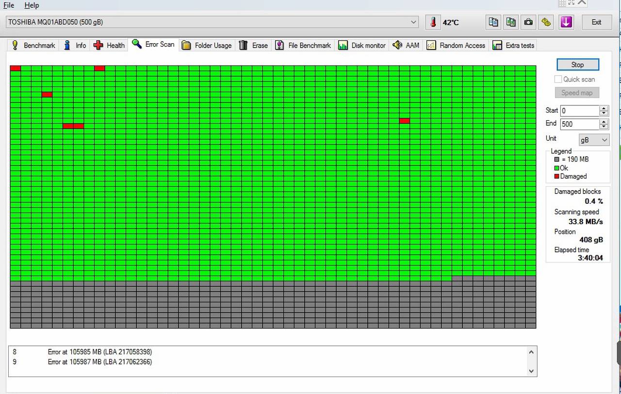

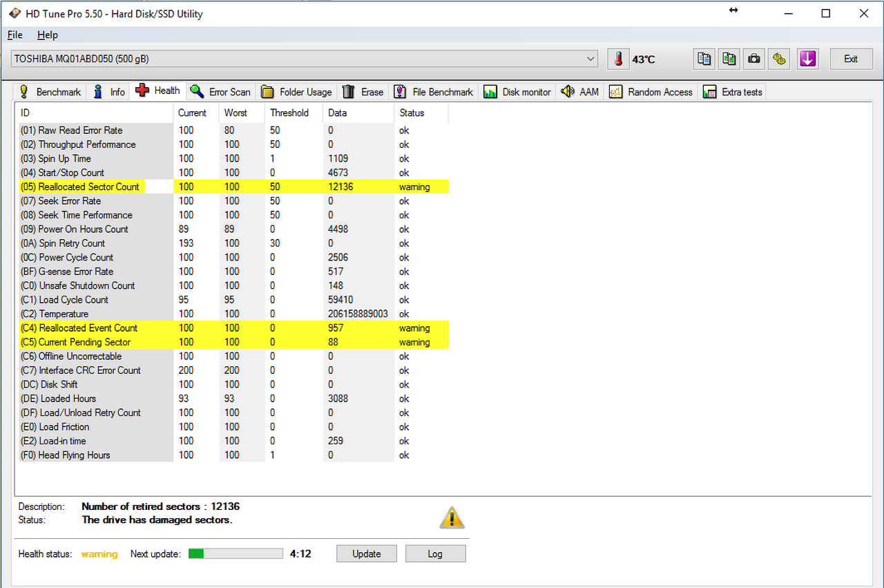

(#) steelbird hozzászólása Márc 30, 2017 /
Ha jól sejtem, ez a vinyó kuka, ugye?
(#) Maszi65 válasza steelbird hozzászólására (») Márc 30, 2017 /
Igen, és mentsd le mielőbb róla a legfontosabb adataidat, amíg nem késő.
Van másik merevlemezed vagy esetleg másik gép amibe betudod tenni ezt a hibásnak vélt vinyót?
(#) steelbird válasza Maszi65 hozzászólására (») Márc 30, 2017 /
Egy laptopban van eredetileg, most egy külső vinyó házába tettem be, abban tesztelem.
A laptop annyira belassult, hogy használhatatlan.
Gond az, hogy javítani nem képes semmi, főleg ha fizikai sérülése van. Az esetek 99%-ában a laptop vagy akár a pc véletlenszerű megmozdítása okozza. SSD meghajtókat ilyen jellegű veszély nem fenyegeti, mivel nincs benne mozgó alkatrész.
Még annyit megpróbálhatsz, hogy teljesen letisztítod a merevlemezt bármilyen particionáló programmal, bár sok jóra ne számíts. A HD tune proginak az Erase funkcója is valószínű képes a tisztításra.
