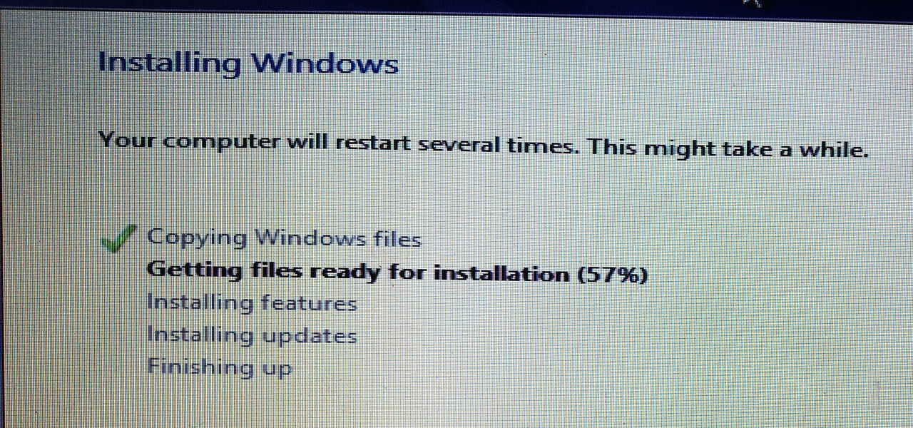

(#) vladcepes válasza didyman hozzászólására (») Jún 3, 2017 /
Tehát: semmi furcsaság,este megy a gép,használod,kikapcsolod,másnap inditásnál pörög a kis karika betöltésnél (Windows 8) és várhatsz vele órákat mert semmi. Innentől kezdve a többi amiket leírtam. Probáltam a csökkentett módot (hogy legalább kimásolni az adatokat) ,F8 stb összes F kombináció de semmi.

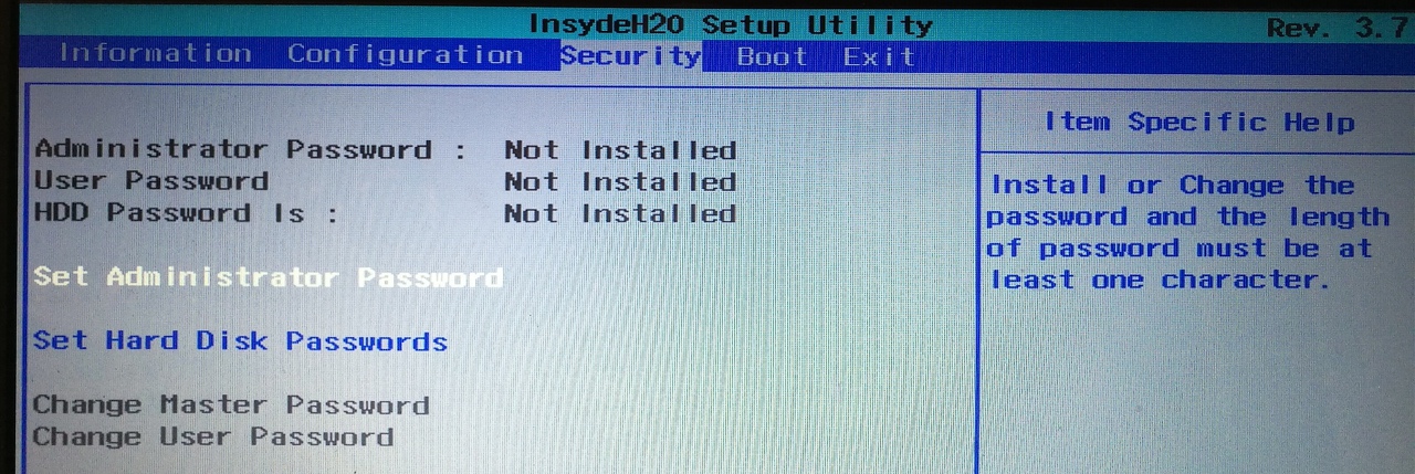

(#) didyman válasza vladcepes hozzászólására (») Jún 3, 2017 / 2
Ezzel kellett volna kezdened. Tehát kísértetiesen hasonló a tünet ahhoz, amit a telepítő művel. Én itt ki is zárnám a szoftveres okot. De egy valamit érdemes volna megpróbálni, habár nem hiszek benne: Lépj a BIOS-ba. Ott a Security részen: reset to setup mode és restore factory keys. Ez az UEFI egyes hibáit hárítja el. Azért tippelek rá, mert konkrét hibakódunk nincs és esetleg lehet ott is gubanc, habár ennek CSM módban nem kéne jelentősége legyen. Csak lépj rá és nyugtázd enterrel. Ha ez semmi változást nem hoz, akkor első körben a Hirensen van memtest86, adj neki egy éjszakát. Ha ez negatív, akkor a HDD-t érdemes megkérdezni még, azt vagy a menüből disk utilities, smartudm, vagy indítsd el a mini XP-t és ott menüjéből a HDtune-ra keress rá.
(#) vladcepes válasza vladcepes hozzászólására (») Jún 3, 2017 /
Köszönöm! Még mindig kérek segítséget! A security részen ezek vannak.
