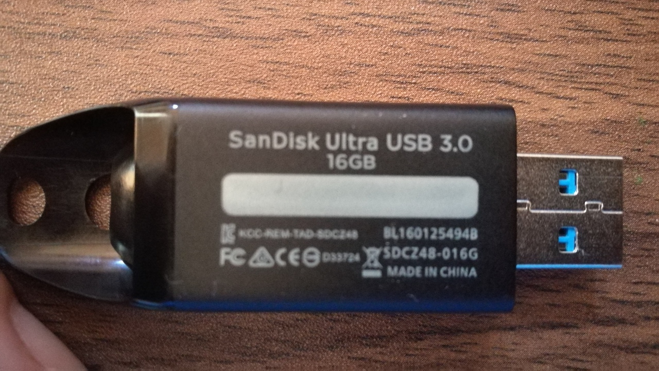

Esetleg USB meghajtóról próbáltad már?
(#) vladcepes válasza RoliNyh hozzászólására (») Jún 2, 2017 /
Igen, Pendrivrol. Vagy nem erre gondoltál?
(#) RoliNyh válasza vladcepes hozzászólására (») Jún 2, 2017 /
Igen arra, és azzal sem megy tovább? Milyen sebességű a pendrive?
Ilyen.,nem.,nem megy tovább.

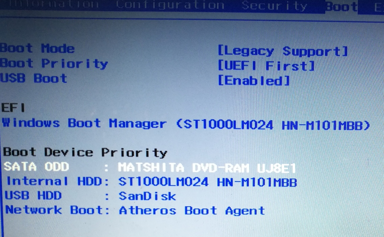

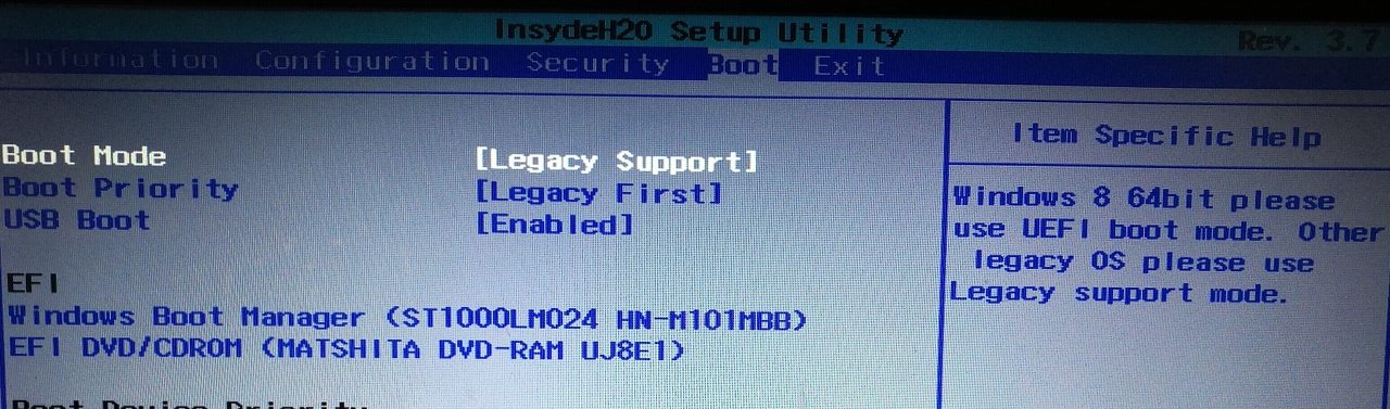

(#) lelkes amatőr válasza vladcepes hozzászólására (») Jún 2, 2017 /
A Boot Optionból a windows sort tedd hátrébb, DVD legyen elöl.
A hozzászólás módosítva: Jún 2, 2017
Most azon töprengek, a BIOS -ban nem USB meghajtóként kellene megjelennie a pendriveodnak?
Szerintem próbálj szerezni egy USB 2.0-ás pendriveot, az USB 3.0-hoz lehet (de nem biztos), hogy driver kell, és azt már csak az oprendszer képes kezelni. Egyébként helyreállítási partícció van a HDD/SSD -n? Mondjuk ha az indul el, annak aztán elég gyorsnak kellene lennie...
Viszont az látszik, hogy valami elindul, csak kérdés valóban az USB -e az...
(#) vladcepes válasza lelkes amatőr hozzászólására (») Jún 2, 2017 /
Boot opcionál csak választani lehet és Enter. A biosba ide tudtam fölvinni,följebb nem engedi.
Kapcsold ki az UEFI -t.
UEFI- hez kell telepített op.rendszer, de azt épp most telepítenéd.
Értem. Remélem itt jol csináltam,mert csak enyit lehet.
Aztán F10 pörgeti a lemezt de még semmi

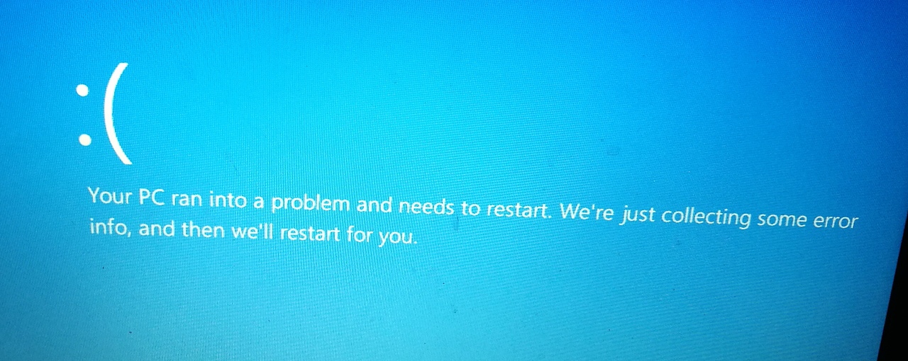

(#) vladcepes hozzászólása Jún 2, 2017 /
Vártunk vele de nem telepíti. Ezt dobdta be egy pillanatra.

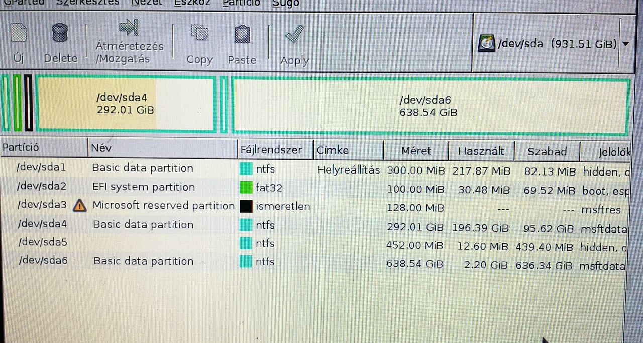

Próbálj elindítani egy Gparted live USB -t, és nézd már meg milyen partícciók vannak a merevlemezen...
Gparted live CD...
Gparted live USB...
2.0 -ás Pendriveot használj. Ha nem megy, készíts CD-t.
Ha megvannak a partíciók lőjj egy fényképet had lássuk...
Köszönöm! Eddig jutottunk! Hogyan tovább?
Legelőször próbáld ki, hogy másik gépen elindul -e a pendrive-odról a windows telepítő, hogy kizárd ennek hibáját.
Ha rendben működik, el kell döntened, van -e lementenivaló adatod a HDD meghajtódon. Ha igen, állítsd le a gépet, szereld ki a meghajtót, tedd be egy másik gépbe, és mentsd el az adataidat. A másik gépnek látnia kell a két "Basic data parition" -t. Az első a régi C: (rendszer) meghajtód lesz, a másik a második partíciód ami a régi rendszer alatt élt.
Ha megvagy, visszateszed a meghajtót az eredeti gépbe, és ismét elindítod a Gparted Live -ot, újra ugyanezt kell látnod.
Innnetől ha folytatod a lépéseket, a HDD -n lévő minden adatod visszaállíthatatlanul elveszlik
(ezért kell backuppolni előtte).
Folyt köv...

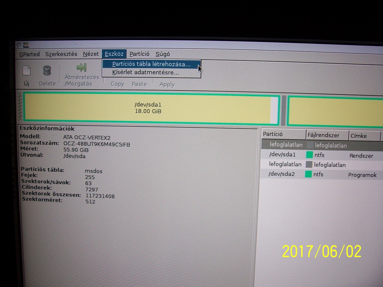

Törölnöd kell minden partíciót a meghajtódról, ekkor lesz egy összefüggő particionálatlan meghajtód.
Létre kell hoznod egy új partícciós táblát az "Eszköz/Partícciós tábla létrehozása" menüben (01 kép).
A partícciós tábla "MSDOS" típusú legyen (02 kép, 03 kép).

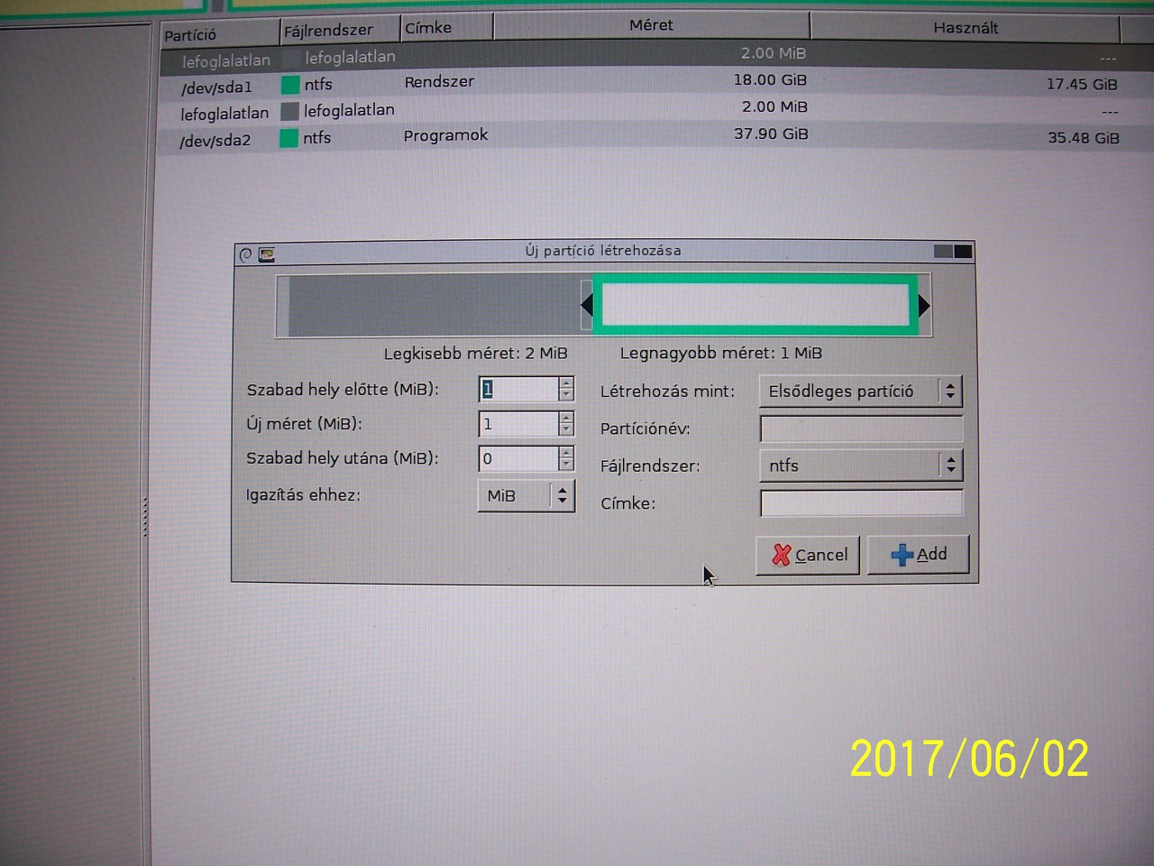

Létre kell hozni legalább egy új partícciót (bal felső sarok, fehér lap ikon).
A párbeszédablakban a "Szabad hely előtte" és a "Szabad hely utánna" pontokhoz nullát írj.
Az "Új méret" -hez tetszőleges méretet amennyit a rendszer C: meghajtódnak szánsz, 30-100Gb.
A "Létrehozás mint" Elsődleges partícció legyen. A fájlrendszer NTFS.
Add gombbal érvényesíted a beállítást (04 kép).

(#) xitibi válasza RoliNyh hozzászólására (») Jún 2, 2017 /
Sziasztok. Nem akarok nagyon beleszolni de a lenovo menti az efi eszkőzők particio elérését. Azt tőrőld. A windows telepitését pedig usb eszkőzről ugy tudod hogy boot managerel megállitod és az usb eszkőzt nem efinek engedélyezed.

Az USB3-as gazdavezérlőhöz kellhet illesztő, USB3-as pendrive-hoz nem. Tehát célszerű USB2-es porton telepíteni, ha gond adódik. De a dolog annyiban érdekes, hogy egyes USB3-as pendrive-ok egyszerűen nem tudnak rendesen működni boot tekintetében.
(#) didyman válasza lelkes amatőr hozzászólására (») Jún 3, 2017 /
Nem kell. UEFI-képes telepítővel ellátott pendrive-ot is lehet egyszerűen csinálni.
