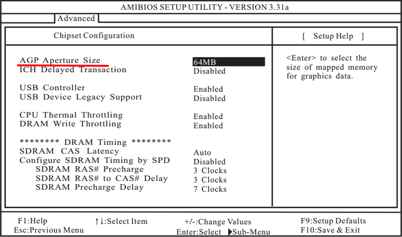

Van egy pentium 4-es gépem 1 Gb rammal.
Nem tudná valaki megmomdani nekem, hogy miért nem mehy a monitorom, ha egy Radeon X 1600 Pro-t csatlakoztatok a gépemhez? (Az alapi videokártya megy.)
Lehet, hogy driver miatt?

(#) krauszkrisztian hozzászólása Okt 20, 2017 /
Alap: ASRock p4i45gv.
(#) RoliNyh válasza krauszkrisztian hozzászólására (») Okt 20, 2017 /

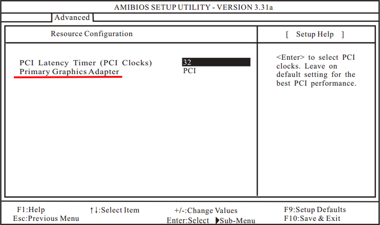

A képeken megnézhed mit kell átállítani.:
Advanced fülön,
Chipset configuration -ban
AGP aperture size beállítod hány MB RAM van a VGA kártyádon.
Aztán Advanced fülön,
Resource configuration -nál
Primary graphic adapter -t átállítod AGP -re.
Nyomsz egy F10 -et, és mented a változásokat, majd rebootolsz...

(#) krauszkrisztian válasza RoliNyh hozzászólására (») Okt 20, 2017 /
Csak 258 Mb-ig növelhetö (addig van a skála).
Akkor azért nem ment?
Ha kissebb (vagy akár nagyobb) méretet állítassz be neki a valósnál, elvileg akkor is kellene mennie.
Ez a beállítás még a DOS -os időkből maradt, mikor az oprendszer nem volt képes felismerni a dedikált videómemóriát.
A WXp -s időktől ez már az oprendszer feladata...
(#) krauszkrisztian válasza RoliNyh hozzászólására (») Okt 21, 2017 /
Beálítottam a lehető leg nagyobbat, és úgy se megy.
Mit tudnék akkor csinálni vele?
