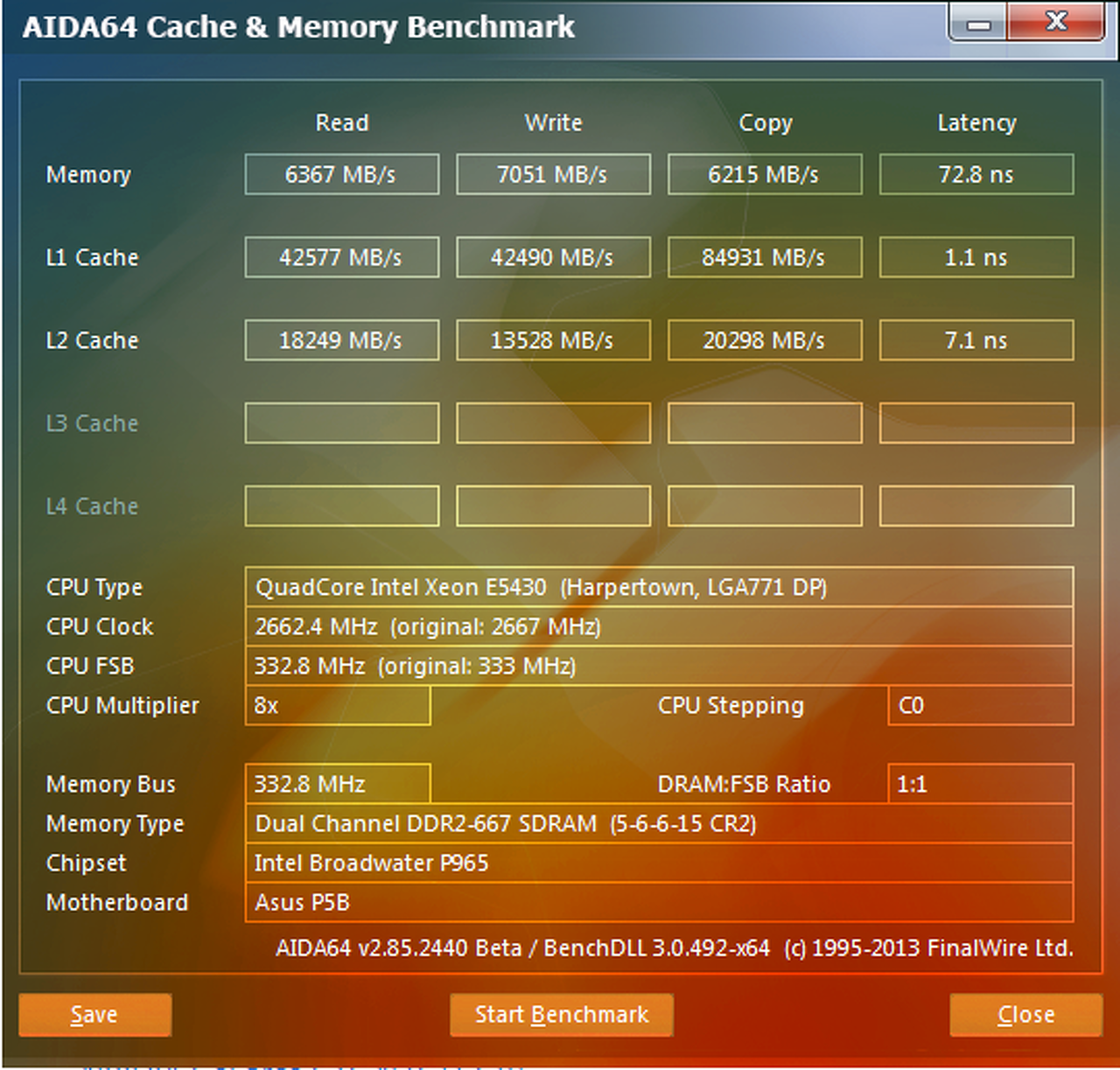

Ha már írtam a lapról, lenne egy kérdésem.
Nem "normális a felhasználásom" processzor szempontból, átalakítóval van ebben a lapban egy E5430 (Xeon proci) Bővebben: Link
a RAM-okat olcsón sikerült egy szériából, egymás utáni sorozatszámmal megvennem olcsón, OCZ XTC Platinum OCZ2P8001G.
A memóriák 667MHz-en járnak, hogyan tudnám ezt felemelni, az összefüggéseket nagyjából értem, de bármit változtattam Biosban, a gép nem indult el. (vagy csak örüljek, hogy így is megy) Egyébként már kb két éve stabilan működik, se egy kékhalál, vagy fagyás.
(#) RoliNyh válasza Tomi20 hozzászólására (») Jan 2, 2018 /
Gondolom a RAM -od csak 333MHz -es, így nem is fog nagyobb sebességen menni...
(#) Gabó válasza RoliNyh hozzászólására (») Jan 2, 2018 /
Megint nem sikerült eltalálni a dolgokat.... Legalább a guglit használd, ha már ír típust, és ne írj blődségeket! Gugli találatok...
(#) Gabó válasza Tomi20 hozzászólására (») Jan 2, 2018 /
Ha megnézed, az FSB se stimmel a CPU leírásával. Szerintem ennyit bír így átalakítva.
(#) RoliNyh válasza Gabó hozzászólására (») Jan 2, 2018 /
A fene se guglizott, én csak annyit láttam, hogy Memory type.: DDRII 667 SDRAM
Ha ez igaz, akkor a 667MHz -es RAM az életben nem fog 800MHz -en menni.
Hogy átalakító miatt, vagy más miatt van e, azt ebből a képből nem lehet kideríteni.
Az írásba is említi:
„OCZ XTC Platinum OCZ2P8001G.”
Benne is van a típus azonosítóba, hogy 800as a ram és 1 gigás.
Nézd meg hány voltra van állítva a RAM feszültsége a BIOS -ban...
Ha kevesebb, mint 2.1V akkor állítsd 2.1V -ra, és úgy próbáld a 400FSB -t beállítani...
(A CPU szorzót lehet hogy visszább kell venni...)
A hozzászólás módosítva: Jan 2, 2018

(#) RoliNyh válasza RoliNyh hozzászólására (») Jan 2, 2018 /
Mondjuk 6-6.5 környékére. Lehet, hogy csak ennyi a baj.

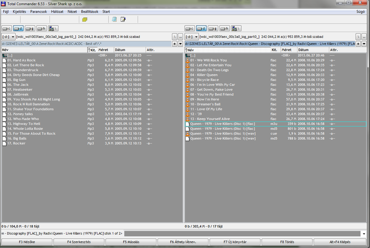

(#) _ampervadasz_ hozzászólása Jan 4, 2018 /
Sziasztok. Van egy bosszatnó problémám.
Amikor totalcomanderből akarok megnyitni egy fájlt, akkor sosem tudom egyből megnyitni, mindig társítani akarja. Hozzáteszem a fájl ikonja sem jelenik meg a társított programéval, csak egy szamárfüles lap, mintha ismeretlen fájlformátumként kezelné a rendszer a fájlokat. A intézővel nincsen ilyen gond.
Jelenleg még csak a VLC vel szívok így, egyenlőre más programmal még ezt a problémát ne mtapasztaltam. Win7 ultimate -t használok. A VLC -vel minden fájl társítva van.
A képen látszik a jelenség.
A hozzászólás módosítva: Jan 4, 2018
(#) _ampervadasz_ válasza _ampervadasz_ hozzászólására (») Jan 4, 2018 / 1
Probléma detektálva. Csak a VLC érintett 2.2.8 -as verziója nem kezeli korrekten a dolgot. Van benne haladó beállítás is (messzemenőkig mindent megenged!) és ott nem buktak be a válzotózók. Korábbi verziót kell feltelepíteni és begyógyul.

(#) Tomi20 válasza RoliNyh hozzászólására (») Jan 5, 2018 /
Köszönöm a segítséged, a fesz. emeléssel próbálkoztam már régebben is, 2V-ig mentem, próbából, most felemeltem 2,1-re, és láss csodát, 8x-os szorzóval megy 400MHz FSB-vel, 3,2GHz-en. Érezhetően gyorsabb lett a Win betöltése. Remélem olyan stabil is marad a rendszer, mint volt.
