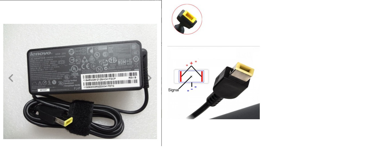

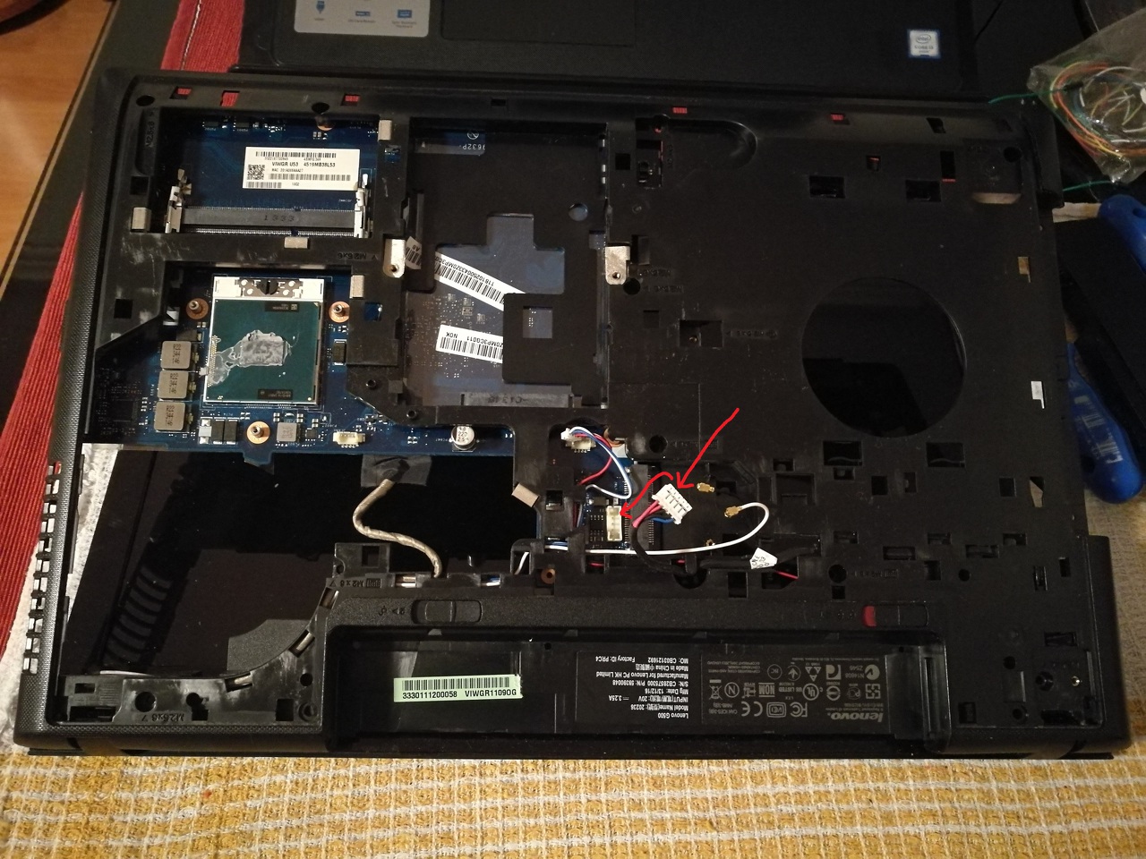

Sziasztok! Adott egy Lenovo Laptop. Úgy néz ki a töltője megadta magát, nem lehet rajta mérni semmi feszültséget. Szétkaptam közben a Laptopot, hogy megnézzem hova is mennek a vezetékek. A kérdésem az, hogy az első képen látható pozitív, negatív az rendben, de középen van még egy tüske, mi a Signal?
A gépben (3.jpg) külön megy két pozitív,két negatív és a Signal. Megpróbálnám egy másik 20V-os adapterről elindítani, csak gondoltam előtte megkérdezlek benneteket.
Miért kap külön két negatívot, meg két pozitívot?
Esetleg az Adaptert szét berhelem, abba mi szokott elsődlegesként kimenni? Majd csinálok róla fotót, ha szétszedtem.
Válaszokat köszönöm!
A hozzászólás módosítva: Jan 30, 2018
(#) tiggersoft válasza vladcepes hozzászólására (») Jan 30, 2018 /
Gondolom ugyan az a metódus, mint a kereknél. Azon a tüskén azonosítja a tápot teljesítmény alapján.
(#) vladcepes válasza tiggersoft hozzászólására (») Jan 30, 2018 /

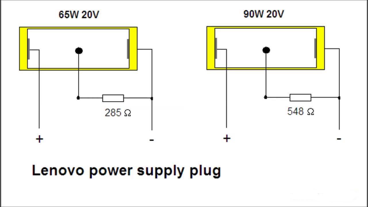

Akkor most csak annyi a kérdésem hogy így megoldhatom a próbát? A kékhez is kell kötnöm valamit? A negatív és a kék szál közé tegyek egy 285 ohmos ellenállást?
Igen, a kék és a test közé kell az ellenállás.
Ebbe a sárga téglalapba belül van a pozitív,de mindkét oldalra külön megy,(vagyis csipogóval mérve nem sípol a kettő) , Az adapterből jöhetne úgy ki a feszültség hogy külön külön a pozitív? ,a negativ nyilván egy, pedig mondjuk a töltő 3jpg képet megnézve a negatívnak is két szálja van.
(#) tiggersoft válasza vladcepes hozzászólására (») Jan 31, 2018 /
A rajz szerint is csak az egyik oldal van bekötve.
(#) vladcepes válasza tiggersoft hozzászólására (») Jan 31, 2018 /
Értem! De ezen? Jó tegyük fel csak egyikre van bekötve. De a gépbe két pozitív szál van az alaplapon, ott gondolom mindkettő meg kell kapja a pozitívot. (alaplapon a két szál nem egy és ugyan az,kimértem csipogóval).
(#) KTobi válasza vladcepes hozzászólására (») Jan 31, 2018 /
Számolj vele, hogy ha fejtetőn csatlakoztatod akkor is jó kell, hogy legyen.

Közben sikerült este bekötnöm ,de meg se nyikkan.,gondolom alaplapnak annyi. Valami miatt meghalt az Adaptere,meg a Laptop alaplap is.
(#) Inhouse válasza vladcepes hozzászólására (») Feb 1, 2018 /
Azért csak meg kellene próbálni a temetés előtt egy hozzá való, biztosan jó adapterrel is...
(#) tiggersoft válasza vladcepes hozzászólására (») Feb 1, 2018 /
Meg kellene nézni az alaplapon lévő biztosíték(oka)t, lehet, hogy csak az ment ki.

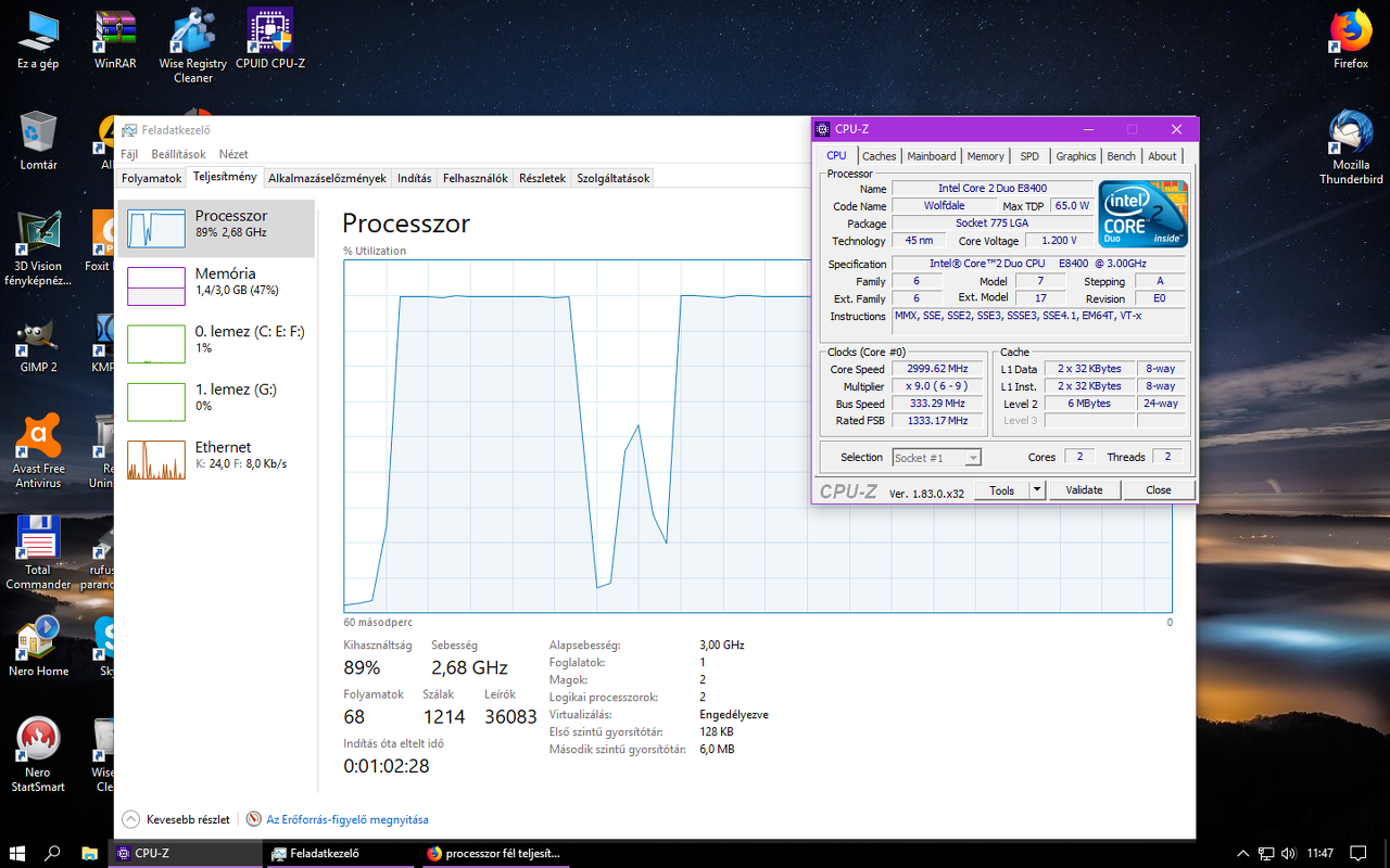

Bár egyszer már kérdeztem , de azóta sem találok magyarázatot a dologra. A CPU-Z 100%-nak látja a teljesítményt és az órajelet, a Win 10 pedig csak 89% 2,67Ghz -en az órajelet.Van valakinek valami elképzelése miért van ez?
