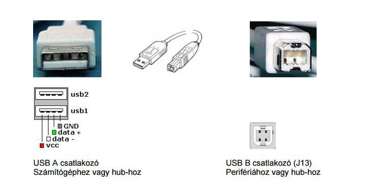

(#) Epu2 hozzászólása Jún 1, 2018 /
Szerintem nézd meg, hogy meg van-e az 5 V az USB-n. Lehetőleg zárlat nélkül. Persze ad némi támpontot,hogy világítanak-e a LED-ek.
(#) blasz válasza Epu2 hozzászólására (») Jún 1, 2018 /
Szia megnéztem a telefonomat tölti
