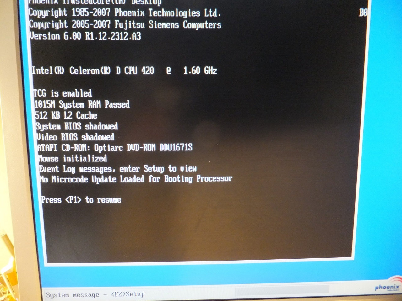

Milyen hibát jelez? Új dolog került bele? Bios elem rendben van? Gyári visszaállítást csináltad?
(#) vargaf válasza Pacso hozzászólására (») Júl 13, 2018 /
Mielőtt bármit tennél, láthatnánk milyen hibaüzenetet kapsz?

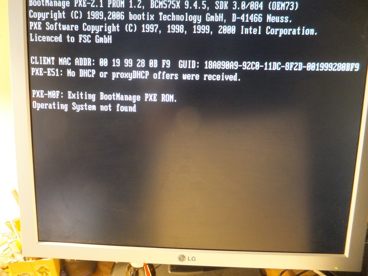

(#) Pacso válasza vargaf hozzászólására (») Júl 14, 2018 /
Sziasztok! Bocs hogy most válaszolok, de már feladtam. A HDD-t megölte közben, csere volt benne processzor, de most már vissza került bele az eredeti ! Most a képeken láthatóakat produkálja ! Ha igaz akkor hétfő vagy kedd ,kapok egy alaplapot !
(#) vargaf válasza Pacso hozzászólására (») Júl 14, 2018 /
A hiba, nem talál indítható operációs rendszert! Ez nem BIOS és nem alaplap hiba, hanem a merevlemezé. Azt nem látja a BIOS csak a CD-ROM-ot, ha nincs benne bootolható CD, akkor nem indul.

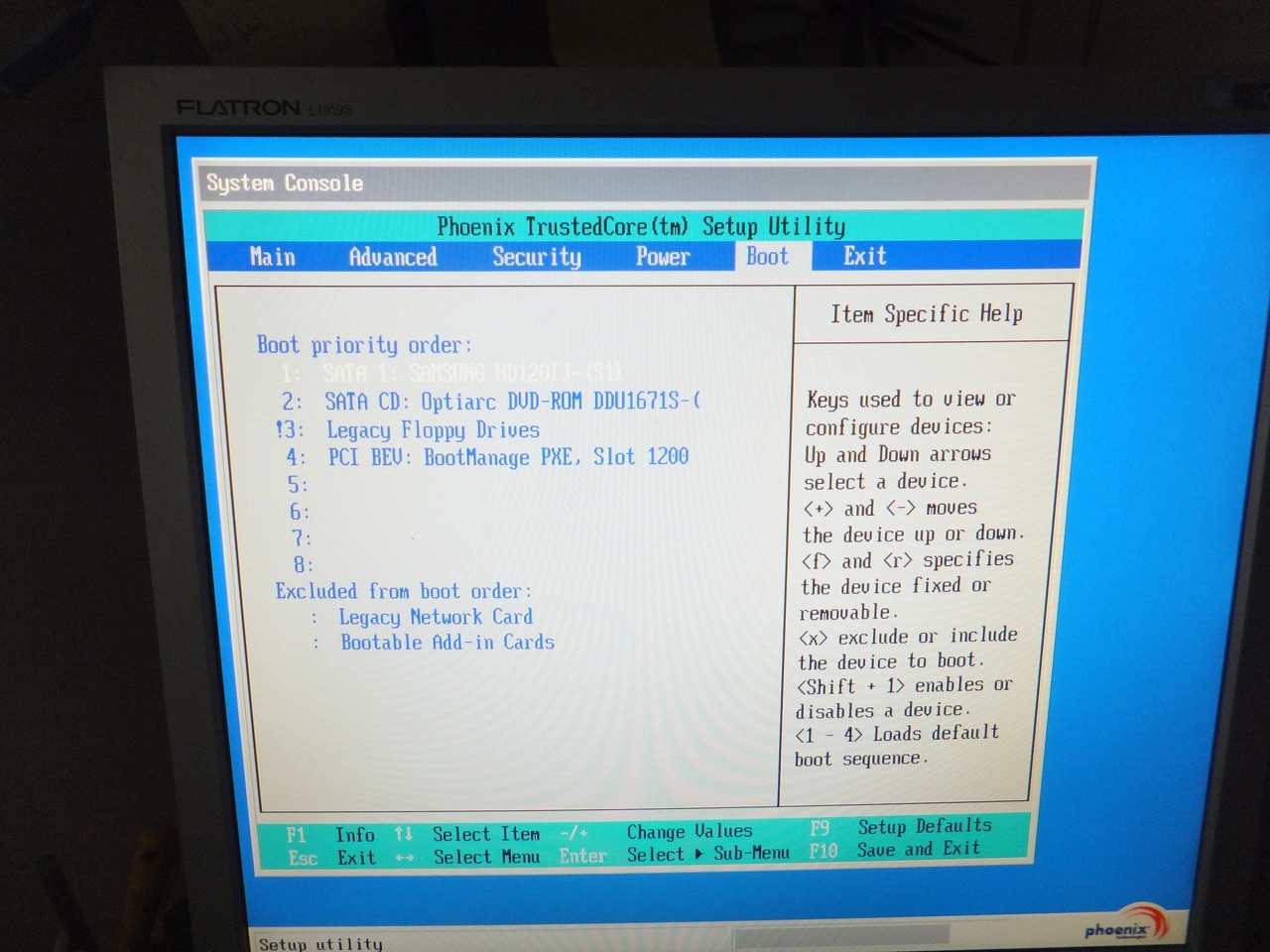

(#) Hx-2 válasza Pacso hozzászólására (») Júl 14, 2018 /
Hát nem látjátok hogy DHCP-ről akar indulni !!!! Vedd ki a hálózati indulást a Boot beállításokbol!

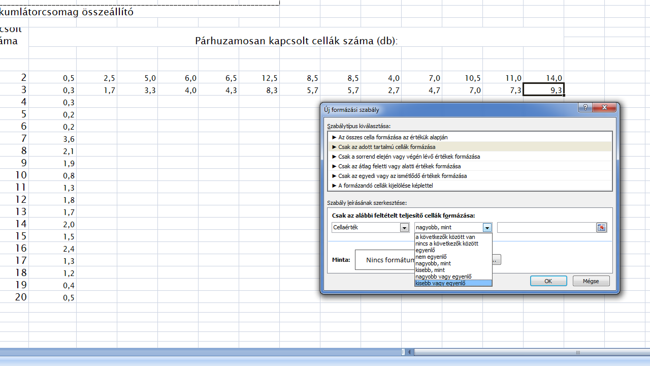

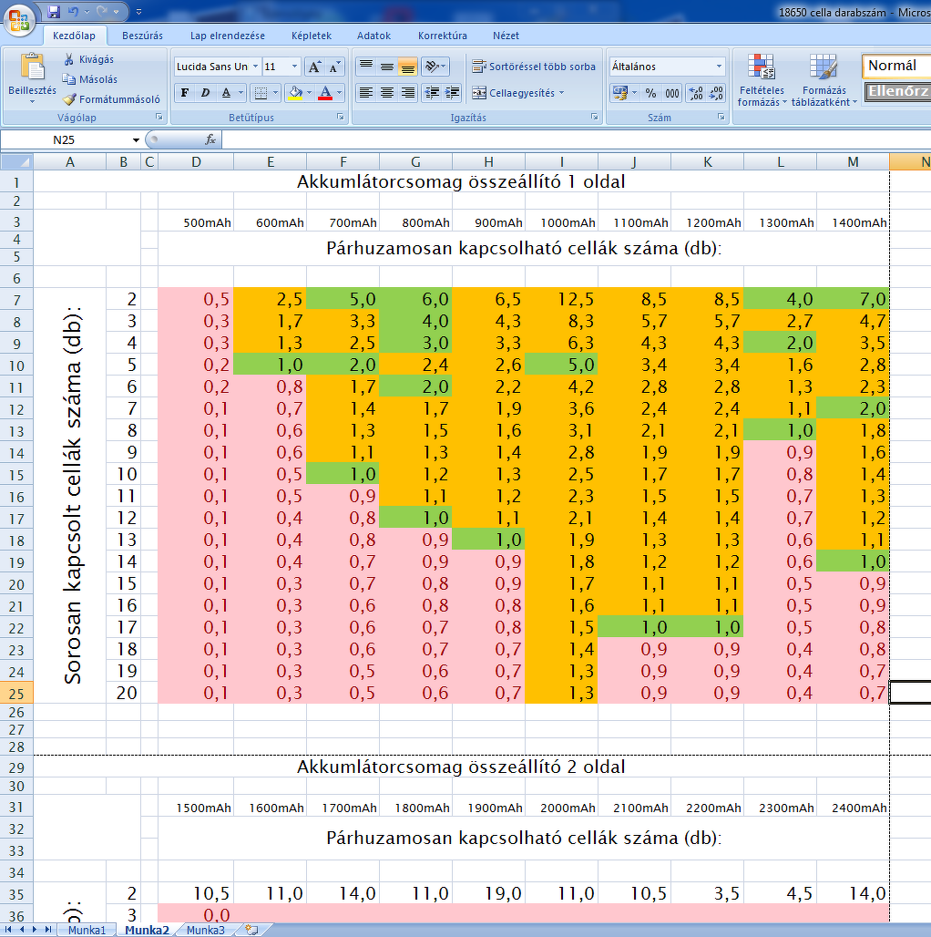

Hellóka!
Excel programban kellene olyan cellaformázási feltételt létrehoznom, ami eldönti egy számról, hogy tizedes vagy egész. A mellékelt csoportban nem lehet kiválasztani ilyen szűrőt sajna, volna valami ötletetek?
(#) KTobi válasza RoliNyh hozzászólására (») Júl 14, 2018 /
Kivonod belőle a lefele kerekített egészet, és ha nem nulla, akkor tizedes. Ehhez lehet kell pár rejtett oszlop.
(#) Pacso válasza Hx-2 hozzászólására (») Júl 14, 2018 /
Köszönet mindenkinek a segítő szándékért ! Megvárom az ígért alaplapot ! A fentiekből tanulva megpróbálok megoldást találni ! Jelezni fogom a fejleményt !! További szép napot kívánok !

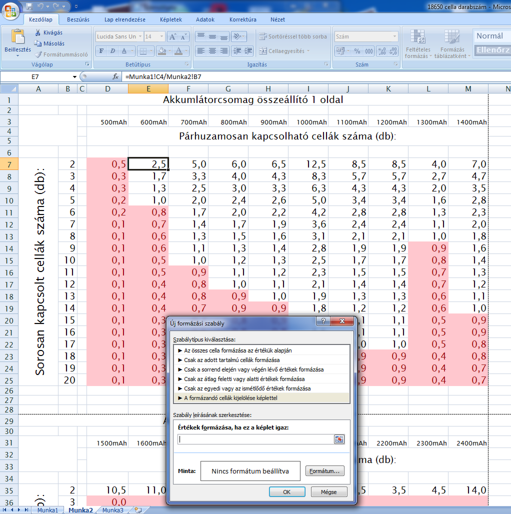

(#) RoliNyh válasza KTobi hozzászólására (») Júl 14, 2018 /
Igazából jobban örülnék, ha nem rejtett cellákkal kellene ezt megoldanom, csak egy szabállyal.
Tehát a mellékelt képen látható, hogy az 1 -nél kissebb az piros lesz. Ez rendben is van.
Valahogy úgy is jó lenne, ha a tizedesjegy egyenlő nullával, akkor már be tudom állítani a színt.
Ugyanezen az elven, ha a tizedesjegy nem egyenlő nullával, akkor a másik színt.
Nem tudom, le lehet -e írni ezt valahogy képlettel? Próbáltam úgy, hogy .: *,0=0
Szóval az egész helyére jocker karaktert póbáltam tenni, a tizedes értéket meg beírtam, de nem eszi meg. Esetleg más jocker karakter, vagy képlet formátummal nem megoldható ez?
(#) bbb válasza RoliNyh hozzászólására (») Júl 14, 2018 / 1
De megoldható képlettel is, csak piszok bonyolult lesz.
  1. =MARADÉK(INDIREKT(ÖSSZEFŰZ(KARAKTER(MARADÉK(OSZLOP();64)+64);SOR()));1)>0
Ezt a teljes táblázatra alkalmazva az első 64 oszlopra fog működni. Azt rád bízom, hogy működjön az AA oszloptól kezdődően is

(#) bbb válasza bbb hozzászólására (») Júl 14, 2018 / 1
Elrontottam egy számot benne, helyesen ez így néz ki:
  1. =MARADÉK(INDIREKT(ÖSSZEFŰZ(KARAKTER(MARADÉK(OSZLOP();26)+64);SOR()));1)>0
Az összesre pedig legegyszerűbb így:
  1. =MARADÉK(INDIREKT(CÍM(SOR();OSZLOP()));1)>0
(#) RoliNyh válasza bbb hozzászólására (») Júl 14, 2018 /
Híjjj nos attól eltekintve, hogy nemigazán értem egészen pontosan hogy is működik,
úgy néz ki működik, szóval jár a hangszóró...
(#) bbb válasza RoliNyh hozzászólására (») Júl 15, 2018 /
Pedig egyszerű
A maradék fv. adja meg neked a maradékot, miután osztottál, ha 1 az osztó, akkor a maradék csak a törtrész lehet. Magyarul, ha nagyobb nullánál ez a maradék, akkor törtszám van. Az indirekt cím sor oszlop pedig a címzéshez kell, különben nem tudsz a táblázat celláira hivatkozni.

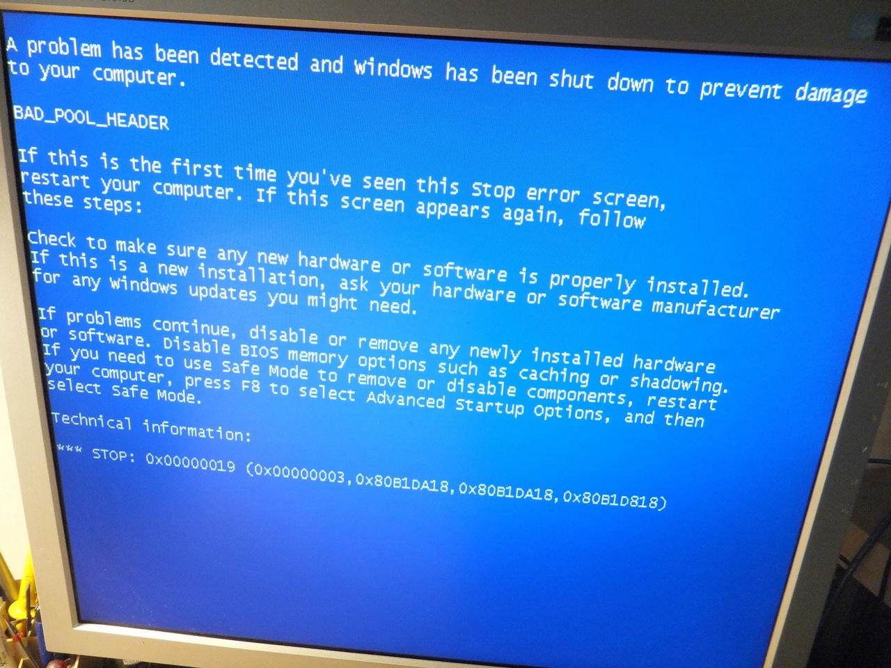

(#) Pacso válasza Pacso hozzászólására (») Júl 15, 2018 /
Szia! Megpróbáltam minden lehetőséget, de az eredmény a képen látható !! Beraktam egy másik gépben működő HDD-t. És az eredmény lehangoló !
(#) Hx-2 válasza Pacso hozzászólására (») Júl 15, 2018 /
A boot-rol mutass képeket

(#) Pacso válasza Hx-2 hozzászólására (») Júl 15, 2018 /
Sajnos a telepítés sem megyen vele ! Benne a winyó. Mindjárt kipróbálom CD-ről.
Azon a BootCD-n van egy kupac tesztelő program azokat is ki kellene "probálni"

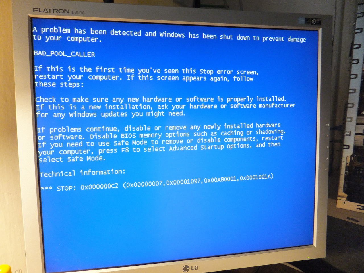

Köszönet a segítőszándékokért, de feladtam !! Remélem holnap meglesz a másik alaplap és folytatom ! Most próbáltam a javasolt szerint de szintén a hiba !!! Itt a kép ! További szép napot kívánok mindenkinek !! Majd jelzem az eredményeimet !!
Memtest mit mond? Mennyi memória van a gépben? Mindent lehúztál róla csak a bill. és a CD és egy memoriamodul legyen bent.
(#) Pacso válasza Hx-2 hozzászólására (») Júl 15, 2018 / 1
Köszi! Csak nem hagytam abba !!! Memória hiba volt, amit semmi nem jelzett (legalább is nekem mint laikusnak!) . 1 GB memória volt benne és most is. A memtest sem jelezte a hibát (!) csak már kínomban egyenként cseréltem mindent és akkor ugrott ki ! Még egyszer köszönök mindent és mindenkinek ! További szép napot és jó szurkolást kívánok !
