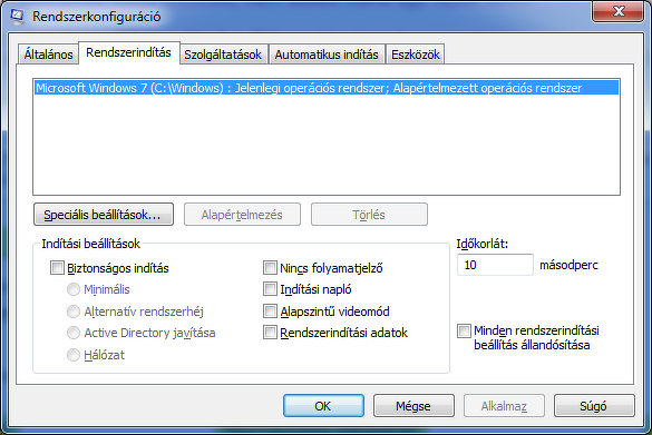

Egyik gépemen két külön partíción van WinXP, másikon Win7. Hogyan tudom a Win7-et eltávolítani? Köszönöm.

Nézzünk még meg egy dolgot, indítsd el a gépen a W7 -et, és a Start menü keresőbe írd be,
hogy "Msconfig" ott lesz egy "Rendszerindítás" fül, csinálj róla egy képernyőmentést és másold be ide.
(#) nagym6 válasza RoliNyh hozzászólására (») Okt 14, 2018 /
„Windows7(c:\Windows):Jelenlegi operációs rendszer; Alapértelmezett operációs rendszer”
Képet nem tudok feltölteni, pedig csak 40kB. Bemásoltam, ez van oda írva.
(#) RoliNyh válasza nagym6 hozzászólására (») Okt 14, 2018 / 1
Ha csak ennyi van ott, akkor Xp indítás után elvileg ki lehet törölni W7 -hez tartozó mappákat a W7 partícción.
Viszont a BOOT mappát (rejtett) és a bootmgr és a BOOTSECT.BAK fájlokat (szintén rejtett) hagyd rajta, mert ha letörlöd, nem biztos hogy be fog indulni az Xp -d.
Ezért meg kellene tudni, jelenleg melyík partíció az aktív. Ha az, amin az Xp van, akkor elvileg nem lesz gond az újraindítással, viszont ha az, amelyíken a W7 van, akkor át kellene állítani azt a partíciót aktívra, amelyíken az Xp van. Ha úgy beindul, akkor rendben van.
Ha az ntfs jogosultságok miatt nem engedi törölni a win7 mappákat fájlokat, akkor próbáld valamilyen linux live CD indítása után linuxból törölni pl SLAX.
De legvégső esetben, ha sehogy se tudod törölni, akkor egy formázást nyomhatsz a W7 -es partícióra, de ezt mindenképp csak akkor ajánlanám, ha az Xp el tud indulni a saját partíciójáról, tehát az Xp -s partíció az aktív.
Egyébként meg nem ártana, ha volna a közeledben valaki aki ért hozzá, mert ha gajjra vágod a betöltőszektort a formázással, akkor lehet hogy az Xp -se fog beindulni, csak javítás után. Ami abból áll, hogy helyre kell állítani az MBR -t az Xp -s partícción, amit a W7 telepítéskor valószinűleg felülírt a saját betöltőszektorával...
