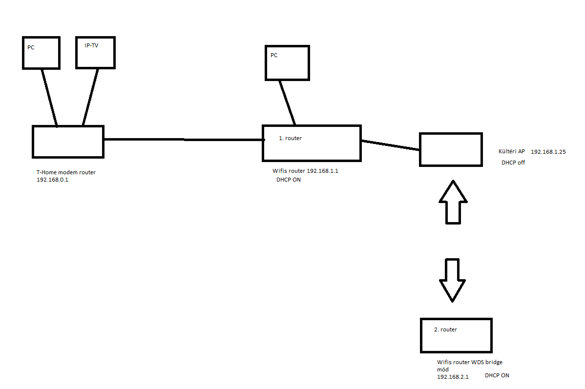

Sajna nem vagyok nagy hálózatos szaki, ezért kérnék egy kis segítséget.
Lerajzoltam a hálózati topológiát, jelenleg így bizonytalan, ha a 2. routeren vagyok pl telóval, majd átmegyek az AP-ra vagy az 1-es routerra akkor a net megdöglik azon a készüléken addig amíg újra nem indítom a rútereket.
Szerintetek, ha rútereken kilőném a dhcp-t és mindegyik IP címét 192.168.0...-ra tenném, ill. az 1 rúter helyére tennék egy ethernet swichet, ami úgy tudom gyorsabb mint a rúre és már nem is kell a wifis rész, javítana-e a helyzeten?
(#) Doky586 válasza zsoltee0001 hozzászólására (») Nov 4, 2018 / 1
- Szolgáltatós routeren DHCP tartományt .100 - 200 ig korlátozd le
- Router 1: DHCP OFF és mindent a LAN portba dugj, címe 192.168.0.2 legyen (vagy switch-el helyettesítheted)
- Router 2: DHCP OFF és mindent a LAN portba dugj, címe 192.168.0.3 legyen
- Kültéri AP: DHCP OFF és címe 192.168.0.4 legyen

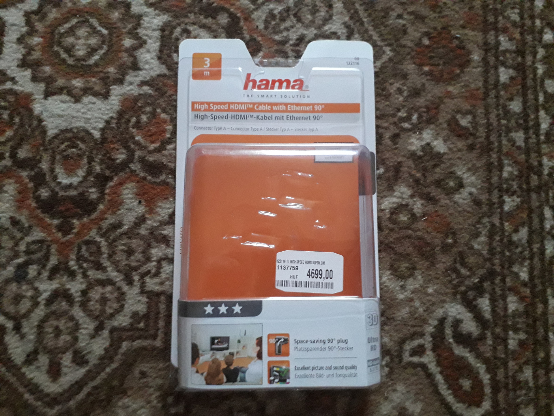

Sziasztok! Gondoltam megosztom veletek a sikeremet, és ezúton szeretném megköszönni a tippet! Visszamentem ma a MM-ba, és amit a múltkor vettem, becseréltem egy ilyenre, (kép lent) és megoldódott a probléma! Most már nem megy el a kép, akármit kapcsolok ki, vagy be!

Köszi. Holnap ki fogom probalni a router 2 egyebkent ideiglenes allapot, amíg megjön a masik külteri AP azt tepeater modba fogom allitani.
100 m tavolsagot kell atloni, szegeny tplink routernek ez lehet sok de meg igy is 43db a jelszint.

(#) zsoltee0001 válasza Doky586 hozzászólására (») Nov 5, 2018 /
Szuper lett, ezekkel a beállításokkal, köszi.
