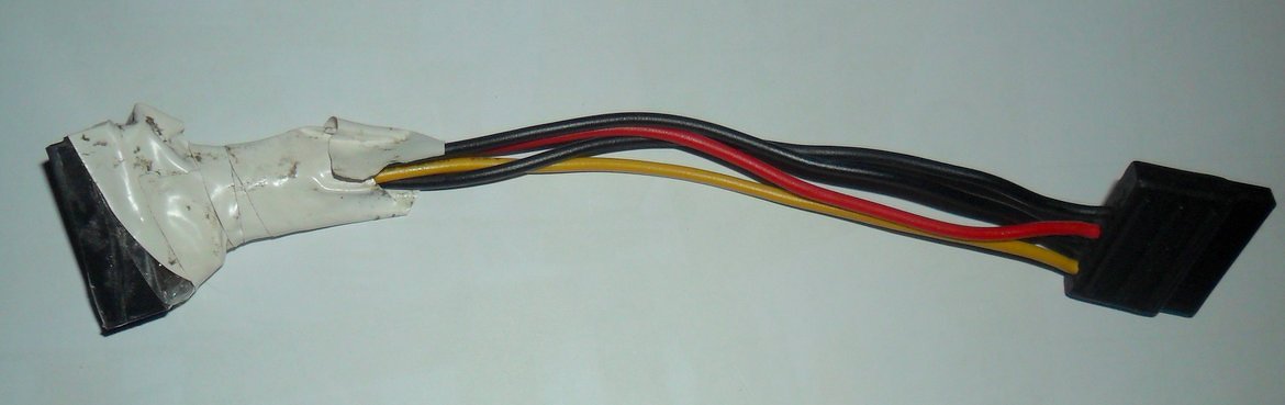

(#) vladcepes hozzászólása Nov 1, 2018 /
Sziasztok! Egy olyan kérdésem lenne hogy asztali Pc be valo Sata-s Hdd nél a csatlakozonál mind az 5 színű kábel fontos bekötlse? Kezembe van olyan csatlakozó hogy, sárga-fekete-piros-fekete és van olyan hogy narancs is van rajta.(sorrend ugyan ez csak + narancs.) A probléma a következő. Más Táp lett téve a gépbe amin nincs Sata csatlakozó és ezt kellene összekötnöm.,hogy melyik szinek fontosak,a régi vicseszter 4 színű drotját tudnám felhasználni . Válaszokat köszönöm!
(#) Dióda válasza vladcepes hozzászólására (») Nov 1, 2018 /
Működni fog teljesen .
A narancs szín egy 3,3v-os táp ami a fejlett energiagazdálkodáshoz kell.
Egy hdd-nek erre nincs szüksége elméletileg.
Talán az ssd-k között van ami hasznosítja ezt az ágat de nem vagyok benne biztos teljesen.
(#) fecameca válasza vladcepes hozzászólására (») Nov 1, 2018 /
Tessék. A Sata oldal ráöntött, valószínűleg gyári átalakító volt, a hagyományos oldal nem érintkezett rendesen, ezért egy rossz HDD-ből lett kiszerelve, akár neked is adnám, mert nekem már nem kell.
