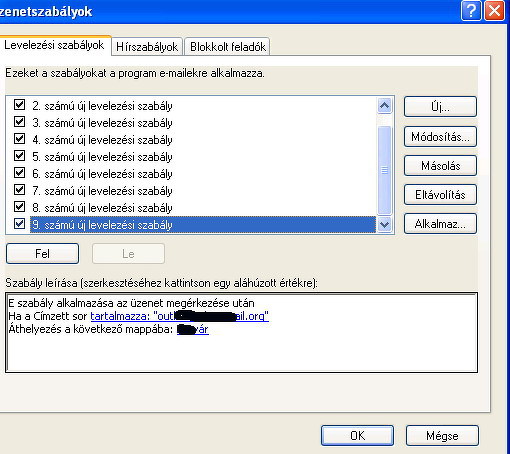

(#) lelkes amatőr válasza levaitamas hozzászólására (») Feb 7, 2019 / 1
Nyisd meg az üzenetszabályt, amit beállítottál és ott a feladó sort nézd meg, hogy mi van benne.
Valami hasonlót kell látnod mint a képen. A címzett helyett a feladó szerepeljen.

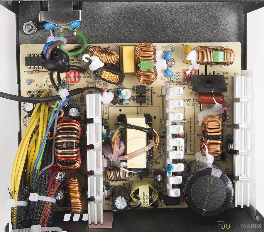

Okozhat problémákat ha a 12V ágon csak 11.5V található? Terheléskor még lemegy 11.4 V ig.
Videokártya lekapcsol hang nincs. Induláskor a bios kiírja hogy mennyi ram van aztán nem lép tovább. Random videokártyahiba miatt összeomlik egy népszerű netes tankos játék.

(#) eSDi válasza antikzsolt hozzászólására (») Feb 12, 2019 /
Rákerestem erre a tápra, hogy mi is van benne valójában. Siralmas! Felépítése kb mint egy évekkel ezelőtti 275-350W leadására képes tápé, sőt talán ugyan az.
Nem! Nem éri meg javítani. Legalábbis én nem tenném. Ha jót akarsz magadnak, akkor veszel egy jobb minőségűt.
10eFt és 20eFt közötti árkategóriában már lehet kapni FSP-t, azzal biztosan jobban jársz.
A mondás még mindig érvényes. A tápon nem szabad spórolni és nem a ráírt wattok a lényeg. Nekem kacagva elviszi az i7-es gépet a gyári dell 290W-os táp (80+ Gold), úgy hogy kapott egy K2000-es Quadro kártyát is.
A hozzászólás módosítva: Feb 12, 2019
(#) antikzsolt válasza eSDi hozzászólására (») Feb 12, 2019 /
Hát nem egy mai tápegység az biztos. De kérlek írd le mi az ami benne van és mi az ami nincs benne?
Ez egy minimalista táp, csak a feltétlenül szükséges dolgok vannak benne.
- Minimális védelem.
- Nincs normális hűtés.
- Nem néztem meg túlzottan, de a szekunder oldali szűrés sem az igazi így első ránézésre.
- PFC sem igazán van.
Én nem bíznám rá a gépem.

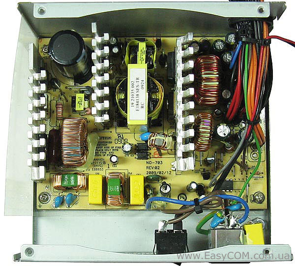

És erről mit tudsz mondani? Ebben minden benne van?
(#) eSDi válasza Gabó hozzászólására (») Feb 12, 2019 /
Úgy néz ki. Nekem valami GPS-500 volt, nem emlékszem már pontosan. Az tele volt pakolva, jó nehéz is volt. Eladtam, mert a P4 Prescott ideje lejárt és felesleges volt. De ezzal is volt bajom, kis terhelésnél nagyon zavaróan sípolt. Hideg indításnál, meg akkora áramot vett fel, hogy lenyomta a kismegszakítót.
Ez ugyan az ránézésre.

Azért az FSP HEXA 85+ 550W egy elég szép példány. Nincs benne sok minden, de a trafó és pufferkondik méretéből ítélve jóval nagyobb a kapcsolófreki, mint a mezei példányoknál. Szép letisztult panel, a panel másik fele biztos tele van szórva zizivel.

(#) vision61 válasza eSDi hozzászólására (») Feb 12, 2019 /
Ha már a rajzát is feltetted, akkor legalább ne írnál ilyeneket:
"- Minimális védelem.
- PFC sem igazán van. "
Igaz, nem az ismertebb félvezetőkkel, de van alacsony és magas kimeneti feszültség védelem (HY510), van aktív PFC, ennek a FET-je a baloldali bordán.
Attól, hogy kisebb a transzformátor, mint pl. a TL494 és változatainál, ne tévesszen meg, a működési frekvencia is magasabb.
Nekem is van még egy ilyen, igaz már volt átkondizva (kb. 1000 Ft), semmi baj nincs a kimeneti feszültségekkel, és a terhelhetőséggel.

(#) eSDi válasza vision61 hozzászólására (») Feb 13, 2019 /
Mint írtam, nem néztem meg alaposan, nem volt rá idő. Ránézésre nem tűnt egy nagy eresztésnek. A PFC-n átsiklott a tekintetem, tényleg van benne. Viszont az a Supervisor IC nem fogja megfogni, ha valami félresiklik. Ha van rá ideje, és le tudja még kapcsolni, akkor lekapcsolja a vezérlést.
Én még mindig azt mondom, ez egy alap felépítés és sok terhet nem kell rábízni.

Nem lesz túlterhelve az biztos. Max 200w amit kiszolgál ha le van terhelve. A hűtése is megfelelőnek ítélem meg ha tiszta. A 12cm venti szépen teszi a dolgát.
(#) vision61 válasza antikzsolt hozzászólására (») Feb 13, 2019 /
Ez egy FSP Hexa 500.
Régebben, de szerintem ma is a közel azonos teljesítményű tápok belsejét ugyanaz a gyártó készítette, pl. a Delta.
A külső változott, változik, attól függően, hogy mit talál ki az Asus, Gigabyte, Chieftec, FSP stb. termék managere.
