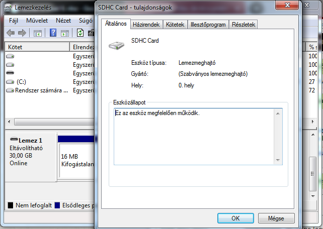

(#) D Wye hozzászólása Jan 25, 2019 /
SD kártyámra telefon kiírta, hogy hirtelen nem érzékeli a tárolóhelyet.
Betettem adapterbe és a laptopomba, ahol a Win hanggal jelzi az eszköz felcsatlakozását, de nem jelenik meg. Illetve ha kihúzom, azt is jelzi hanggal. Linux rendszer sem látja. Mi lehet a probléma?
Szerk.: A kártya új, 32GB

(#) D Wye válasza pittti hozzászólására (») Jan 25, 2019 /
Nehéz volna érvényesíteni a garanciát, Németországból hoztam.
Azonban most ránéztem a Windows Partíció kezelőjével, ami látja. A tulajdonságokra rákattintva hibát dobott fel, de engedte törölni. Még most is látja, de nem enged vele csinálni semmit. Viszont most a tulajdonságait megnyitja, és azt írja, hogy az eszköz megfelelően működik.
A hozzászólás módosítva: Jan 25, 2019
(#) pittti válasza D Wye hozzászólására (») Jan 25, 2019 /
Akkor keressél olyat, hogy „HP USB Format Tool”.
Ha ezzel hibaüzenet nélkül le tudod formázni, akkor szerencséd van - ezután már a sajátgép, vagy a telefonod is fogja formázni.
Egyébként megvan a probléma oka, te a kártyát „belső memóriaként” konfiguráltad a telefonban - igy a számítógépek a titkosítás miatt a tartalmát nem is fogják látni!

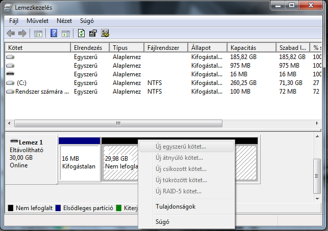

(#) D Wye válasza D Wye hozzászólására (») Jan 25, 2019 /
Oké, megcsináltam. Nem engedett új kötetet létrehozni. Bementem a tulajdonságaiba, ahol írta, hogy egy aktív kötet van, 16MB. Nem tudtam, hogy hozzá tartozik, de töröltem azt is.
Egybe vette 30GB-re, így engedett újat létrehozni. Felcsatoltam, mint meghajtót, NTSF-re küldtem, de felcsatolás után közölte, Nincs engedély a formázásra.
Harmadik rákattintásra azért megcsinálta.
Ezt azért írom le, hátha valakinek hasznos lesz.
(#) pittti válasza D Wye hozzászólására (») Jan 25, 2019 / 2
A program amit ajánlottam alacsonyszinten formáz (ezért kell utána rendszer alól is formázni), szó nélkül eltüntette volna azt a 16 megás írásvédett partíciót ami miatt a lemezkezelő nyűglődött.
