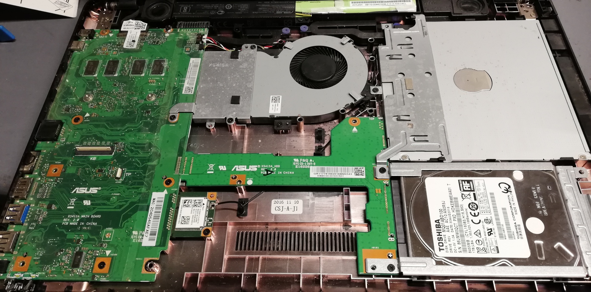

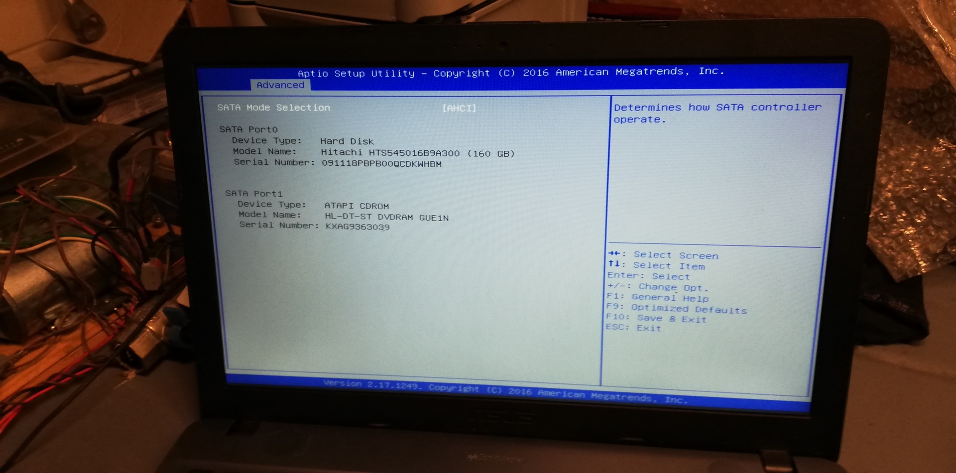

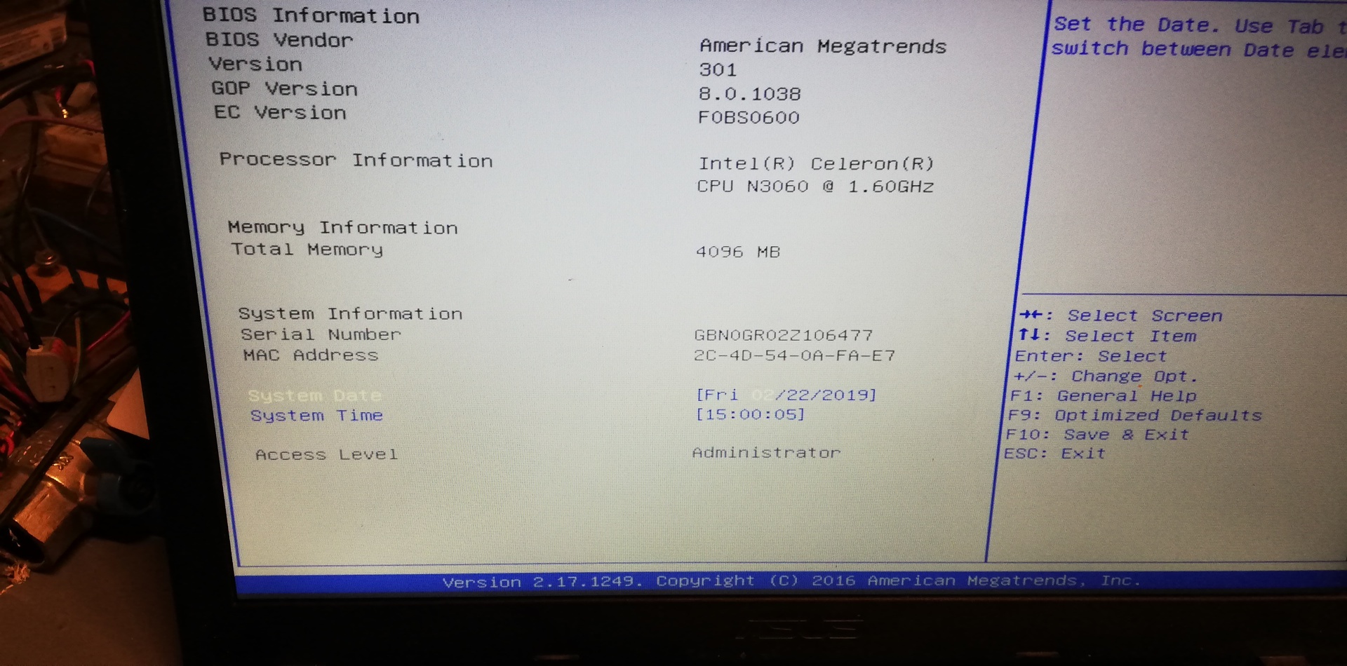

Ismerősöm asus laptopja ismét hozzám került.
Probléma: Indításkor egyből BIOS-ba lép és a rendszeridő beállításra ugrik, mintha nem stimmelne az idő (pedig jó)
Ha megnyitom a sata beállításokat, akkor ilyenkor sata 0 nincs semmi, ergo mintha nem érezné a winyót.
Javaslatotokra a winyó csatlakozóján mozgattam, de nem használt.
Aztán van, hogy elindul és hetekig jó megint, most megint rossz.
Beraktam egy másik winyót erre megint biosba lép indításkor, de már látja a sata beállításoknál a winyót.
A régi winyót ráraktam egy usb3-as átalakítóra és pc-n keresztül símán látom, tehát nem hiszem, hogy annak van baja.
Van valakinek ötlete?

Ha módodban áll egy éles nagyítóval, nem a rejtvényfejtős fóliával, át kéne nézned a forrasztást a csatlakozó körül esetleg szerezz kontakt pray-t és pucold ki belülről óvatosan, ez a hol van vinyó hol nincs egyértelműen kontakt hiba.
Utóirat a frissen kontaktspray-el lefújt dolgokat szárítsd ki, nem feltétlen örülnél ha a végén az zárna rövidre valamit
(#) zsoltee0001 válasza villanyipi hozzászólására (») Feb 23, 2019 /
Átnéztem, van egy panel ami összeköti a mother boardot a winyóval és a DVD-vel, ha ott lenne hiba, akkor valószínűleg a dvd-t se látná, márpedig látja.
Akkor marad az, hogy a vinyó satás csatija nem oké, persze ez is nagyítóval nézve tökély.
Hülye kérdés, ha beteszek egy másik laptop winyóját akkor nem kéne elindulnia legalábbis valameddig?
De folyton a biosba lép, ráadásul a rendszeridőre ugrik, ezt se értem.

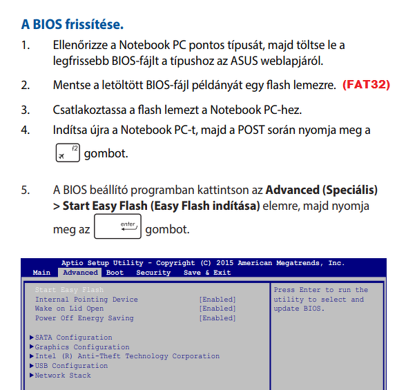

A bios frissítést, hogy kell csinálni?

Ha a gyártó honlapján van bios frissítés és azon belül is exe kiterjesztésü, akkor win alól lefuttatható.Ha bio vagy zip lenne ahhoz vagy a saját flash szoftvere vagy bootbol indított upgrade a megoldás.

Elsőre nézd meg a laptop pontos típusát és a BIOS verziót. AIDA64 megmutatja. Utána, ha van frissebb, azt letöltöd, kicsomagolod és rámásolod egy FAT32-re formázott usb kulcsra. A többit itt megnézheted: BIOS

Letöltöttem az újat (2016-os volt rajta) elkezdtem volna csinálni a frissítést, csak az tűnt fel, hogy nem tudom kiválasztani a file-t a le-nyíllal, mire rájöttem, hogy valószínűleg rosszul dugtam össze a billentyűzet csatlakozóját, mert konkrétan a fél klaviatúrát nem látja.
Szedhetem megint szét.
(#) zsoltee0001 válasza zsoltee0001 hozzászólására (») Feb 24, 2019 /
Köszi a segítségeteket, fölraktam a legfrissebb biost, most jól működik, a gazdája meg eldöntheti, hogy áldoz-e 65dolcsit egy hdd összekötő panera (3 db ssd-t futna)

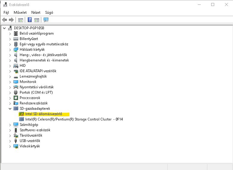

Sziastok!
Van egy kis problémám nem találom a képen látható drivert. Sárgával ki emeltem.
Intel SD állomás vezérlő erre hibát jelez. most lett újra telepitve a gép.
(#) bbb válasza golem hozzászólására (») Feb 26, 2019 /
Ez így semmit nem jelent. VID (Intel az 8086 lesz) és PID alapján keresd!
(#) golem válasza bbb hozzászólására (») Feb 26, 2019 /
Mi az a PID
VID = Vendor ID
PID = Product ID
A hardverazonosítók között keresd, előfordul, hogy DEV néven lesz. Kb. így fog kinézni: VID_8086&PID_####, vagy VID_8086&DEV_####
E kettő alapján megtudod, hogy egyáltalán milyen hardverhez keresel illesztőprogramot, illetve az illesztőprogramban lévő inf (szöveges) fájlban ha megtalálod ezeket az azonosítókat, akkor az megfelelő lesz hozzá (feltéve, hogy a rendszerarchitektúrához is illeszkedik). A windows is ezeket az azonosítókat fogja keresgélni az inf fájlokban, ha megtalálja bennük, akkor hajlandó párosítani a hardverhez az illesztőprogramot.

Meg leltem ACPI\VEN_8086&DEV_0F14&REV_0001 már csak a letöltendő drivert kel megkeresnem.

(#) golem válasza bbb hozzászólására (») Feb 28, 2019 /
Meg a driver is de nem jó még most sem.
most már ezt a hiba üzenetez kapom:
Ez az eszköz jelenleg más eszköz vagy eszközök elindulására várakozik. (Kód: 51)
Függőségek:
\_SB.GPO3
(#) bbb válasza golem hozzászólására (») Feb 28, 2019 /
Amúgy ez milyen gép, amiről szó van? Újratelepítés előtt rendben volt ez a vezérlő? Esetleg BIOS beállítások között lehet valami, ami miatt nem akar elindulni.
Ez egy mini pc ezzel küzdök megvétel óta
(#) golem válasza golem hozzászólására (») Feb 28, 2019 /
Kész hiba ki pipálva
minden driver a helyén
Melyik driver oldotta meg végül?
Nem driver hiba volt, hanem a BIOS-ban engedélyezni keletet kellett egy eszközt, és az hozott még egy i2cI2C elemet. Eennek a telepiítését a driver booster meg oldotamegoldotta.
