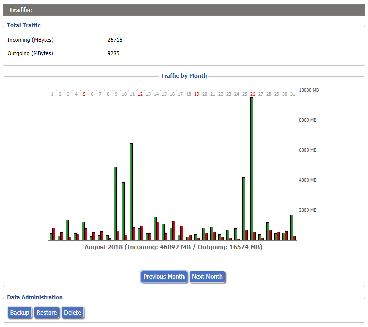

Neked is az a gyanúd hogy hamar elfogy a netes adatforgalmad? Ha igen és is erre gyanakszom. Első 3 hónapban elég volt az 50gb. Most meg már a 100gb sem elég és elfogy 3 nappal a fordulónap előtt. Letöltés nincs. Frissítés nem volt.
(#) nedudgi válasza golem hozzászólására (») Feb 28, 2019 /
A router nem tudja?

(#) golem válasza nedudgi hozzászólására (») Márc 1, 2019 /
A router nem tudja szerintem
(#) nedudgi válasza golem hozzászólására (») Márc 1, 2019 /
Milyen típus?
tp link tl wr841
(#) Doky586 válasza golem hozzászólására (») Márc 1, 2019 /
TP-Link + DDWRT + ADSL

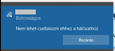

(#) Udvari Zsombor hozzászólása Márc 7, 2019 /
Gyors segítség kellene!!! Vadi új WiFi kártyám a vadiúj gépemben megtagadja bármiféle hálózathoz csatlakozást!!! A kapcsolatra pedig hatalmas szükségem lenne!!!
Mit és hol kellene átállítanom hogy a WiFi hálózatra csatlakozás végén ne azt írja ki hogy "Erre a hálózatra nem lehet csatlakozni"???
(#) villanyipi válasza Udvari Zsombor hozzászólására (») Márc 7, 2019 /
Egészen véletlenül nem írsz el egy két karaktert a jelszóban, térerő megvan hozzá?Szabad port van még? Hirtelen ezek jutnak eszembe.
(#) Udvari Zsombor válasza villanyipi hozzászólására (») Márc 7, 2019 /
Jelszót nem írtam el (eddig "pár tucatszor" már próbáltam), térerő az van (most laptopról is azon vagyok), viszont szabad port? Azt nem értem...
Viszont esetleg mi mást nézzek még meg hogy végre működjön?
Valamint valamiért nem látja folyamatosan a hálózatot, tehát van hogy látja de ingadozik a jelerősség, utána pedig tojik bármit is látni! Az anetnnák a gép hátulján találhatóak...
A hozzászólás módosítva: Márc 7, 2019

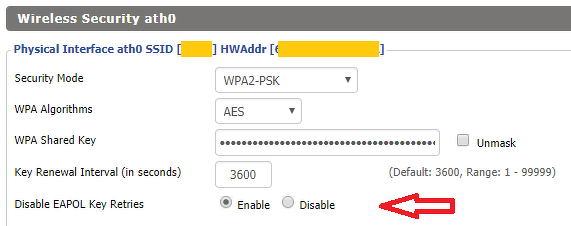

(#) Doky586 válasza Udvari Zsombor hozzászólására (») Márc 7, 2019 /
Nálam ezt a hibaüzenetet dobja néha a laptop amikor aktiválom a WPA2 KRACK elleni védelmet a wifi-AP n (routeren). De ilyenkor várni kell fél egy percet és gond nélkül beenged. Nekem ennyi kényelmetlenséget megér az hogy a szomszéd gyerekek játékból se tudják nézegetni a wifi forgalmamat..
(#) Udvari Zsombor válasza Doky586 hozzászólására (») Márc 8, 2019 /
Itt nem erről van szó... Az egészben az az idegesítő hogy tegnap még volt WiFi a gépen egészen addig míg be nem tettem a gépet a helyére a végleges konfigjával (ma délutánig ideiglenesen másik HDD volt benne pluszban amiről másoltam), azóta már azután sem lesz kapcsolatom hogy "kínomban" az egész Windowst újrateszem!
Vadiúj hardver nem mondhatja be az unalmast ilyen gyorsan (alig 2 nap)...
A hozzászólás módosítva: Márc 8, 2019
(#) eSDi válasza Udvari Zsombor hozzászólására (») Márc 8, 2019 /
Vedd ki a helyéről és úgy próbáld meg. Illetve ideiglenesen állítsd át titkosítatlan kapcsolatra.
Antenna csatlakozásokat nézd át. Esetleg, ha antenna nélkül üzemelt, akkor előfordulhat, hogy a végfok ennek okán elhalálozott. Bár ezt személyesen nem tapasztaltam még.
(#) Udvari Zsombor válasza eSDi hozzászólására (») Márc 8, 2019 /
Mit vegyek ki a helyéről? A WiFi kártyát vagy a rútert? Amúgy pedig addig el sem indítottam a gépet amíg rá nem tettem az antennákat a kártyára! Tehát, menjünk sorban...
1. Tegnapelőtt jött meg a gép, már akkor félig összeraktam és felraktam rá a Windowst.
2. videokártyát és WiFi kártyát telepítettem, utána ideiglenesen Edge segítségével kicsit használtam is a kapcsolatot.
3. Kétfelé partícionáltam az új HDD-t, majd ideiglenesen csatlakoztattam egy régi 250 GB HDD-t (IDE->SATA adapterrel) amiről mindent átmásoltam egy maratoni (majdnem 17 órás!) másolással.
4. Miután végre végzett, azt kivettem és véglegesen betettem az eddigi 1 TB HDD-met a gépbe, majd ráraktam mindkét oldalát és helyére raktam a gépet.
5. Ezek után észleltem először hogy többé nem tud csatlakozni az amúgy tökéletesen üzemelő hálózatunkra!
