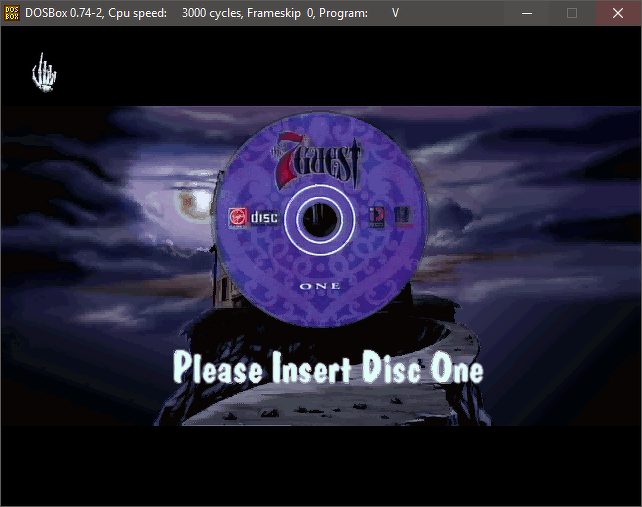

Az említett T7G pedig elindul DOSBox-ban is (hangkártya és CDRom beállítás után), de bekéri a CD-t, aztán ennyi. Talán ez is megoldható lenne, de nincs kedvem ma szórakozni vele. ScummVM-ben megy rendesen.

A T7G játékban más IRQ van beállítva a hangkártyának, akkor nem fog elindulni, mert nem találja.
Ha nem adod meg a játék könyvtárát mint CDROM egy másik meghajtó betűjelre, akkor nem tölti be az MSCDEX-et, így az játék beállítása sem indul el, hogy át tudd állítani. De mindezt amit leírtál megcsinálod, akkor is kéri a 1. CD-t.
„elindul DOSBox-ban is (hangkártya és CDRom beállítás után), de bekéri a CD-t, aztán ennyi.”
Ez is ugyan ezt jelenti, csak rövidebben.

Ha megvan az 1. CD mint fizikai lemez vagy iso lemezkép akkor D:\ betűjelre a fentebb írt módon fel kell csatolni. Elvileg a D:\ betűjel elég általános kell legyen hogy ott esetleg már megtalálja...
Vannak játékok amik a saját CD-jük nélkül el sem indulnak (esetleg még akkor sem ha nem onnan töltik a fájljaikat)...
A hozzászólás módosítva: Máj 2, 2019
(#) eSDi válasza Udvari Zsombor hozzászólására (») Máj 2, 2019 /
Nem tudom, régi DOS-os játék. Nem hiszem, hogy más lenne a CD tartalma a lementett könyvtárhoz képest. Hiába csatoltam fel keresi, de ez nem az én problémám én csak kipróbáltam, mert fura volt hogy lelkes amatőr-nek csak feldob egy ablakot és kilép. Nekem az n-el kezdődő letöltős oldal a barátom, ott járt hozzá a ScummVM, azzal vígan megy (és nem ISO-ban volt, hanem CD Rip).
