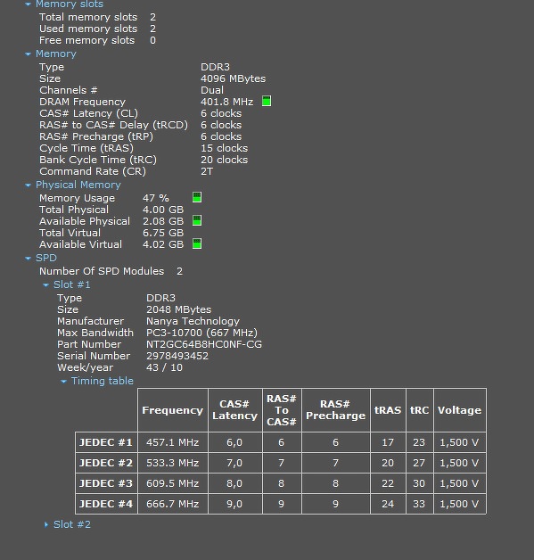

Jól értelmezem hogy a ram 400mhz üzemel csak?
Bármit csinálok vele nem változik az érték.

(#) eSDi válasza antikzsolt hozzászólására (») Máj 10, 2019 / 1
Elvileg igen, jól értelmezed. De milyen programmal nézed? Mik a gép többi tulajdonságai?

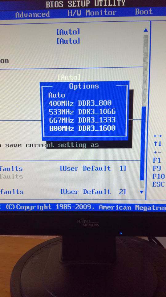

(#) antikzsolt válasza eSDi hozzászólására (») Máj 10, 2019 /

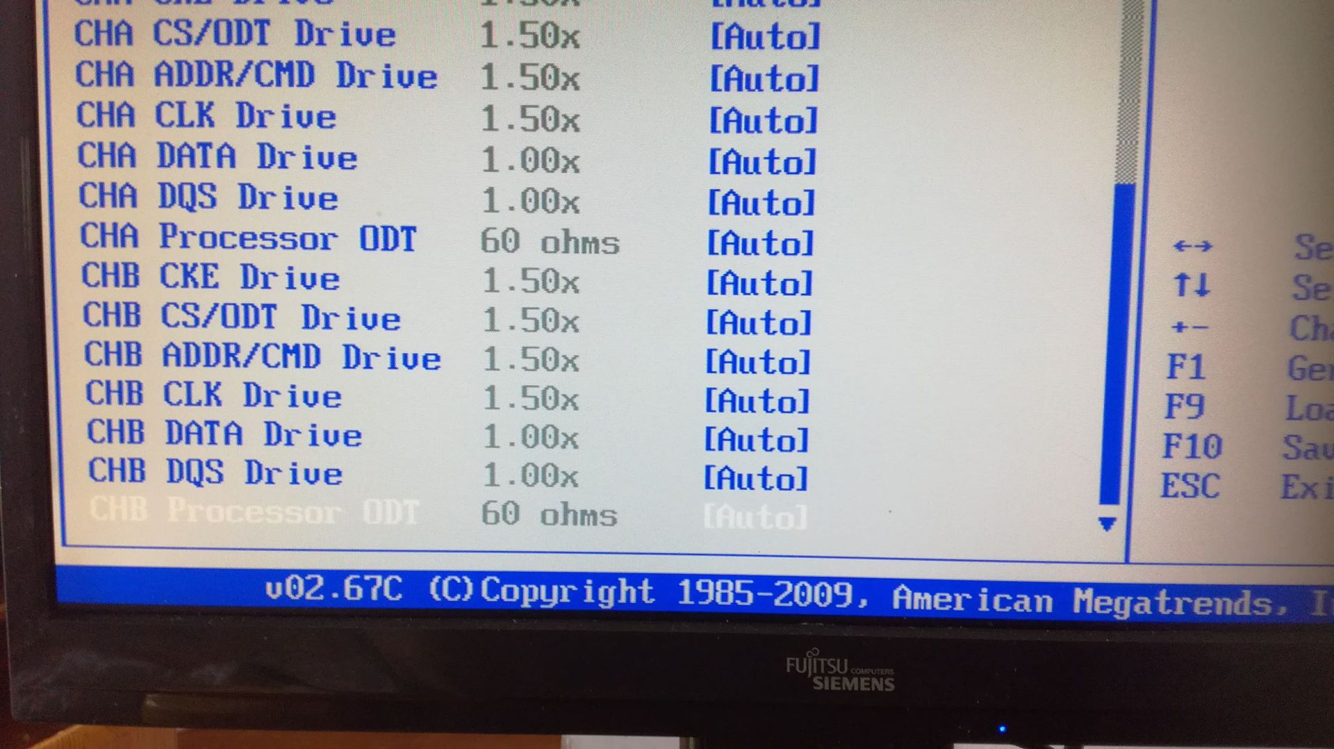

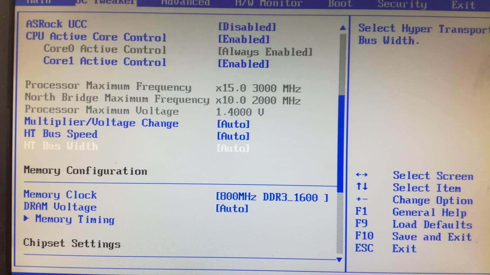

Hazaértem. Azóta megemeltem az órajelet. Most 533mhz rezeg. Ha tovább emelem lesz károsodás? Vagy csak nem indul el?
(#) pittti válasza pittti hozzászólására (») Máj 10, 2019 / 1
Hozzáfűzve az előzőkhöz - Nagyon drága Corsair táp volt nálam nemrégen, az illető ugyanerre panaszkodott, szerinte túl meleg levegőt fúj ki hátul. A közvetlenül a rács elé tett szenzorral mérve 50 °C volt a távozó levegő hőmérséklete - ennek ellenére a táp hiba nélkül működött. Jobban utánanézve a gyártó a csendesség érdekében, szándékosan állította be így a vezérlést - tehát ez önmagában nem hiba. Persze hogy ez hosszú távon mennyire jó megoldás, az már egy másik kérdés. Mindenesetre, belenyúltam a vezérlésbe, egy kicsit alacsonyabbra állítva a küszöböt a ventillátor fordulatszáma némileg emelkedett, a kifújt levegő 35 °C lett így (és még mindig nagyon csendes volt!)- a tulajdonos pedig megnyugodott.

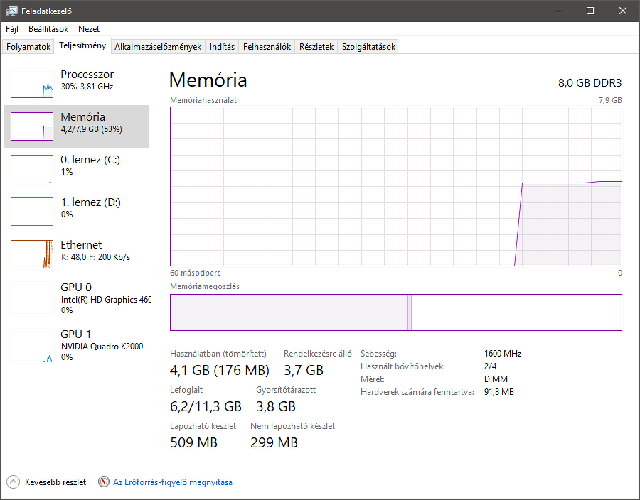

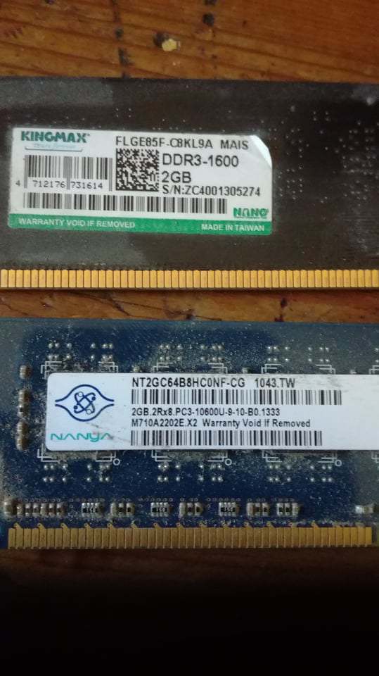

(#) vision61 válasza antikzsolt hozzászólására (») Máj 10, 2019 /
Az egyik memória 1600, a másik 1333 MHz-es.
Az alacsonyabbhoz állítsd az órajelet, tehát még mehetsz feljebb, 667 MHz-re.

(#) eSDi válasza antikzsolt hozzászólására (») Máj 11, 2019 / 1
Max 533MHz-et tud a memóriavezérlő, ha nem hülye az alaplap, akkor nem történik semmi 533-on marad. Ha mégis megpróbálja átállítani, maximum nem indul el a gép.
(#) eSDi válasza vision61 hozzászólására (») Máj 11, 2019 /
Processzorban van a memóriavezérlő, ami maximum 533MHz-et tud. Az hogy az alaplap mit támogat már más kérdés. Hiába emeli, nem fog feljebb menni, vagy maximum nem indul el.

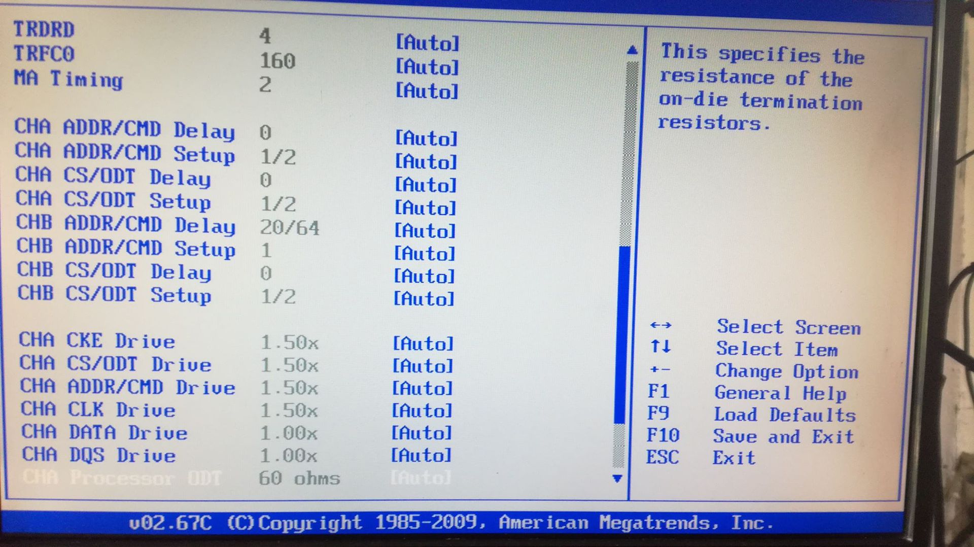

Valami még nem stimmel. Ha 533MHz-en megy a memória, elvileg itt 1066-ot kellene írjon.
(#) antikzsolt válasza eSDi hozzászólására (») Máj 11, 2019 /
Ezt adja a bioszban
(#) pittti válasza zsoltee0001 hozzászólására (») Máj 11, 2019 /
Az aktív partíció megváltoztatásával elvetted a lehetóséget a saját rendszered indításától - a kijelölt partíción pedig valószínűleg nem volt működőképes OP-rendszer. Ha van egy Win7 telepítő DVD-d (eredeti, nem torrentes buherált) akkor két lehetőséged is van. Bootolsz a DVD-ről, majd javítás - indítási javítás, ez általában helyrehozza (újra aktívvá teszi) a boot partíciót. Ha esetleg mégsem tudja akkor parancssoros indítás, majd Diskpart.
Itt elég jól le van írva, hogyan kell használni...

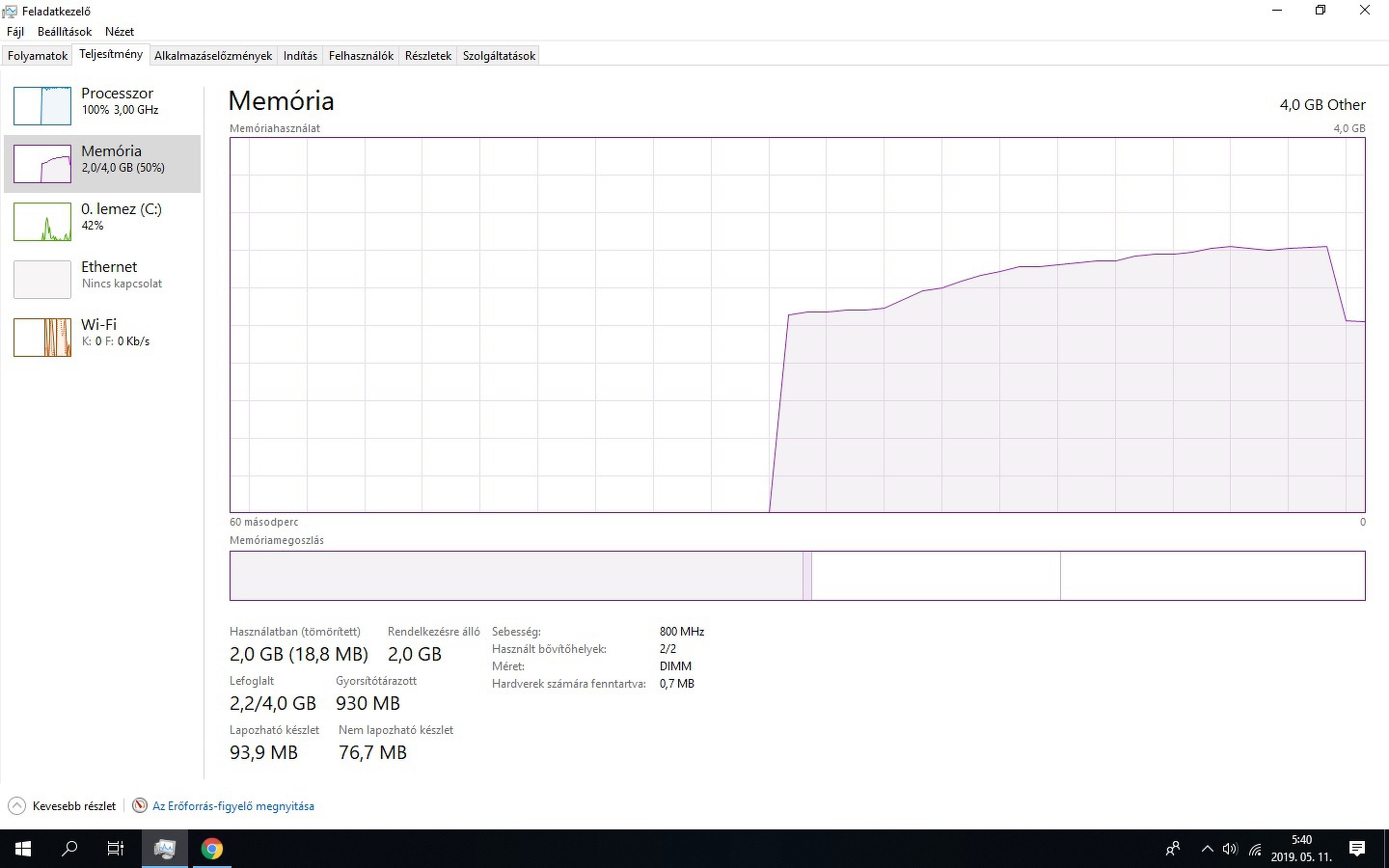

A feladatkezelőben az effektív sebességet mutatja. Tehát neked 400MHz-en megy még mindig.

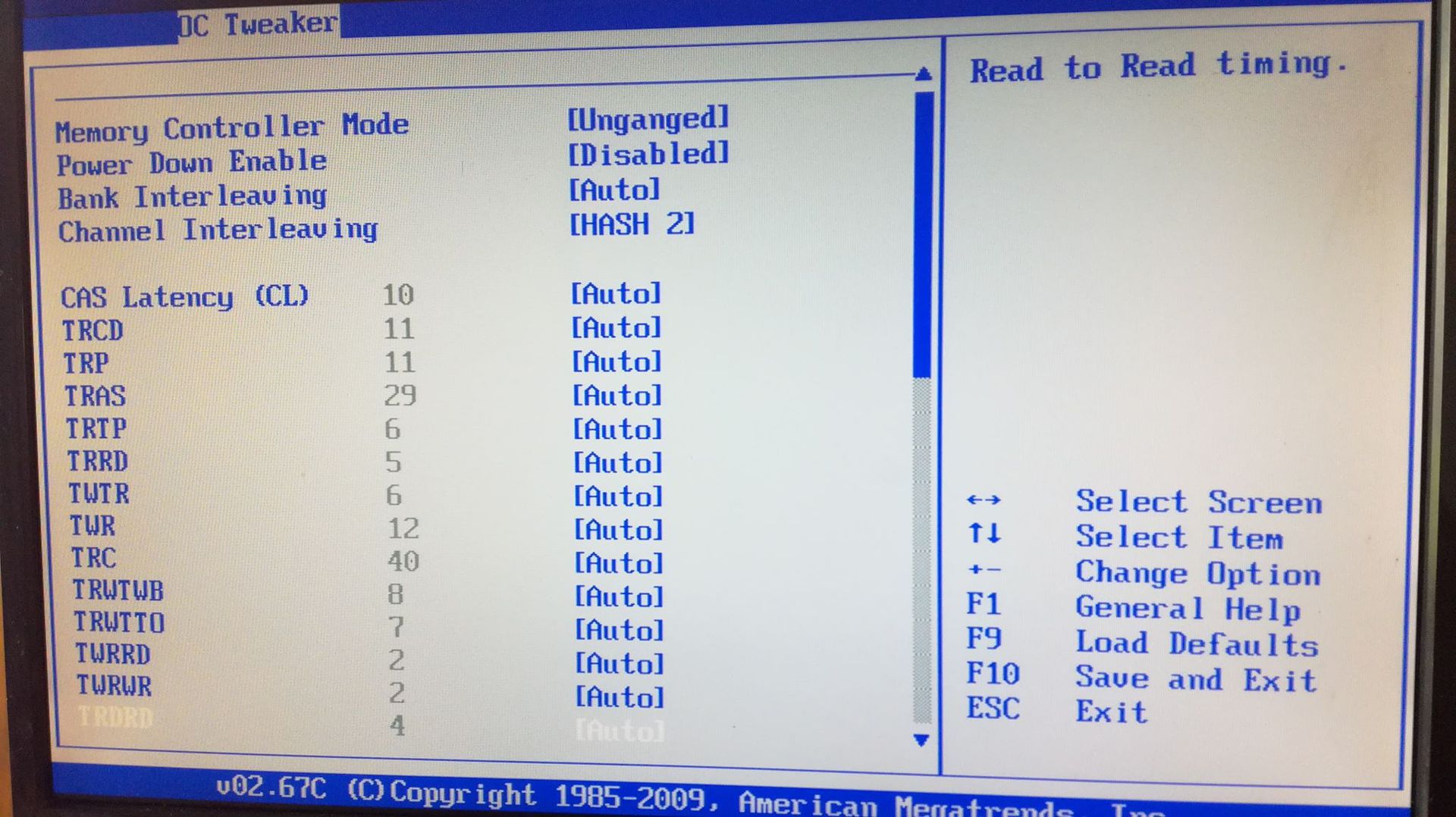

Mi történik, ha 533-ra állítod a BIOS-ban? A Memory Timing alatt nincs valami plusz sebesség beállítás?
Csak ennyi van ott.
