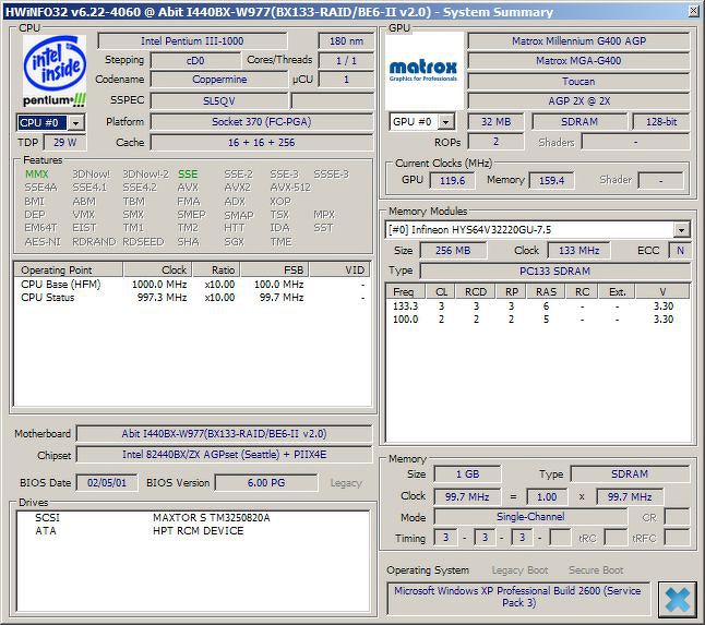

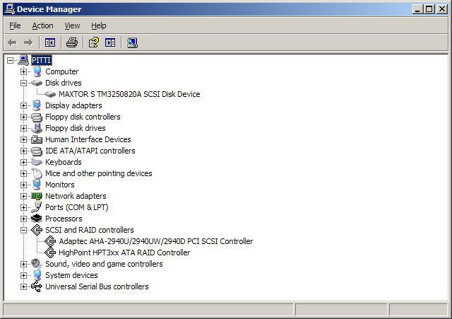

(#) pittti válasza Doky586 hozzászólására (») Márc 1, 2020 /
„...Pci kártyáról nem fogsz tudni bootolni”
Amennyiben van az opciók között „SCSI boot”, akkor igen. (nálam is így működik)
(#) pittti válasza zsa hozzászólására (») Márc 1, 2020 /
„...Boot menü: cd,hdd,csi, lan, zip”
Az a csi az SCSI lesz - azt tedd legelőre és menni fog!
(#) Doky586 válasza zsa hozzászólására (») Márc 1, 2020 /
Majd egy Hwinfo32-t mutathatnál róla,kíváncsi vagyok.. (kép)
(#) pittti válasza Doky586 hozzászólására (») Márc 1, 2020 / 1
Gondolom, nekem szólt a kérdés...
