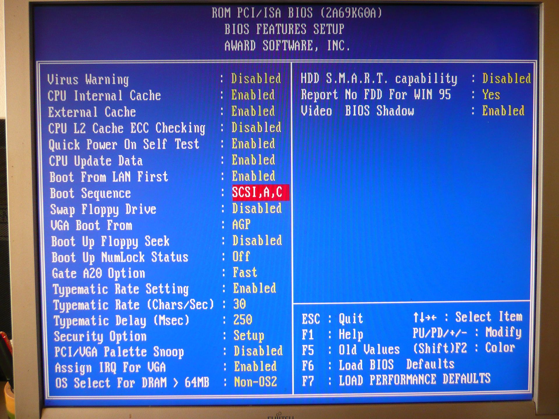

(#) zsa válasza pittti hozzászólására (») Márc 1, 2020 /
Scsi t próbáltam. De hát ha valaki alaplap leírásból többet tud mondani. Csatolom
A hozzászólás módosítva: Márc 1, 2020

(#) pittti válasza zsa hozzászólására (») Márc 1, 2020 /
Nálam így van a Bios beállítva, ahogy a képen.
De ezeknek az Add-On kártyáknak fontos, hogy a drivere már a boot során elérhető legyen. A CD-jén van egy drivers nevű könyvtár, ennek a tartalmát egy floppy lemezre kell kimásolni. Mikor indul a Windows telepítő, kitesz egy feliratot „más gyártótól való driver telepítése”. Ha jól emlékszem, ekkor F6-ot kell nyomni és betenni a floppy lemezt. Az XP fel fogja ismerni a hardvert, telepíti a drivert és folytatja a rendszer telepítését.
Ez a helyes mód, ha így csinálod normálisan újra kell indulnia a rendszernek.

(#) KTobi válasza pittti hozzászólására (») Márc 1, 2020 /
Ha be van téve kártya, akkor annak is van BIOSa, abba is bele kell mászni.
(#) pittti válasza KTobi hozzászólására (») Márc 1, 2020 /
Igazad van, bár ebben csak a boot sorrendet lehet állítani több merevlemez esetén.
Vagy ha RAID képes a kártya, akkor itt kell a tömböt létrehozni, beállítani.
Egy merevlemez csatlakoztatása esetén alapból jó szokott lenni...
Fentébb írtam xp felismeri. Bootnál scsi módban sem kezeli a vinyót. Pci sata kártya via + silicon image el is ugyan ez a helyzett. Fentébb alaplap bios leírását csatoltam csak angolból 0 vagyok.
Nem tudok mást írni, akkor annak a kártyának valami baja van. Az én gépemben van egy HPT370-es és egy Adaptec SCSI kártya, a képen látható beállítással mindkettőről bootol (sőt, ha a standard IDE portra teszek egy rendszerwinyót, akkor arról is!).
Úgy telepítetted ahogy leírtam?
