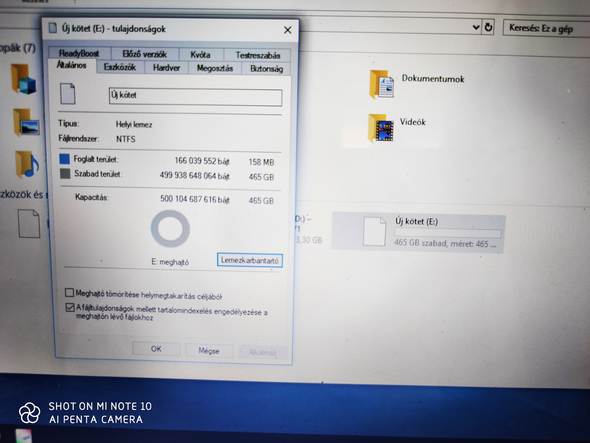

(#) vladcepes hozzászólása Ápr 5, 2020 /
Sziasztok segítséget szeretnék kérni! Van egy Laptopom abban van egy 1 Tb-os hdd azt szeretném kicserélni egy 500-ra mert az 1 Tb-osat szeretném Xbox-hoz használni. Csináltam pár fotót :
Az 1-en az látszik hogy az 1Tb-osnál ha berakom a Windows lemezt boot-nál mit ír ki,ott engedne is telepíteni(ez csak egy próba volt).
A 2-en az 500 Gb-os hdd-nél berakva boot-lehetőségek,aztán DVD-ről bootolva az jelenik meg ami
a 3-as képen látszik. Mi a probléma?
Kipróbáltam a 500 Gb-os Hdd-t külsőként és ez meg a 4-ess kép. Mit kellene átállítani?
Köszönöm a segítséget!

(#) Epu2 válasza vladcepes hozzászólására (») Ápr 5, 2020 /
Kontakt hiba az adatkábelen.

(#) vladcepes válasza Epu2 hozzászólására (») Ápr 5, 2020 /
Na de akkor a Bios sem látná,vagy igen? Ha kiszedem és visszarakom az 1Tb-osat az megy,ha 500 Gb-osat teszem külsőként megy. Ezt egy párszor már megpróbáltam. Megpróbálom még az érintkezőket megtisztítani.

(#) Doky586 válasza vladcepes hozzászólására (») Ápr 5, 2020 /
Előszöris a file-kezelőnek semmi köze a témához. A lemez-kezelőt kéne nézned.
Telepítéskor a többi lemezt le kéne húzni és törölnöd kéne az összes partíciót kép1 kép2
(#) Hx-2 válasza vladcepes hozzászólására (») Ápr 5, 2020 /
Nem hálózatról próbál bootolni véletlen?? Nézd meg a BIOS IDE vezérlőd beállításait!

(#) vladcepes válasza Hx-2 hozzászólására (») Ápr 5, 2020 /
A konfigurációban a PXE Boot to Lan azt kikapcsoltam, most megy a telepítés

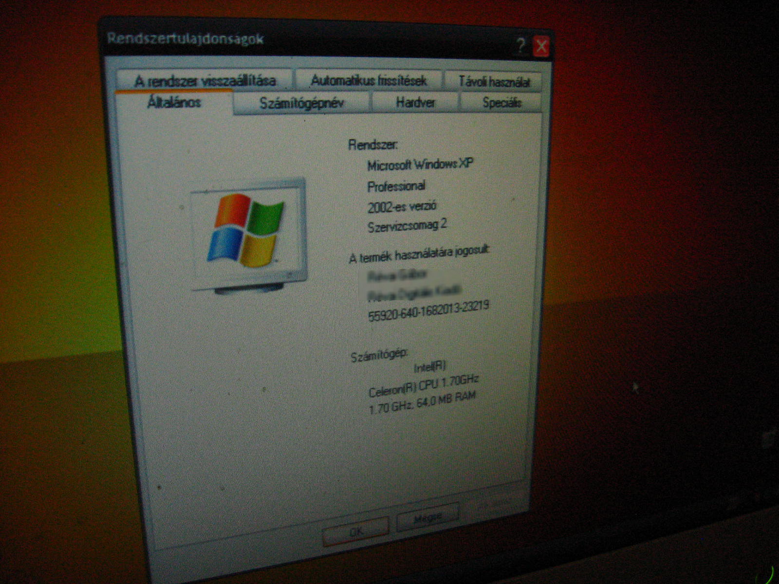

(#) Udvari Zsombor hozzászólása Ápr 8, 2020 /
Egy régi 2002 környékéről származó Mercury alaplapos géppel küzdök. Windows XP SP2 van rajta és a RAM-ot akarnám bővíteni az eredeti 352 MB-ról, de nem hagyja magát. Már mindenféle kombinációt kipróbáltam, jelenleg 3 modul van benne: 512 MB, 128 MB és ??? MB. Ennek ellenére csak 64 MB rendszermemórát ír a "Rendszertulajdonságok" ablak.
Szerintetek mit csinálok eléggé rosszul?
(Csak annyit ismerek a gépről, amennyi a képen olvasható.)
