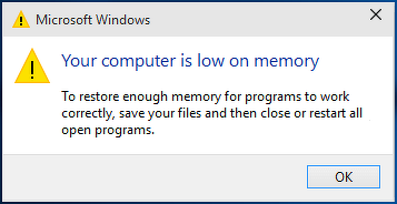

(#) antiktelefon válasza Doky586 hozzászólására (») Ápr 10, 2020 /
Miért okozna bármi problémát?
Ha kifogysz RAM-ból, és ha volt pagefile, az is betelt, akkor a win feldob egy kevés a szabad RAM figyelmeztetést. Ezt már win 7 is tudta.

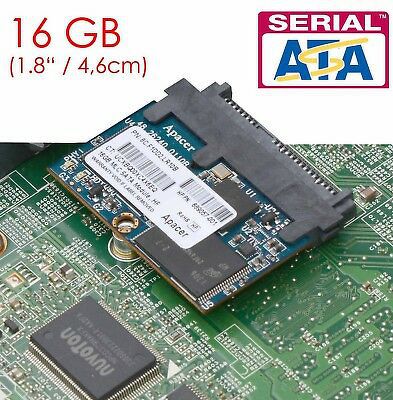

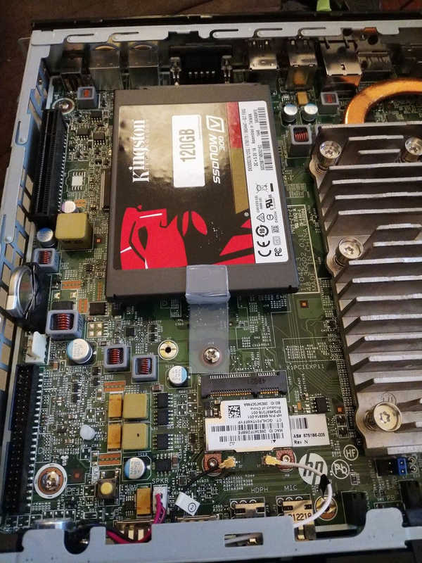

Horror áron van 32 meg 64 Gb Dom ssd. De azt nem megfizethető még használtan sem. Az openmediavault szerverem szintén t610 vékony kliensen fut. Két db 7mm 1Tb hdd van egymásra rakva pici légréssel a kettő között és egy sata toldó kábellel van megoldva az alsó csatlakozó kivezetése. A túlmelegedés ellen egy kartont húztam a felső 1/3-ra. Majd bele faragtam, egy ventilátort amit usb kimenetről hajtiok.

Nem is találtam meg a típust, nem dom, és nem 1.8 half size, hanem 1.8 half size mérető, de középen csavaros. Nyilván egy sata toldóval akár 2.5-ös ssd is belemegy, ha nem fontos, hogy be lehessen csukni az oldalát, illetve újabb, nagy sűrűségű ssdknél sokszor a 2.5-ös tokban olyan kicsi a nyák, hogy elférne oda.
Hűtésre én kívülről csavaroznék rá egy ventit, ezek a 40mm-es darabok nagyon hangosan süvítenek, inkább egy 3D nyomtatott közdarabbal legyen rajta kívülről, minthogy hangosan visítson a dobozban.

(#) Szasza9668 válasza Doky586 hozzászólására (») Ápr 10, 2020 /
Az alap ötlet innen van. De én meg eg fordítottam a dolgot.
A szerverben a két sata porton adat lemez van. Az ide csatlakozóra tennék majd egy merevlemezt ha össze jön, a debiannak.
A retrós gépen ott meghagytam a sata ssd-t a rendszernek. Kell a sebesség. Egy lassú hdd-vel mire betölt... A játékok és a virtual boxok hdd-ről fognak futni.
Amúgy vehetnék nagyobb ssd-t és bele is tudnám mókolni, nem pénz kérdése. Nem szeretném eldobni a 16gb ssd-t hiszen vadonat új. Itt inkább a hozzuk ki a legjobbat abból ami van esete forog fenn.
Off befejezve a részemről.
A pata laptop hdd gondolom a szalag kábelről kapja a tápot? Mi van ha a 40 pines csatira rátolom a 44 pines szalag kábelt a tápot meg leveszem egy belső usb vagy egyéb csatlakozóról, amit találok. Ez még kérdéses. Ez működhet?

Alaplapon szerintem 44 pines csatlakozó van, minden 2.5 IDE HDD a szalagkábelen kap tápot...

120 mm venti van rajta. 5v dc táppal. Nem süvít csak csapágyas... 0-24 forog. Teljes hdd terhelésnél 35 celsius fokon tartja a hdd-ket. Korrekt eredmény szerintem. Ezt a max 35 celsiusos levegőt meg átszippantja a cpu+gpu hűtő bordákon. A zárhatóság nekem fontos. Nem akarom nyitva használni. Egyébként 3 2.5" meghajtó belefér némi trükközés árán.
Ha sikerül teszek fel képet.

Mint írtam én egy 120GB ssd-re tenném a windowst és a programokat, az alatta levő 16G-re egy linuxot (biosos átkapcsolható dual boot F9/esc), pata/sata átalakítóval pedig egy nagy HDD-t. Az én eBay-es átalakítómon molex van, de ha a táp átkötést megoldod akkor használhatod a 40/80 eres kábelt.

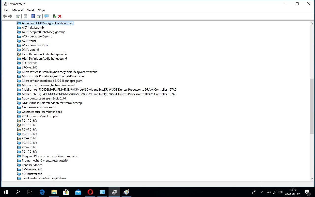

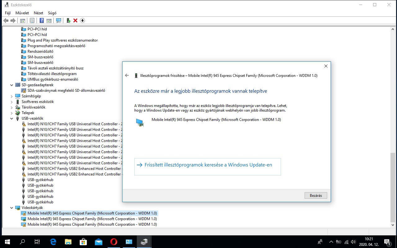

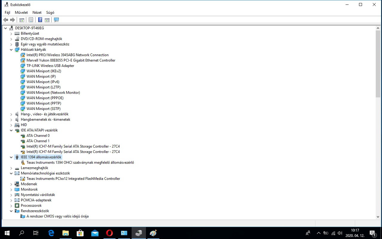

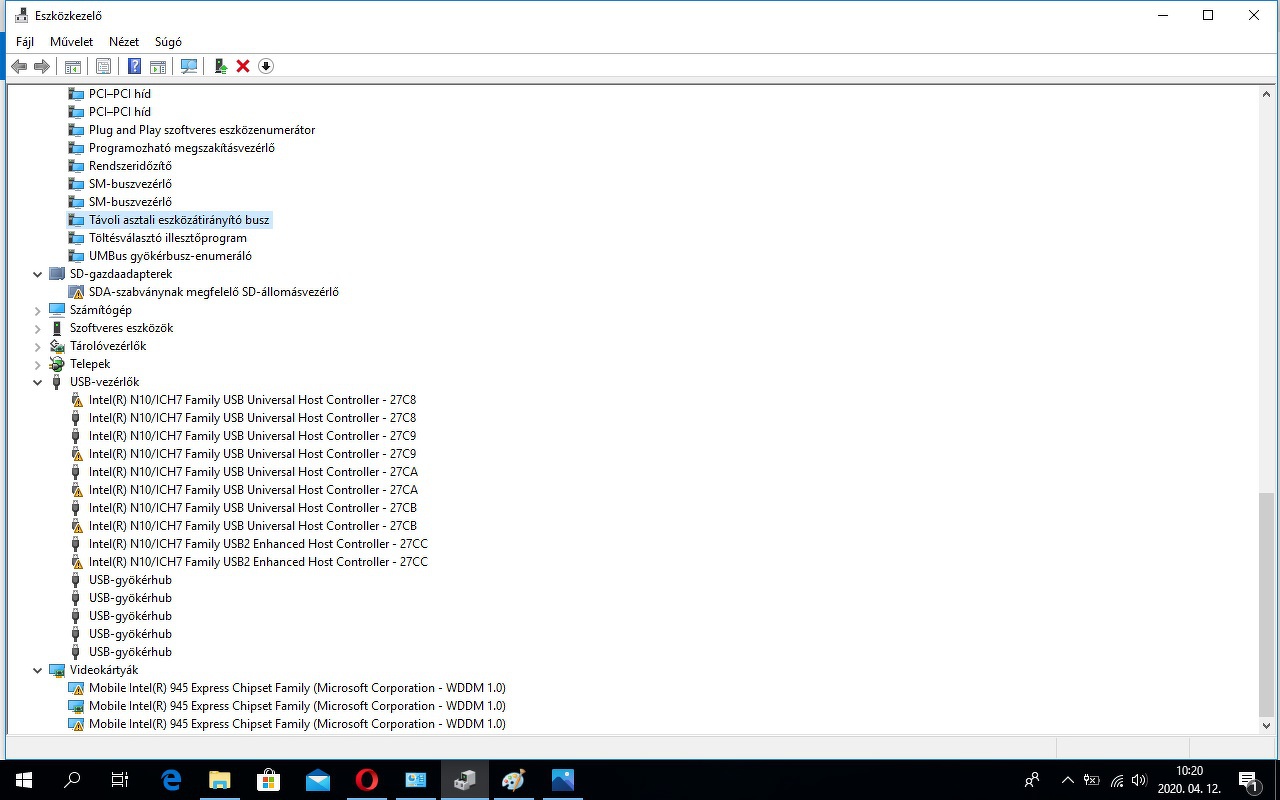

Elővettem a régi gépemet ez egy Advent 7209-es gép egy Intel Core 2 2.00GHz-s 3 Gb ram. Volt rajta Windows 7 ,letöröltem ráraktam a 10-et 32 bitest. Az eszközkezelőben elég sok minden hiányzik,amit keresek de egyenlőre nem sok sikerrel. Pl most a wifi is ideiglenesen csak külső stick-ről megy. Van ötletetek hogy hol keressek hozzá drivereket? Hiába próbálom frissíteni, ami a 4-ik képen fogad az van. Próbáltam már DriverNavigator-al is(nem talált). Wifi kártyát próbáljam meg egy másik kártyával? Egyébként szépen,gyorsan fut rajta a Windows 10.
Válaszokat előre is köszönöm!
(#) Epu2 válasza vladcepes hozzászólására (») Ápr 12, 2020 /
A beállítások... Ha eddig azt hitted, hogy megkavarták 98- Xp. Win 7 ben, akkor vegyél nagy levegőt! Minden benne van, még a win7 beállításai is, (sőt még a 98 -as is). Nagyon sok türelem kell hozzá. Nekem 3 hónap kellett hozzá, de nem mindenki felejt.
Driver az nehézkesebb lesz. Anno öreg gépekre itt találtam. Meg még pár hasonlón, de a driverkészítőknek is nagy lépés a 10-es. Szerencsével a 7-esé is elballag.
A hozzászólás módosítva: Ápr 12, 2020
(#) deebo válasza vladcepes hozzászólására (») Ápr 12, 2020 /
64 bites W10-el próübálkozz, sokkal több hardverhez van hozzá driver.
