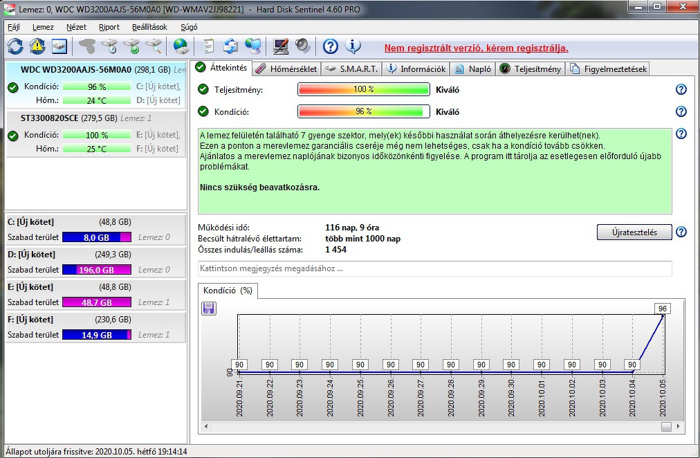

Van Öngyógyító Vinyó, vagy mi erre a magyarázat???

(#) erbe válasza Laci66 hozzászólására (») Okt 5, 2020 /
116 nap alatt 1454 indítás nem szép dolog. Jelentősen csökkenti a merevlemez élettartamát.
(#) xxxyyy válasza Laci66 hozzászólására (») Okt 5, 2020 /
Futtattál rajta felületellenőrzést? A HDSentinel állapotjelentése sok esetben egy kalap *** sem ér, mert csak a S.M.A.R.T adataira támaszkodik. Több kukás winyóra is ítra ki nekem annó a 100/100-at, le is szoktam róla.

(#) Doky586 válasza Laci66 hozzászólására (») Okt 5, 2020 /
4.6-os verzió..?
5 éves? vagy öregebb?
ne viccelj hogy felfedeztél egy élő dinoszauruszt...
A hozzászólás módosítva: Okt 5, 2020
(#) xxxyyy válasza Doky586 hozzászólására (») Okt 6, 2020 /
Egy 10 éves HDD tesztelésénél nem biztos, hogy ez nagy gond. Persze ha azóta a programot jelentősen fejlesztették az más. Sokat évekig etalonnak tekintették a "HDSentinel képét", miközben olyan HDD-n indították el, amely részben, vagy egészben évekig nem volt használva.
Volt olyan esetem többször is, hogy egy 100/100-as HDD egy felületellenőrzés után (csak olvasási teszt, de másik progival) 15% alá esett hirtelen...
