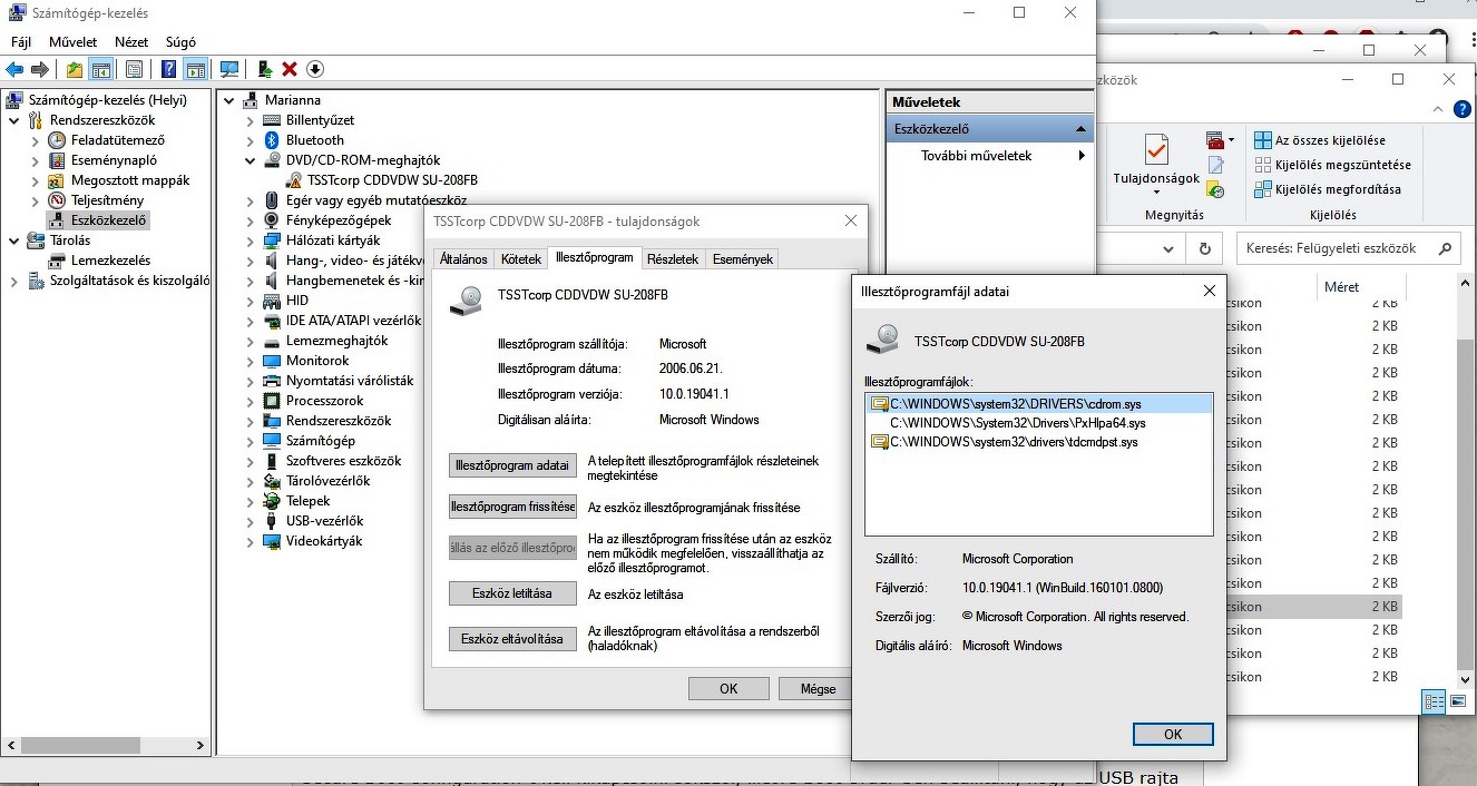

Sziasztok! A Toshiba satelit laptopomon Win10 oprendszer van és az utóbbi időben nem látja a saját CD/DVD olvasóját. A rendszer információban CDrom alatt ismeretlennek látszik de a neve az egyezik a beépített típussal (TSST corp CDDVDW SU208-FB). Az eszközkezelőben ez az üzenet van: "A Windows nem tudja elindítani ezt a hardvereszközt, mert az eszköz konfigurációs információi (a beállításjegyzékben) nem teljesek vagy sérültek. (Kód: 19)" Az illesztőprogramokat "lenyitva" három illesztőt találok. Egy Microsoft-os egy Sonic Solutions-os és egy Toshibától származót. Mit kellene frissíteni vagy esetleg törölni, hogy a CD/DVD olvasó működjön? Minden segítséget előre is köszönök.
(#) pipi válasza VIM hozzászólására (») Nov 2, 2020 /
Eszközkezelőben torold a cdromot,utana indítsd újra a gépet mi történik.

(#) VIM válasza pipi hozzászólására (») Nov 3, 2020 /
Gondolod, hogy ezek után fel fogja ismerni a "semmit" ha eddig sem ismerte fel vagy ezt a win10 frissítése tette lehetetlenné?
(#) pipi válasza VIM hozzászólására (») Nov 3, 2020 /
Eddig is felismerte, de mint írtad : "A Windows nem tudja elindítani ezt a hardvereszközt, mert az eszköz konfigurációs információi (a beállításjegyzékben) nem teljesek vagy sérültek. (Kód: 19)"
"Eszköz eltávolítása" gombóc
Ott vagyok ahol a part szakad. Eltávolítottam, majd újraindítottam és ugyanazzal a hibakóddal és frissítésekkel "visszajött" de most sem működik. Kissé bosszantó, hogy a windows "leülteti" a beépített eszközt a frissítésével. Van még valami praktika erre vagy ne is próbálkozzak?
(#) bbb válasza VIM hozzászólására (») Nov 3, 2020 /
Teljesen biztos vagy benne, hogy maga a hardver működik? Ezek szeretnek ám tönkremenni használat nélkül is.
(#) VIM válasza bbb hozzászólására (») Nov 3, 2020 /
A lemezt beletéve megpörgeti majd leáll és kész. Ekkor néztem bele az eszközkezelőbe, hogy mi a helyzet és az említett szöveget találtam.
