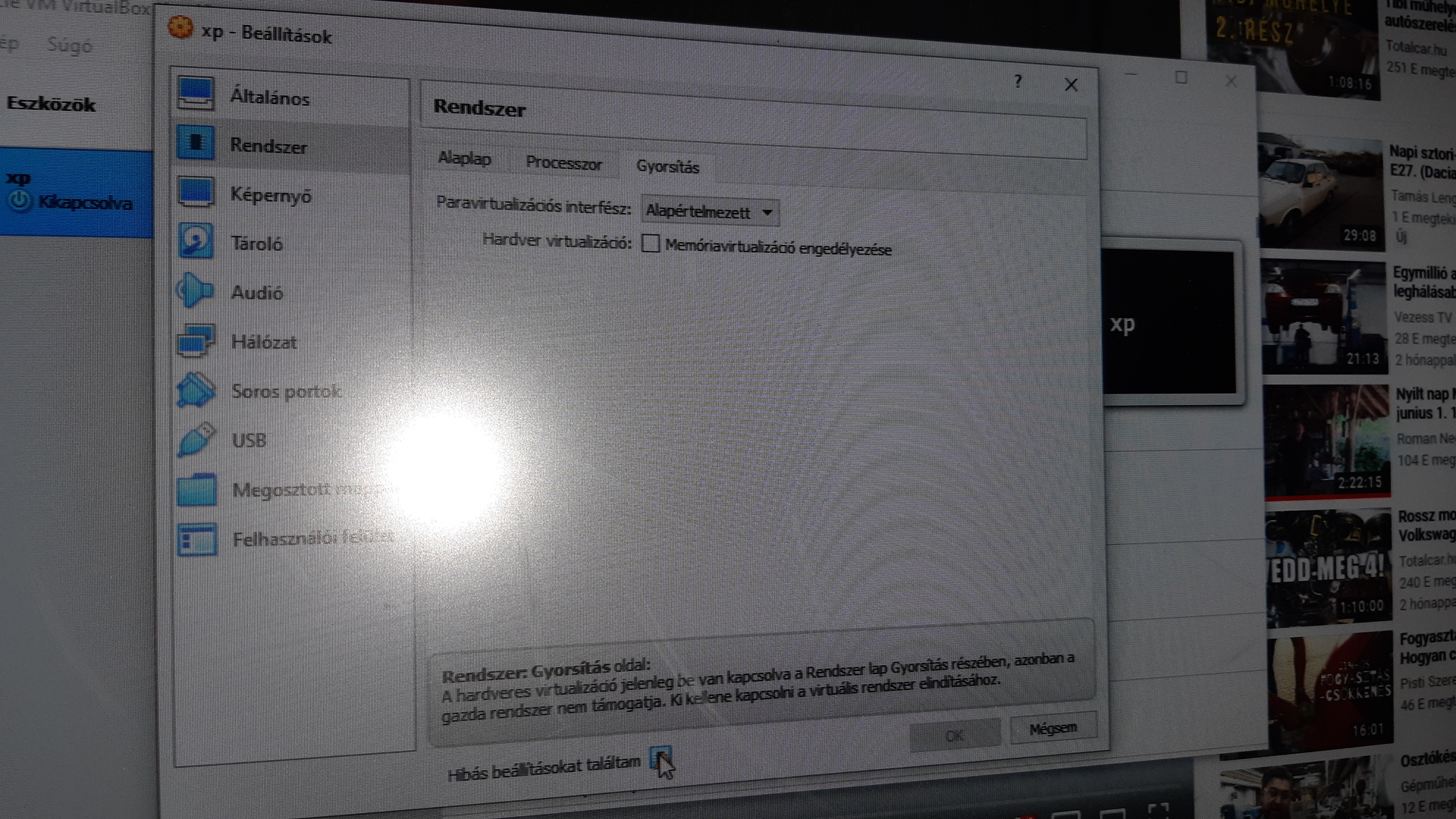

(#) ftirius hozzászólása Dec 13, 2020 /
Win10-en szeretnék Xp-t futtatni, de a virtualbox az utolsó lépés ben nem engedi leokézni a beállitásokat, és nem értem miért. A hibaszövegnek megfelelően kivettem a pipát de akkor sem él az ok gomb.
Mi lehet a baj?
Ill. Van e más egyszerű módja a virtuális xp futtatásának?
A hozzászólás módosítva: Dec 13, 2020
(#) Gombszem válasza ftirius hozzászólására (») Dec 14, 2020 / 1
Ez nem az utolsó lépés. Valamelyik egyéb alapvető beállítás hiányzik. Türelmesen végig kell menni. Ha így nem megy, akkor az Új > Egyszerű mód beállítással kellene kezdeni. A telepítő ISO fájl helyét pontosan meg kell adni.
És legközelebb ne vakuval fényképezz képernyőt. Látod, mi lett belőle.
(#) bbb válasza ftirius hozzászólására (») Dec 14, 2020 / 1
A hibaüzenetnek megfelelően érdemes lenne a hardveres virtualizációt bekapcsolnod a gép BIOS-ában, akkor nem kell keresgélned melyik beállítás miatt nem tudod lenyomni az OK gombot.
(#) ftirius válasza bbb hozzászólására (») Dec 14, 2020 /
Köszönöm a válaszokat mindkettőtöknek!

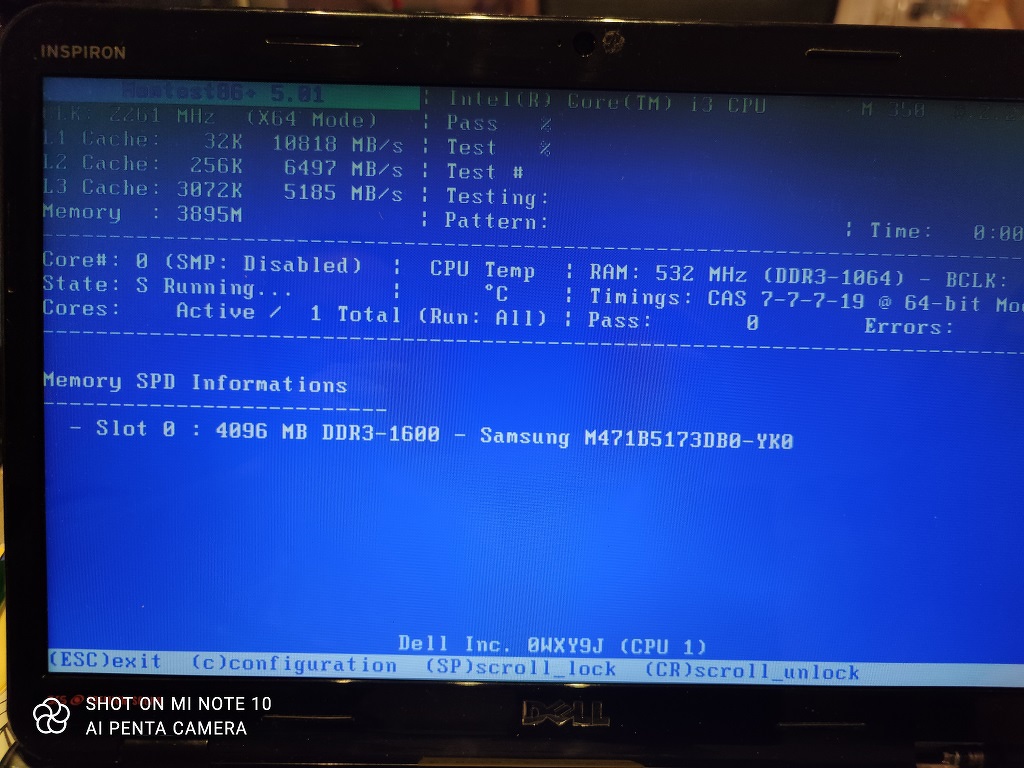

(#) vladcepes hozzászólása Dec 15, 2020 /
Sziasztok! Van egy laptop Dell Inspiron 15R (N5010) Dell .
A kérdésem a következő:Most egy 2GB DDR3 PC3-10600 van benne, Win 10 el lassú. ki vettem belőle raktam bele egy 4GB PC3-12800 -ast elméletileg támogatja. Azt csinálja hogy mikor bedobná a Win 10 logot pattog egyet és újraindul kezdi elölről. Ha bemegyek a BIOS-ba ott látja a 4Gb-osat. Kipróbáltam egy másik 4GB PC3-12800 és ugyan az a helyzet. A két db 4GB os memóriát kipróbáltuk más gépbe semmi baja. Szerintetek? Köszönöm a válaszokat!
(#) pipi válasza vladcepes hozzászólására (») Dec 15, 2020 /
Ha visszarakod a 2-est akkor mi újság? Ha jól megy, akkor mégiscsak inkompatibilitási hiba van
A hozzászólás módosítva: Dec 15, 2020
(#) vladcepes válasza pipi hozzászólására (») Dec 15, 2020 /
Ha visszarakom a 2Gb- osat indul rendesen. (de mondom a BIOS-ba látja a 4-eset) és az oldal amit linkeltem elméletileg 2x4Gb-ot kéne tudjon .
(#) antiktelefon válasza vladcepes hozzászólására (») Dec 15, 2020 /
Azt nézted, hogy DDR3 vagy DDR3l RAM? Nem néztem a támogatását, de sebesség és ddr3l is lehet a gond.
Megnéztem, az ellenőrizetlen fórum bejegyzés alapján jónak kéne lennie, nyomj egy memtestet.
(#) vladcepes válasza antiktelefon hozzászólására (») Dec 15, 2020 /
Az egyik az egy Hynix 4GB 1Rx8 PC3L -12800S a másik egy Samsung 4GB 1Rx8 PC3L -12800S
Az l RAM hivatalosan visszafele kompatibilis, így logikus lenne, hogy támogatja, de ha külön külön sem jó, akkor vagy a gép nem szereti a ddr3l-t valamiért, vagy a Windowsnak van valami baja.
Értem! De tegyük fel ha a gép nem szereti akkor gondolom a BIOS-ig sem kellene el jusson.Vagy nem jól gondolom? Ilyen: Memoria ebből hogy veszem ki hogy I Ram vagy sem.
Akkor esetleg még az lehet ahogy írtad a Windows-nál lehet a gond,mert följebbi hozászolásban írtam hogy kiszedtem egy gépből az SSD-t mert meghalt a gép.Átraktam ebbe és ugye mivel más a hardver nem akartam újra telepíteni beraktam neki a Win10-et kértem a javítást dolgozott is rajta egy 20 percet és minden úgy tűnt hogy működik. (esetleg ez lenne?)
Elvben nem kéne bootolnia, ha a RAM nem tetszik neki, de egy memtest megmutatná, hoyg jól működik-e a RAM a gépben. Ha van kéznél egy DDR3 4GB RAM, az rögtön megmondaná a hiba okát. A Windowsnak nem kéne gondba lennie a RAMmal, hacsak nem 32 bites verzió van rajta.
Mindenképp futtatok egy Memtest-et ,mindkét memórián le futtatom. Azt tudom hogy akár egy egész éjszakát is lehet futtatni,de mi az az idő ami alatt általában kimutatja?
Mivel itt nem memóriahibára gyanúja hanem kompatibilitás merült fel, egy tesztnek is elégnek kéne lennie. Mondjuk az egyiket teszteld mindkét slotban. Megnézted, hogy 64 bites a Windowsod?
Amúgy az egész hülyeségnek hangzik a támogatással, de HP és Dell gépeknél ilyennel már találkoztam.

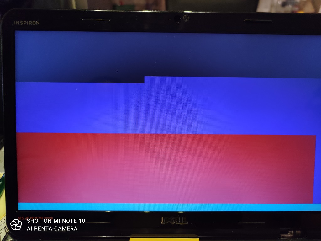

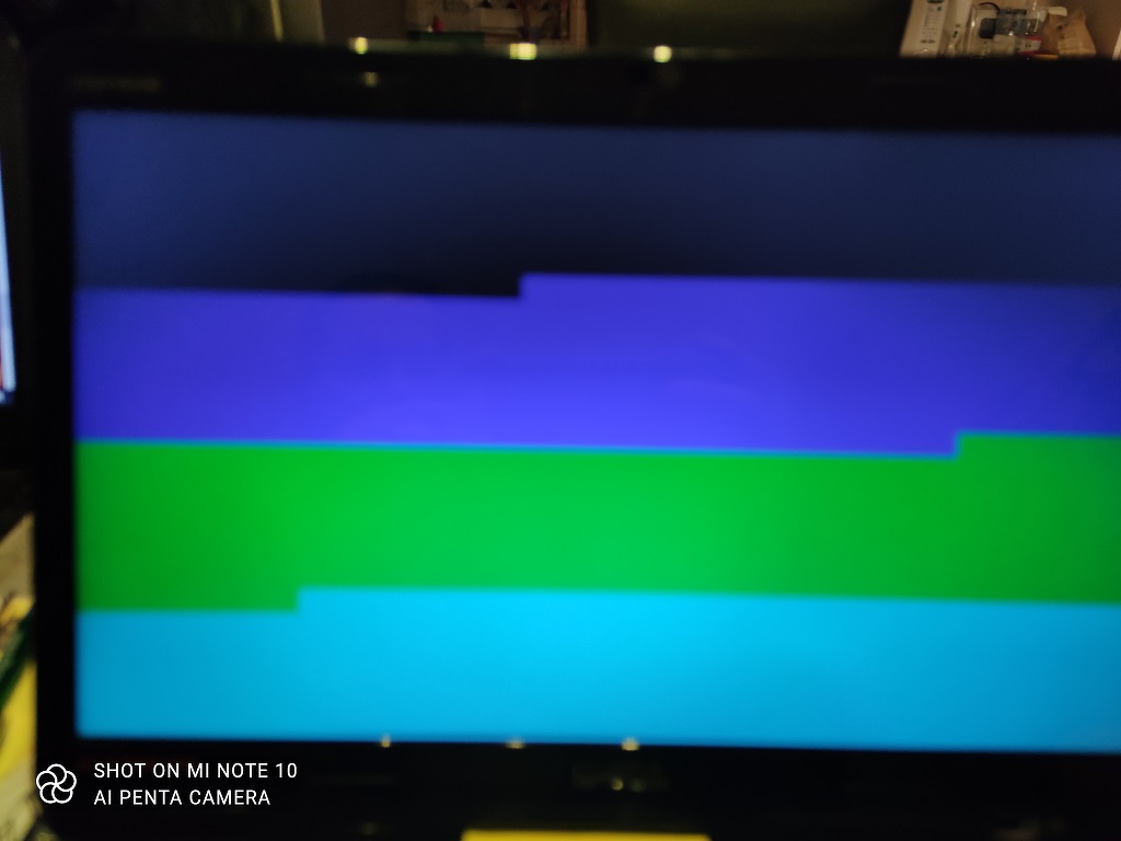

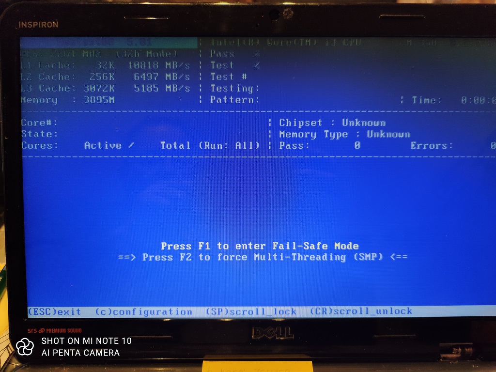

Igen 64 bittes a Windows. Elindítottam egy Memtes-et egyesével próbáltam a memóriákat. Ezek a képek fogadtak. Elindul a Memtest kb 3 mp és szét esik a kép. Ja és mindkét Slotba próbáltam őket.
Hát akkor a következő, hogy raksz bele 4GB nem l végű RAM-ot. (Amúgy ha van soros eeprom programozód és türelmed, át tudod írni az SPD-t 1.5V-ra a feszültség támogatásnál, az DDR3l visszafele kompatibilis. Először csinálj egy dumpot, hogyha félremenne, legyen mit visszarakni.Bővebben: Link)
Hát ez itt már magas lesz nekem. Vennék,vagy szereznék másik ramot,de azt hol látom rajta,mire figyeljek hogy ne l végű legyen a Ram ? Ahol írja rajta hogy PC3L ?
