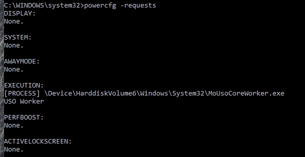

Mi célt szolgál ez a file a win10 ben? "MoUsoCoreWorker.exe"
ugyanis a "Powercfg -requests" ezt adja ki parancssorban futtatva, és emiatt nem tud alvó állapota menni a Windows. a neten olvastam
A feladatkezelőben leállítom, de újra elindul, mit tehetek, hogy tudjon "aludni" a gép?
Köszönöm előre is.

(#) antiktelefon válasza Kari55 hozzászólására (») Dec 8, 2020 /
Frissítéshez tartozik, keress frissítéseket és rakd fel, ha utána is megmarad, akkor beakadt.
(#) veroka válasza Kari55 hozzászólására (») Dec 8, 2020 /
Windows update service indítja el. Néha segít, ha újraindítod az update service-t, illetve felrakhatod a KB4568831 update-t ha még nincs telepítve.

(#) Kari55 válasza antiktelefon hozzászólására (») Dec 8, 2020 /
Frissítés után is itt van:
(#) Kari55 válasza Kari55 hozzászólására (») Dec 8, 2020 /
Most eltűnt! bocsi...

A MoUSOCoreWorker az eddig WuAuClt fájlnéven ismert Windows frissítési ügynök (Windows Update Agent). A 2004-gyel ez a fájl lecserélésre került az USO-ra (Update Session Orchestrator). Gondolom, a jövőben módosulni fog a frissítések kezelése, erőforrás-kezelése, naplózása vagy bánat tudja, mije és annak lehet ez valamiféle előszele, univerzálisabb felülete. Ha így beragad a WU szolgáltatás újraindítása kiszedi ebből az állapotból ideig-óráig, de ahogy írták, már van is javítása.
