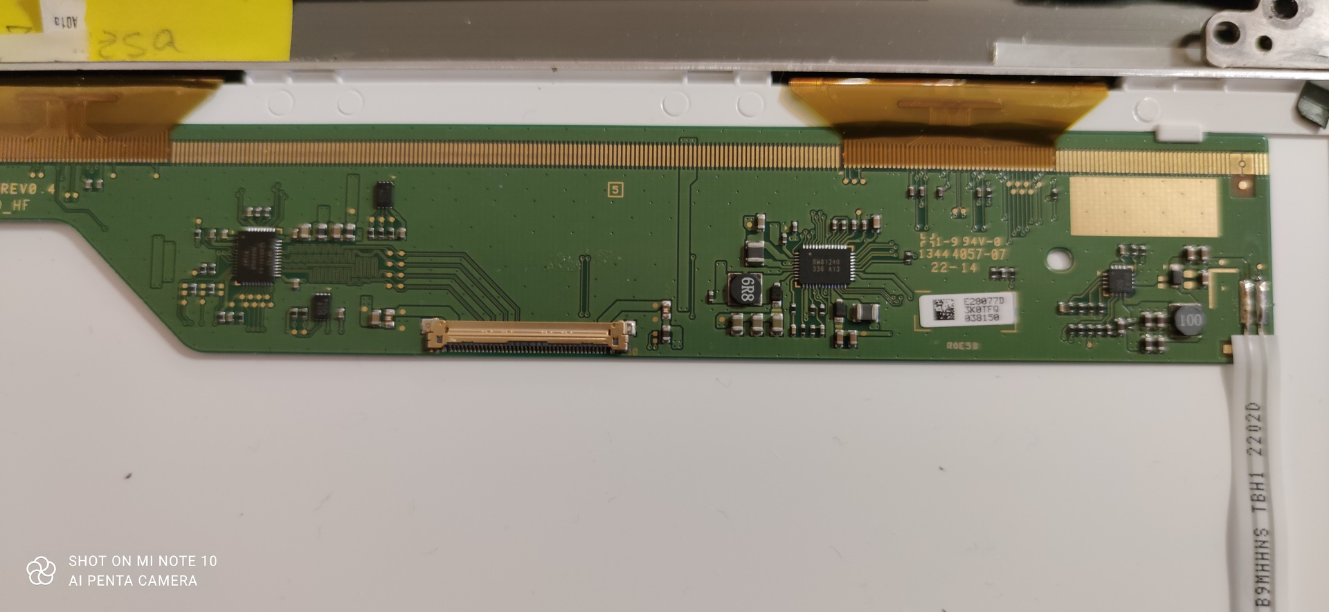

(#) vladcepes válasza antiktelefon hozzászólására (») Márc 8, 2021 /
Ha szétszedem lefotózom, be karikázod melyik lehet? Egyébként le volt húzva róla,nem volt benne aksi se.
(#) antiktelefon válasza vladcepes hozzászólására (») Márc 8, 2021 /
Hát ha nem volt, akkor lehet más is, de szedd le hozzá a rajzot és lcd csatlakozón mérd meg a backlight feszültséget, töltővel 20V kell legyen kijelző nélkül is kikapcsolva is.

(#) antiktelefon válasza vladcepes hozzászólására (») Márc 9, 2021 /
Hát ha a másikkal jó, akkor nyilván ezzel a kijelzővel van valami. Mérd meg a biztosítékokat rajta, van egy pár, de a csatlakozó melletti kettő lehet a tápfesz. Egyik az 20V/ töltő feszültsége lesz, a másik 3V vagy 5V. De ha töltesz le lcd adatlapot, az pontosan megmondja hol mérj. Backlight on jelet is ellenőrizheted adatlap alapján, illetve a háttérvilágítás tápja fele is rámérhetsz.
De ez alapján ha nem más a kiosztása az lcdnek (nem valószínű), akkor a gép kizárató, mint hibaok.

(#) img válasza vladcepes hozzászólására (») Márc 10, 2021 /
Az N5010 már LED háttérvilágítással rendelkezik. LCD csere előtt ellenőrizted az új kijelzőt, hogy egyezik a csatlakozójának a lábkiosztása, vagy nem cseréltél kábelt? Világított valaha is ezzel a másik kijelzővel, vagy a csere óta sosem? Ha régebben világított, akkor az alaplapon, az LVDS csatlakozó mellett, az U4901 pozíción lévő, G5285T11U-GP N-MOSFET 4-5 lábain megvan a 3.3 volt? Ha megvan, és a 3-4 lábait rövidre zárod, megjön a világítás?

(#) vladcepes válasza img hozzászólására (») Márc 10, 2021 / 1
Igen ellenőriztem a lábkiosztást,megnéztem mindkét LCD hátúján lévő paraméterek egyeztek.A gépben maradt a kábel csak az LCD-t dugtam rá.Ment is vele kb 5 hónapot. Gondolom hogy az LCD háttér világítása mehetett ki (először majd kezdem azzal a két biztosítékkal) mert ahogy visszadugtam rá a régi eredeti (van benne egy csík a képernyőben) LCD-t most megint megy csak ugye csíkos. Hát röviden ennyi.

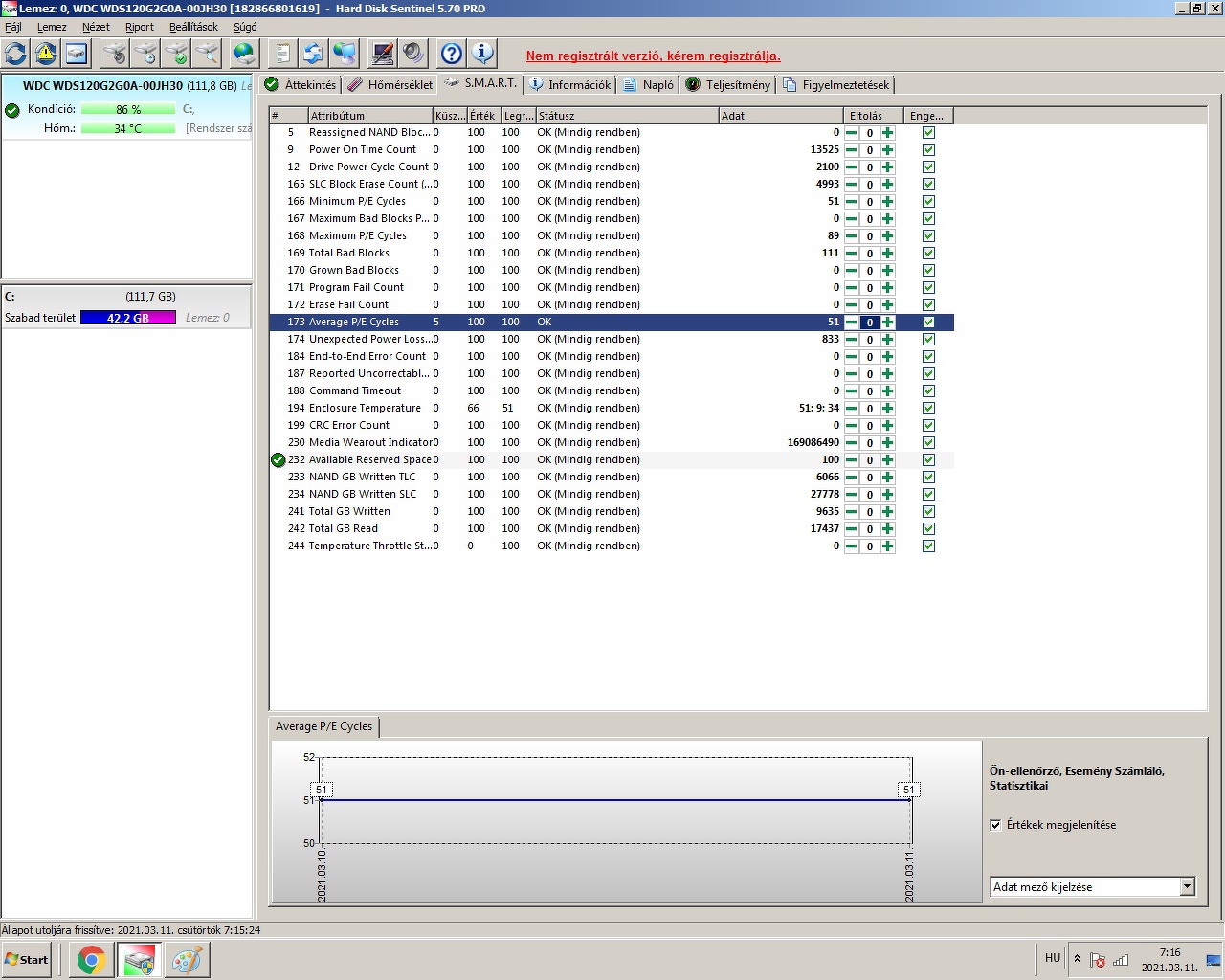

(#) antiktelefon válasza suhi62 hozzászólására (») Márc 10, 2021 /
SMART adatokat nézd meg, hátha kiemelkedik valami közüle. Decimálisra rakd hdsben, úgy jobban észre veszed, de a százalék mellé szokott magyarázat is lenni, hogy mi alapján számolta.

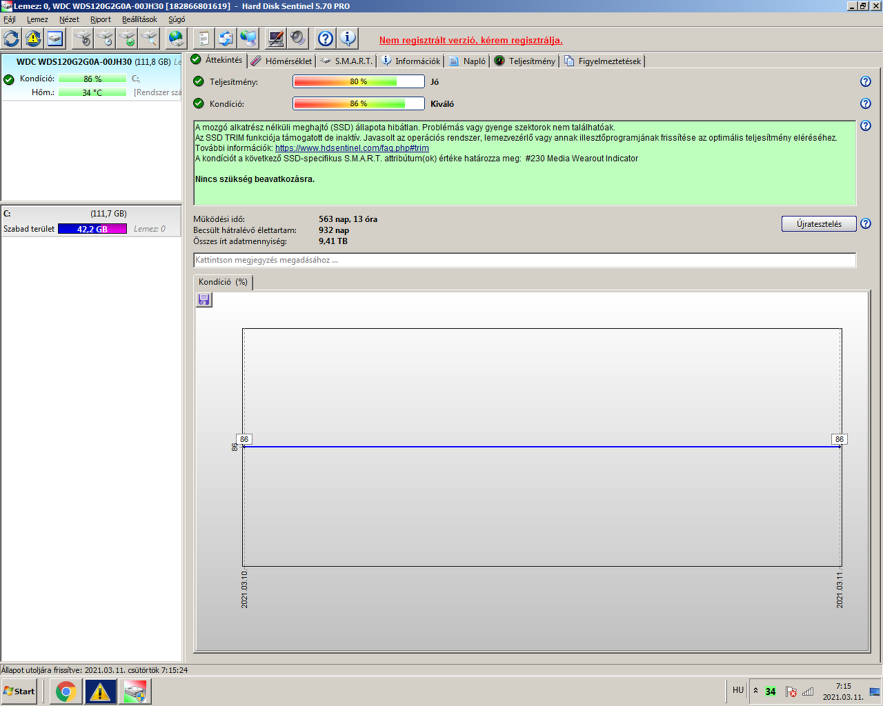

(#) antikzsolt hozzászólása Márc 11, 2021 /
A képen látható kondíció esés miért lehet? Felénk elég gyakori az áramszünet(új tápegység postán van aktív pfc a jelenlegi és nem szereti a szünetmentest) és talán azért esett lett? Vagy esetleg az 51 fokos(nem tudom hogy jött össze az neki. Sosem volt 28 foknál melegebb szoba.)
Az trimm funkciót úgy emlékszem hogy bekapcsoltam. A HDS úgy tűnik nem regisztráltként. kikapcsolva jelzi. Bár jó lenne ellenőrizni valahogy.

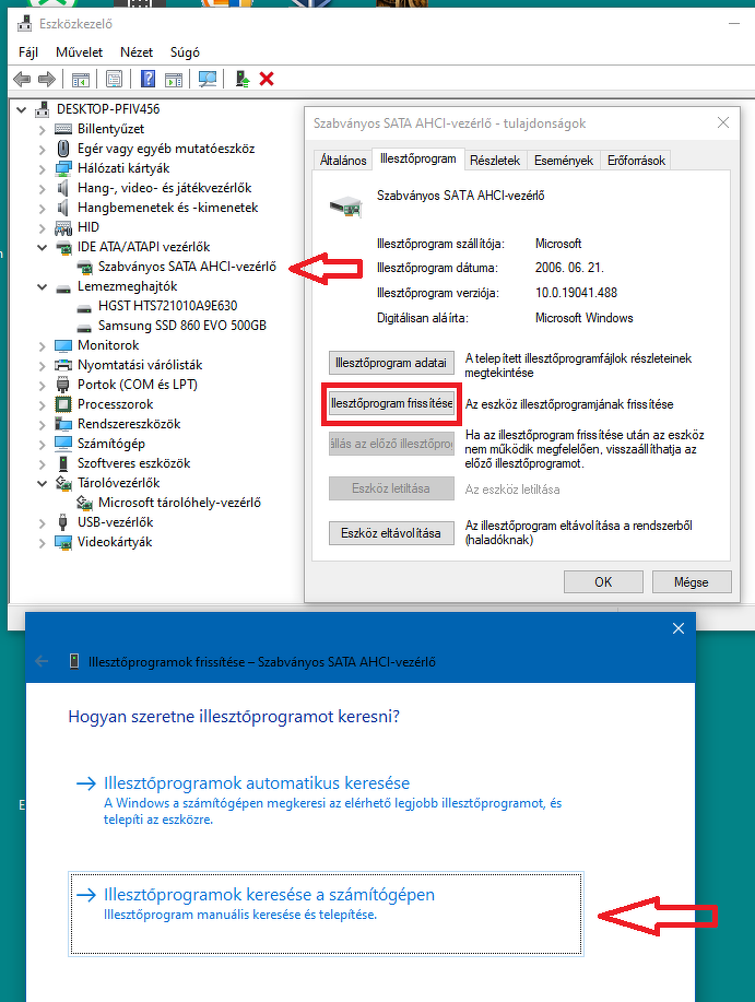

(#) Doky586 válasza antikzsolt hozzászólására (») Márc 11, 2021 /
Azért csak 80% a teljesítmény mert nem megy a Trim.
Milyen gép? Milyen os? Eszközkezelőben a win beépített 2006-os Szabványos drivere vezérelje az ssd-t, ha telepítettél chipset drivert ez elállítódhatott, kapcsold vissza a szabványosra.
Az SSD-nek nem tesz jót ha hosszú ideig nem megy a Trim. Olyan mintha mindig 100% ra tele lenne írva filelokkal. Cseréld a drivert.
(#) antikzsolt válasza Doky586 hozzászólására (») Márc 11, 2021 /
Nemrég cseréltem. Érezhetően javult a teljesítmény szinte azonnal. Eddig nyögvenyelősen ment a dolog. Már csak a kondició zavar, 9,42T adat volt rajta és lement 86%. Kicsit fura. Hibát nem jelez. Véletlen elérési idő jó. Egyetlen hibára gyanakszom hogy valamikor túlforrt. Csak tudnám mikor és hogy.
Most jut eszembe. win7 még nem optimalizálja az ssd-t ezért trim sikeres bekapcsolása után egyszer futtasd le ezt parancssorban: <Link> A második menet elején meg kell szakítani..!
A kondícióval ne foglalkozz, ez nem úgy működik mint HDD-k esetén. Még 10% os ssd is hibátlan (nem úgy mint hdd-k esetén). Csak azt jelzi hogy ha eléred a 0% -ot akkor már elérted a gyárilag tervezett írásmennyiséget. Te ezt csak évtizedek múlva fogod elérni ezzel a tempóval..
