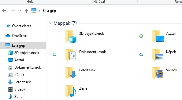

(#) Epu2 hozzászólása Márc 1, 2021 /
Üdv! Több mint egy éve használom a W10-et de még intézőből egyszer sem tudtam elérni az asztalt.
Súgnátok hogy érhetem el?
(#) Kari55 válasza Epu2 hozzászólására (») Márc 1, 2021 /
Így sem? melléklet.
Vagy a gyorselérés menüben.
A hozzászólás módosítva: Márc 1, 2021
(#) veroka válasza Epu2 hozzászólására (») Márc 1, 2021 / 1
c:\felhasználók\XXXXXX\Asztal vagy valami ilyesmi, nem emlékszem pontosan.
(#) Doky586 válasza Epu2 hozzászólására (») Márc 1, 2021 / 1
Én úgy csinálom hogy filekezelőben jobb egérgomb - parancsikon létrehozása, majd simán a parancsikont egérrel ráhúzom az asztalra..
(#) Epu2 válasza Kari55 hozzászólására (») Márc 1, 2021 /
Köszi! Megtaláltam, csak nálam nem így hívják. Mert ugye valamit újítani kell a M$-nak. Számítógép-asztalnak hívják. Gyors keresés közben nem olvasom el a résztvevők életrajzát ...

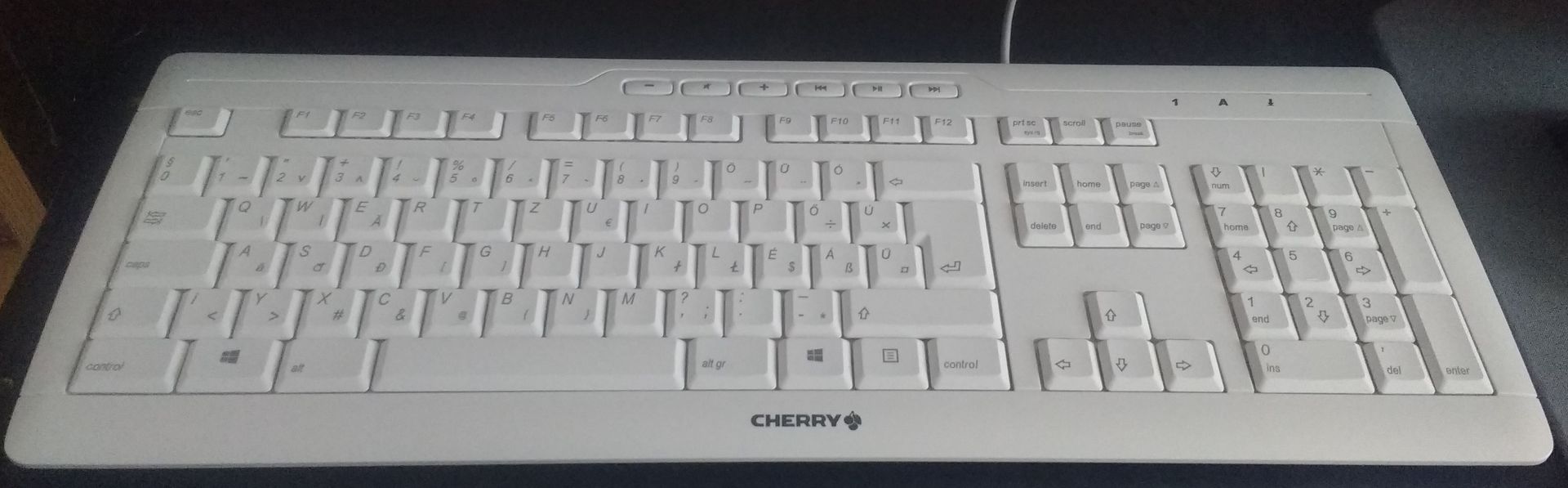

(#) Epu2 hozzászólása Márc 3, 2021 /
Üdv! A csendes billentyűzetből hogyan jön le a gomb? A morzsa alá tud menni, de hogy kijöjjön azt már nem.
(#) villanyipi válasza Epu2 hozzászólására (») Márc 3, 2021 / 1
Szerintem ezen is sima pattintós gombok lesznek, persze hogy merről pattan ki, vagy törik el azt innen nem tudnám megmondani
(#) pittti válasza Epu2 hozzászólására (») Márc 3, 2021 / 1
Ezeket alulról lehet szétszedni. Kicsavarozod, leveszed a hátlapot, a fóliát és már ott is vagy a gombok hátuljánál. Két fajta van, az egyikről egyben le lehet emelni a rugósfóliár, a másik fajtánál vigyázni kell - itt minden egyes gombnak külön harangja van (ha széthullik, akkor élmény összerakni). Ecsettel kitakarítod, összerakod - és kész.
(#) Udvari Zsombor válasza pittti hozzászólására (») Márc 4, 2021 / 1
Próbáltam már billentyűzetet javítani: valóban egy agyrém tud lenni az a rengeteg különálló gumiharang! Viszont az még esetleg segíthet, hogy egy vékony falú vödörre teszed rá a billentyűzetet javításkor, így minimalizálható a gombok benyomódása, a gumiharangok a gomboknál maradnak.
(#) Udvari Zsombor válasza Epu2 hozzászólására (») Márc 4, 2021 / 1
Lehet, hogy nem valami "szakszerű", de én óvatosan lapos csavarhúzót szoktam dugni a gombok széle alá és így kipattintani a gombokat (gumiharangos billentyűzetnél). A gombok és az "előlap" közötti részt is ajánlatos kitakarítani, a kosz szeret bekerülni a gombok közé, persze jó, ha fotót követsz, hogy melyik gomb hol volt.
