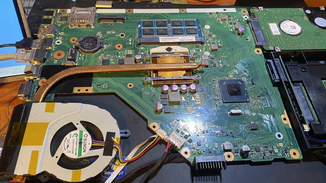

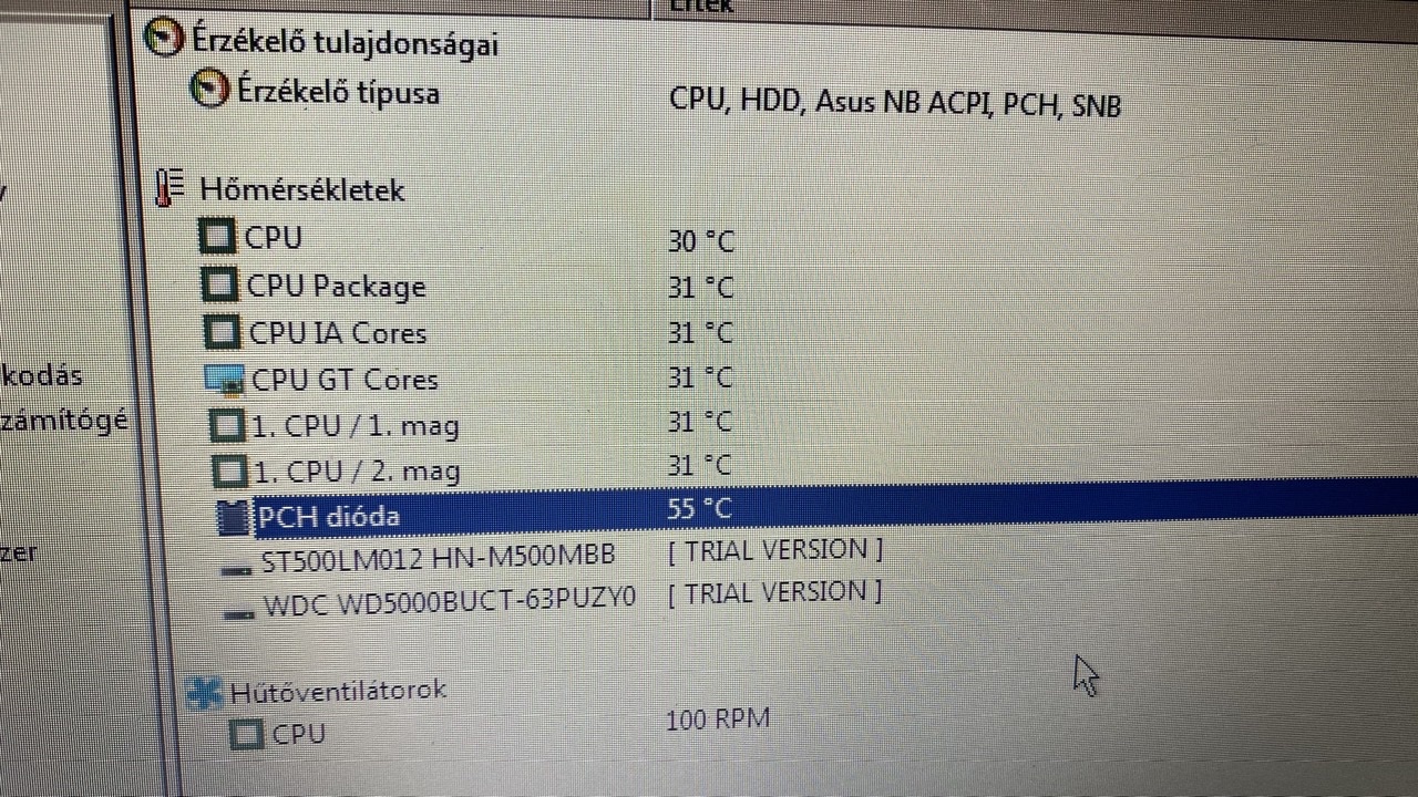

Sziasztok. Egy X55A Asus akadt a kezeimbe amiből egy kis klienst alakítottam ki.
Ebben a vasban egy B820 -as cerka lakik, azonban kicseréltem nyomban egy i3 2350M procira.
Problémám az, hogy kb. 15-20 percenként konkrétan lekapcsol ettől a vas.
Amit nem értek:
Energiafogyasztás az i3 -esetén kevesebb,
B820 jobban melegszik és a hűtés is agresszívebben beledolgozik ( sokkal nagyobb a kihasználtság miatt azonos folyamat mellett míg az i3 “szinte” tétlen hűtés is ritkábban indul be és az is finoman.
Lehetséges az, hogy a PCH kontroller a baj okozója? Az okoz nekem thermal shutdown -t?
Azt vettem észre, hogy az i3 sokkal jobban igénybe veszi ciklikusan, azonban ezek csak pillanatok. Azt figyeltem meg, hogy az adatmozgatásnál jelentkezik sűrübben.
A PCH kontrolleren nincsen semmilyen hűtés, rátéve az újam érzem a hőmérsékletváltozást.
A cerka SR0HQ az i3 SR0DN.
Szinte nem sok különbség van a kettő CPU között, egyedül az APU turbo clock 100Mhz -el nagyobb, ami nem is fontos, mert nem támaszkodik a rendszer rá, sőt a színmélységet visszarántottam 16bitesre.
Köszönöm a segítséget.

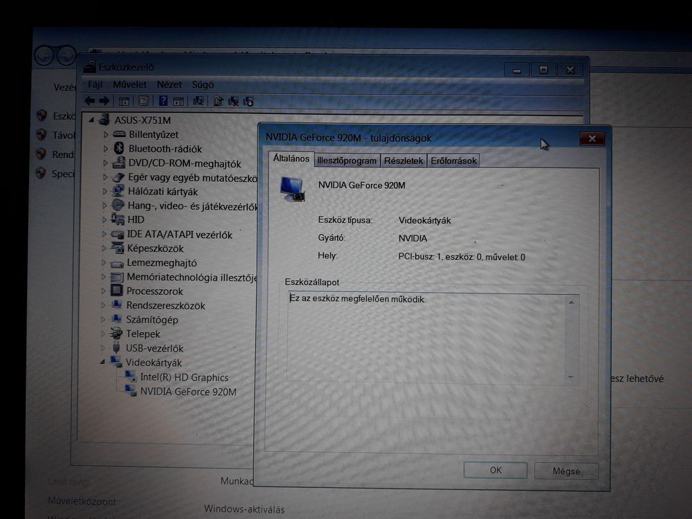

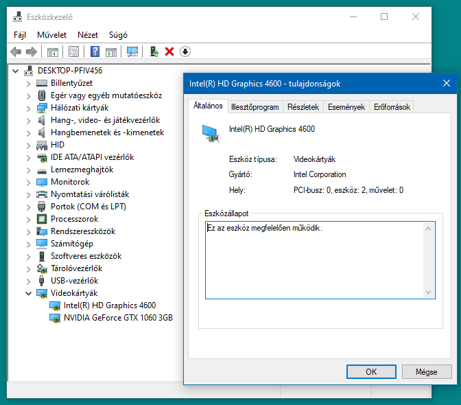

(#) Régi motoros válasza antiktelefon hozzászólására (») Máj 20, 2021 /
Csak kötöd az ebet a karóhoz...
Hozzám elhozta a tesóm, én használtam, LÁTTAM hogy semmi probléma az eszközkezelőben semmivel.
Jópár laptopot csináltam már, minden gépnél azzal kezdek, hogy bemegyek az eszközkezelőbe, és megnézem milyen hardverek vannak benne és lejegyzetelem. (Mert már jártam laptopokkal úgy, hogy napokat kellett vadásznom egyetlen nyomorult driver miatt.)
Ez után a DoubleDriver progival kimentem az összes drivert, hogy legyen honnnan frissíteni,
ha esetleg valamit x év múlva mégsem találnék.
(Tehát nincs itt semmilyen porolás, szállítás, BGA törés/repedés meg mókolás.)
Huszon akárhány éve foglalkozom számítástechnikával, hidd el egy hardver hibát meg tudok különböztetni egy szoftver hibától, nem ma kezdtem.
Csináltam még egy képet, ha az intel VGA -t letiltom, rögtön aktiválódik a GeFore 3D gyorsító,
és működik is... Tehát itt hardver ütközés van.
Egyébként igen a DDU -t használtam, azzal gyalultam le a 3D drivert.

(#) img válasza _ampervadasz_ hozzászólására (») Máj 21, 2021 /
Az Asus X55A-ban HM70 chipset van, ami az egyező foglalat ellenére sajnos nem támogatja az "i" szériás, újabb és gyorsabb CPU-kat.

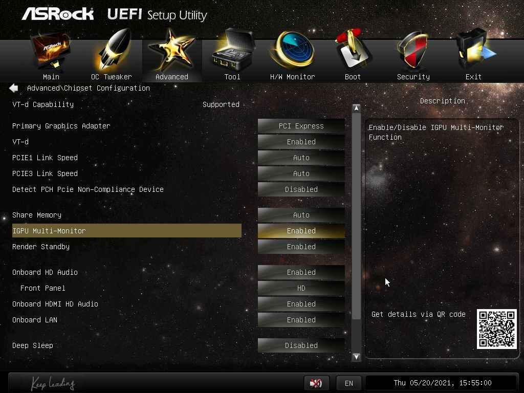

(#) img válasza Régi motoros hozzászólására (») Máj 22, 2021 /
BIOS beállítás, az Asus fórumról - lehet, hogy nálad pont fordítva van:
"I discovered that my problem was not the driver version but rather a conflict created in the bios in "advanced/OS selection", my laptop has windows 10 but in the "Os select" presents windows 7 and windows 8x, I changed to windows 8x instead of windows 7 (as it was before) and now the driver works perfectly."
(#) Régi motoros válasza img hozzászólására (») Máj 22, 2021 /

(#) _ampervadasz_ válasza img hozzászólására (») Máj 22, 2021 /
Pedig semmi akadálya nem lenne, mert minden további nélkül ketyeg vele, sőt.
Ez azért érdekes, mert a feltelepítés nem félóra volt + a driver felszórás. .
Sejtésem az, hogy nem chip szinten zajlik a folyamat, vagy legalább is szüksége van az LPC interfészre, esetleg SMBus -ra. Alapból az LPC -t itt tiltani nem lehet, azonban már kinyírtam. Amint lesz pasztám megy is vissza az i3 és kezdjük újból a tesztet.
Vagy bejön, vagy nem. Köszi az infót.
