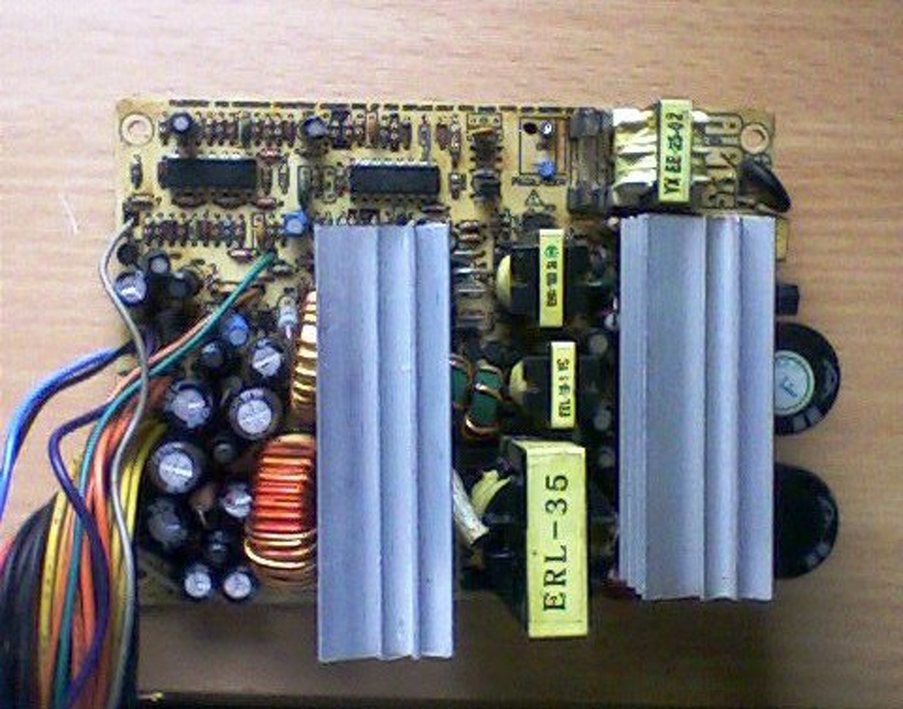

Találtam a padláson ezt a rági tápegységet, és ezt szeretném úgymond labortápként használni. Csak nem tudom hogyan tudnám üzembe helyezni ![]() Van valami ötletetek esetleg? A hozzászólás módosítva: Dec 24, 2014
Esetleg 3-6V között, de még az is kérdéses.Áramkorlát felejtős. Így labortápnak nem igazán merném nevezni.
Benézel a PC táp átalakítós topikba, találsz rajzot, leírást ami alapján meg tudod csinálni. Persze egyszerűen csak akkor ha 494 benne a vezérlő. Ami aránylag könnyen elérhető az a 0-24V 0-7A.
És hogyan tudom kipróbálni, hogy működik e?
Bedugod, az 5V-ot stabilan adja a többi meg kb a névleges és nem stabil. Csatlakozón a piros a +5V, a sárga a +12, fekete a test. A többi meg általában nem fontos.
Csak hogy ha én betugom a tépegységet a konnektorba, akkor egyik vezetéken sem észlelek feszültséget. De elvileg nincs elromolva
Csak ugye nincs bekapcsolva. És nem tudom hogy lehetne bekapcsolni :\ Arról ötlet esetleg?

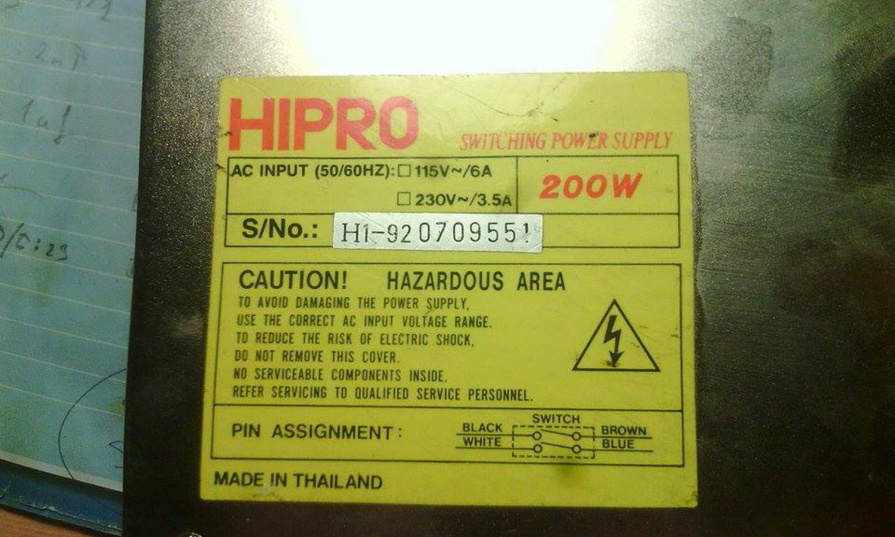

Azt azért jó lenne tudni milyen régi, ha már a modernebb akkor talán a zöld fekete összezárására indul, ha nem akkor mehet a kukába.
A hozzászólás módosítva: Dec 26, 2014
Hát elég régi a táp (200W-os)
De azért hobbi célre fel tudom még használni?
Oda van írva: fehéret a kékkel, feketét a barnával...
Na amikor összekötöttem úgy hogy mondod, akkor levágta az áramot a házban
Akkor dobhatod is ki, ha nem értesz a javításához...
Ez egy régi AT táp. Kell bele tenni egy 12V-os segédtápot, megjavítani a primer kört, a többi meg le van írva az átalakítós topikban.
